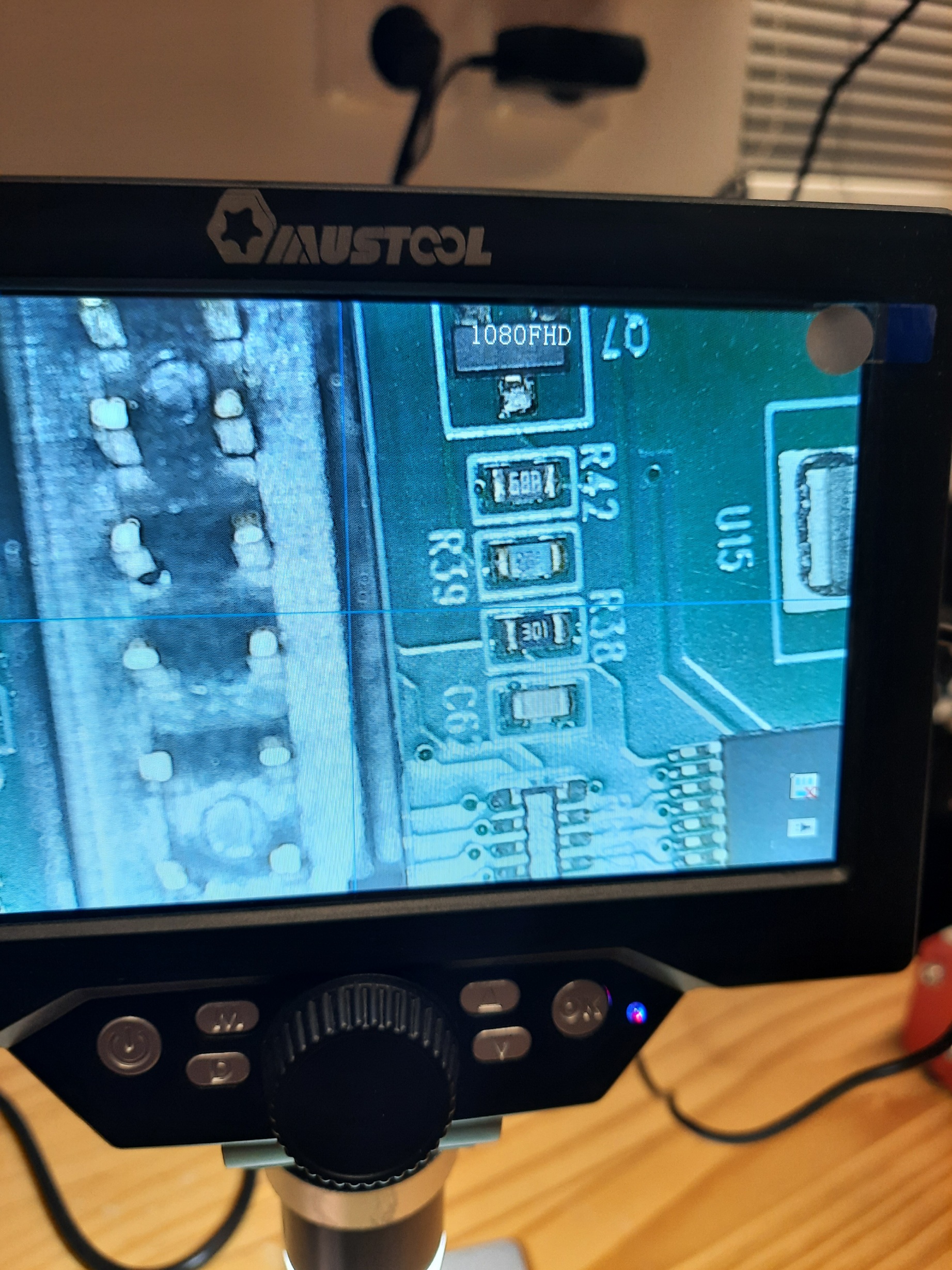

Vypadá to, že s PCW najdeme chybu. Potřebuje v práci něco prověřit.
https://forum.linuxcnc.org/27-driver-bo ... ood#252429
LinuxCNC - MESA 7i96
zz912.webnode.cz
21. 9. 2022, 12:05
Jo, je tam chyba.
Je tam odpor 300R.
Je to ale na opačné straně konektoru, než to máš na těch Tvých obrázcích. Je to pin 13/25 (podle toho, jestli se konektor čísluje normálně nebo podle čísel pinů na Canonu).
Je pěkné, žes na to narazil. A je zajímavé, že na to ještě nikdo nepřišel, když pin 13 je na LPT defaultně vstupní.
Tak buď to lidi nepoužívají, nebo to použili jako výstup a FPGA to prostě přepralo.
Nebo možná mají všichni tak silné oddělovací desky, že to taky přepraly.
Tak nažhavit páječku a odpor vyměnit za 4k7 v pouzdře 0603. Tohle je opravdu nesmyslná hodnota.
Je fajn, žes to odhalil a zveřejnil. :)

Jinak je to tenhle pin:
A rezistor R38:

Co myslíte, že PCW chtěl říci tímto?
OK its R38
It looks like it was a deliberate change to allow better operation with G540 drives (that need more high drive on the charge pump signal = DB25 pin16 =GPIO50)
I will fix the documentation
Dokážete to přeložit z technické odborné angličtiny do amatérské češtiny?
Jinak jsem upravil stránku na svých webovkách ať tam nejsou zavádějící informace. Takže pokud čtete toto vlákno až teď, tak Vám nebudou některé věci dávat smysl. původně jsem měl na stránkách popsán způsob, jak přeprat rezistor R38.
Naposledy upravil(a) zz912 dne 21. 9. 2022, 7:04, celkem upraveno 1 x.

zz912 píše: 21. 9. 2022, 6:40 Co myslíte, že PCW chtěl říci tímto?
OK its R38
Podla guglu gecko g540 drivery maju moznost pouzit vyuzit watchdog timer (charge pump), kedy z riadiaceho systemu pozielas 10kHz pulzy do tohto driveru, a vies tym padom sledovat "vytuhnutie" NC.
Predpokladam, ze 10kHz signal z mesy by bez tak nizkeho odporu nebol pre gecko driver citatelny.
