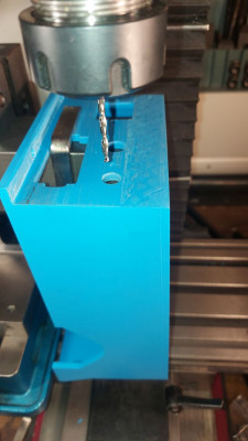

20. 9. 2022, 10:22

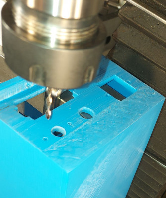

Moc díky všem za náměty a rady!!
Tak jsem to nakonec vyvrtal 2,3 mm takto:

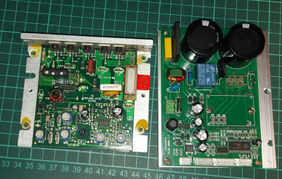

Dalším krokem je instalace nového regulátoru do krytu, ať již původního nebo nového.
Zde porovnání rozměrů obou regulátorů.
Půdorys:
A nárys:

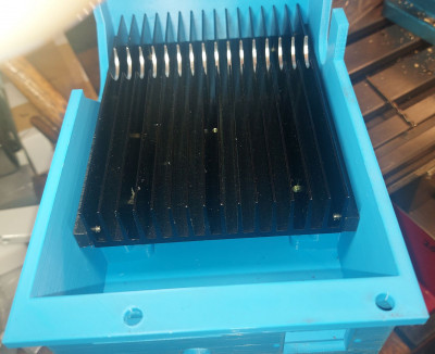

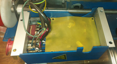

Nový regulátor je bohužel tak vysoký, že by se při stejné montáži jako původní nevešel pod kryt proti nečistotám

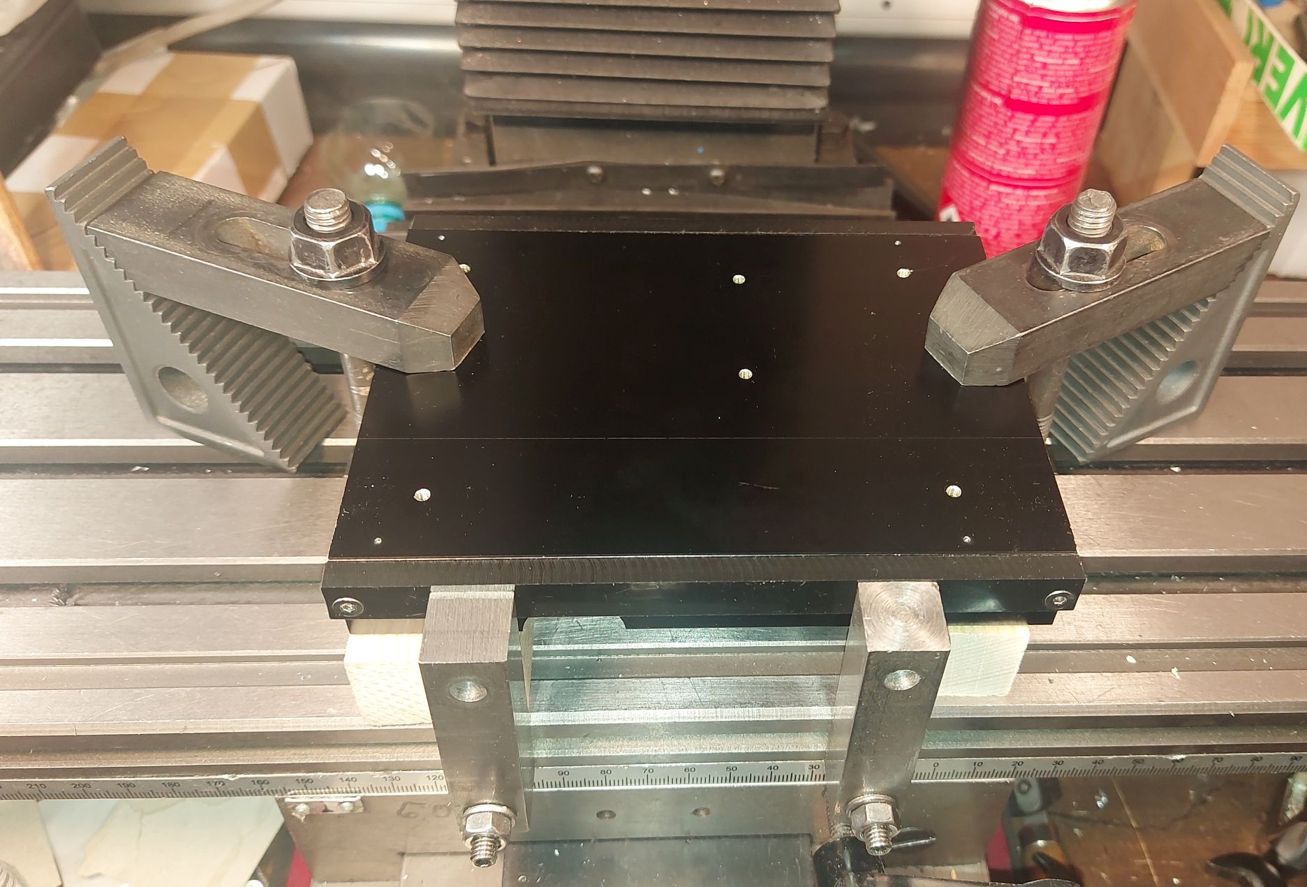

28. 9. 2022, 1:10

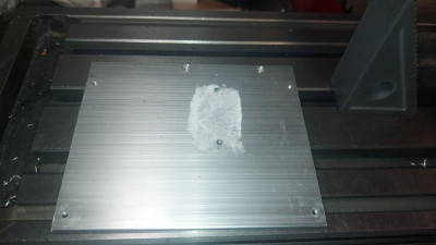

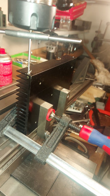

Nejdřív jsem chladič zúžil uříznutím podél žeber na své pásové pilce - musel jsem s otočením.
Pak zarovnal na frézce
Zdenek Valter
Příspěvky: 5475
Registrován: 9. 1. 2009, 5:16
Bydliště: Ústí n. L.
28. 9. 2022, 6:03
Nový chladič jsem uřízl tak aby se vešel i do užšího krytu pro soustruh Asist.

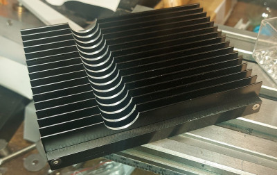

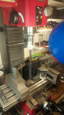

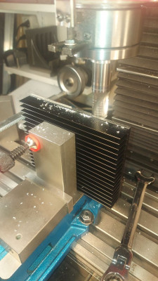

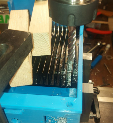

Bohužel tvar chladiče tedy jeho žeber zasahuje do šroubu posuvu. proto jsem chladič upravil - pravda trochu komplikace.
Nejdřív nahrubo - z obou stran:
no a pak načisto z jedné strany vyvrtávací hlavou s dlouhým nožem:

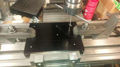

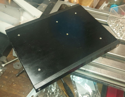

Dalším krokem bylo vyvrtání děr pro závity M3
Po vyvrtání děr bylo potřeba vyřezat závity
Nejdřív pro regulátor:
a pak pro distance:
Chladič s distancí
Zkouška umístění chladiče v krytu.
Vrtání děr pro uchycení v krytu
Frézování děr do chladiče pro uchycení
No a je tu finále

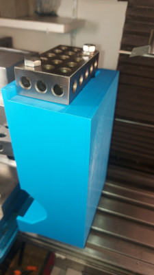

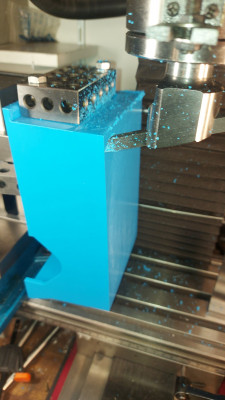

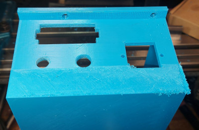

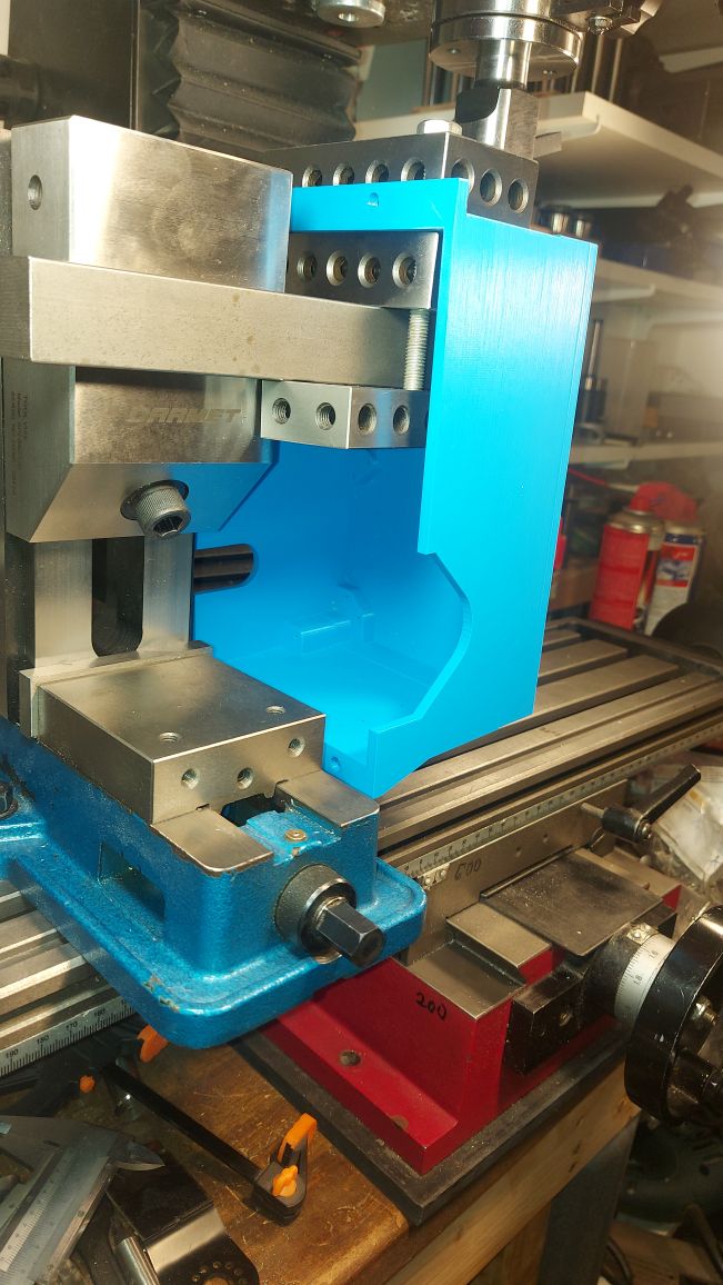

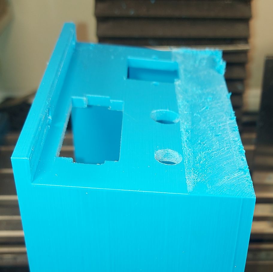

28. 9. 2022, 9:12

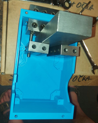

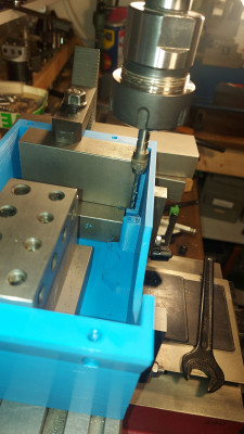

Dalším krokem bylo srovnání schodu na chybném výtisku.
Uchycení výlisku k hranolu.
Uchycení výlisku ke stolu pro frézování
Frézování výlisku Fly Cut.
Tohle je výsledek po oškrabání

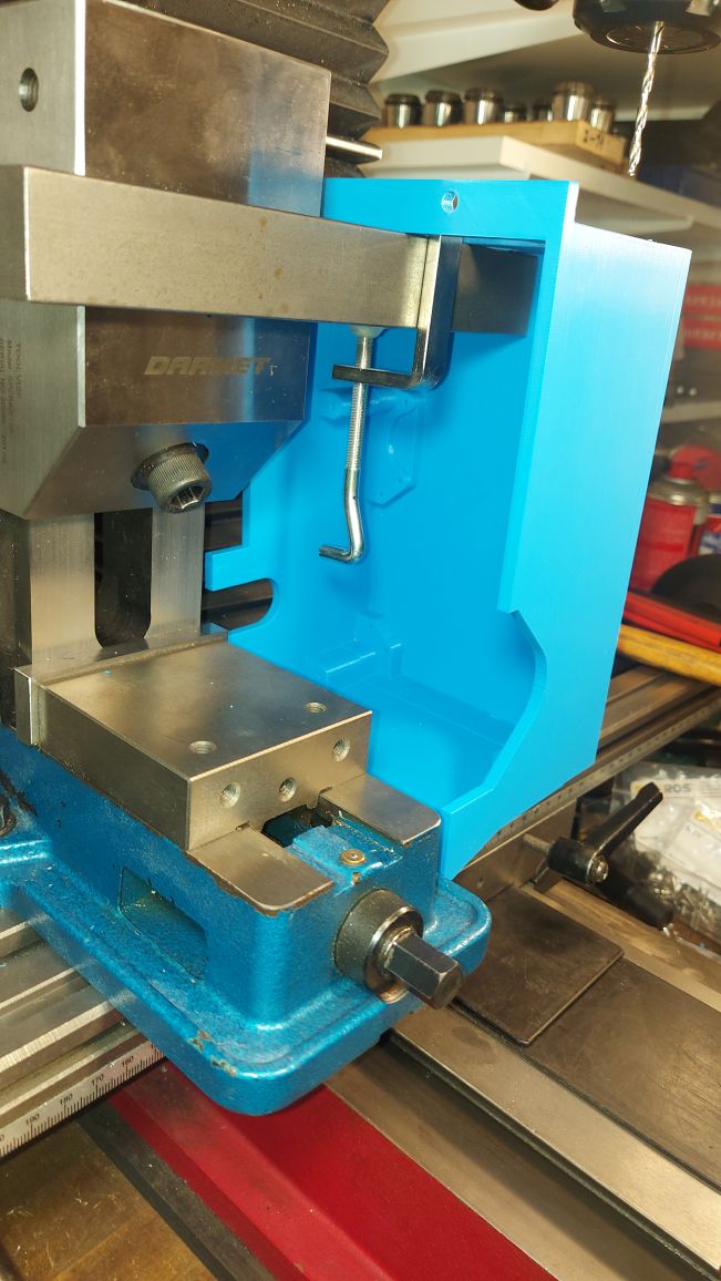

Po obroušení otřepů bylo potřeba dovrtat otvory pro potenciometr proti otočení
uchycení už nemusí být tak tuhé
samotné vrtání
hotovo
