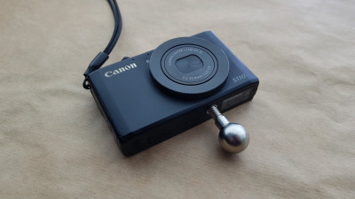

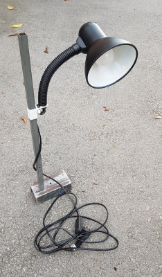

Taková blbost, ale aspoň nedala moc práce :) Úplně hloupoučký víceúčelový stojánek a jeho první periferie :) T.
Příspěvky: 9651
Příspěvek 20. 9. 2022, 1:09
Kloub (až na zvláštní událost při závitování velká spokojenost :)):
https://youtu.be/4UrYe62EA7U
T.

prcek
Příspěvky: 692
Příspěvek 20. 9. 2022, 2:22
Pekne, pekne,
jako nekdo, kdo nema moc zkusenosti se zeptam - je OK ty spony takhle holou rukou odebirat?
Nebo je to "kazdy to tak dela, a nediv se, kdyz te to kousne" :)
Příspěvky: 9651
Příspěvek 20. 9. 2022, 2:45
Nemá se to, díky za upozornění, zkusím se toho v budoucnu vyvarovat 🤞A také dík za pochvalu :) T.

každý správný strojař si musí za život zapíchnout minimálně 7,5 kg špon do celého těla....jinak moc pěkný Tomíku
Příspěvky: 9651
Příspěvek 20. 9. 2022, 3:15
Haha, díky Honzo! Možná přidám i nějaké popáleniny, kuličku plánuji zkusit povrchově zakalit (MAPP style) :lol:
Milan199
Příspěvky: 3733
Příspěvek 20. 9. 2022, 6:03
Beze srandy ! Kámoš takhle "přišel" o palec. Bylo to tedy na SV18 a ta špona byla masitější. Naštěstí jsem ho našel a vezli sme ho mezi nějakýma balíčkama mražený zeleniny s sebou do nemocnice. Přirostlo to, ale už to nikdy nebude ono.
Při řezání závitů používej olej a nestačí to namazat na začátku. Musíš to "domazávat" pořád až do konce. Jinak se ti ten závit potrhá.
edit : Zapomněl jsem pochválit. :D

Stačí si z autogenního drátu naohýbat háček.
Taky jsem dva týdny zpět lovil žhavou šponu ze spojivky, když jsem frézoval pár kousků Hardoxu. Moc super věc :-)
Milan199
Příspěvky: 3733
Příspěvek 20. 9. 2022, 7:27
stanik84 píše: ↑20. 9. 2022, 6:25 ... Taky jsem dva týdny zpět lovil žhavou šponu ze spojivky, když jsem frézoval pár kousků Hardoxu. Moc super věc :-)
Ono ke štěstí stačí lovit to z boty.

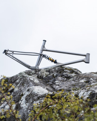

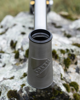

Ahoj, není to sice jen dnešní práce, pracoval jsem na tom dost dlouhou dobu. Ale dnes jsem rám konečně dodělal. Stálo mně to spoustu času návrhu, učení se svařování, pájení, obrábění kovu (tak jsem se vlastně dostal k soustruhu, frézce a sem na fórum…) a vznikla nová vášeň. Můj první rám kola je hotovej… je sice co zlepšit, ale i tak mám obrovskou radost :-)
Příspěvky: 7205
Příspěvek 20. 9. 2022, 9:10
super , jasně není to dokonalé , ale na první rám bomba - těším se na výsledek .
capajev
Příspěvky: 589
Bydliště: Praha 8 - Bohnice
Příspěvek 20. 9. 2022, 9:31
Je to tak, v průběhu jsem se dost naučil a při pohledu zpět bych teď spoustu věcí dělal jinak, teď jsem si i něčím dost zkomplikoval život. Nejhorší bylo svařovaní zadní stavby, je to asi nejtěžší část a já s ní jednak začal jako první, což se podepsalo i na svárech, přední trouhelník je na tom o poznaní lépe. A za druhé na provizorní upínce, která se mi lehce hnula, já to podle ní svařil a tak ji musel předělat. Né nadarmo se říká dvakrát měř…
