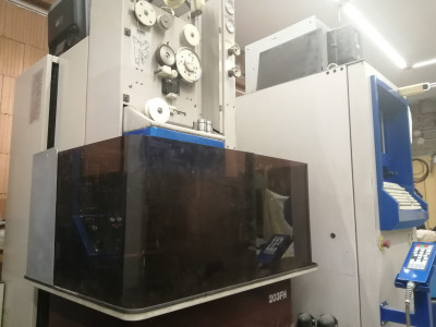

Zdravím,
nemá, prosím, někdo v dílně nebo v práci tohoto či podobného veterána?
Potřeboval bych jen radu ohledně nastavení řezných podmínek.
Stálé navlékání drátu mě už celkem nebaví. U materiálu do 10mm síly to bylo celkem jednoduché a už jsem to vychytal, ale teď řežu cca 70mm nechce to stabilně řezat.
Za jakékoli rady předem děkuji

Dobrý den,
nemáte ke stroji manual kde jsou podrobně tabulky s nastavením podmínek?
Vyfoťte mi jak máte nastaveno, zkusím poradit.
Jestli budou podmínky ok, pak je jedině problém ve vedení drátu.
