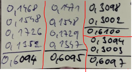

Zdravím,
upozorňuji, že nejsem strojař. Dodělal jsem si doplněk k délkoměru a setkal jsem se s jedním problémem. Pro posun používám non-captive aktuátor NEMA14 s trapézem se stoupáním 0,6096mm. Pokud otáčím motorem o celou otáčku, dosáhnu přesně posunu 0,6096mm +-0,3um. Pokud ale otáčím po čtvrt otáčkách, dostanu následující:
1. série otáčení:
0,1468 / 0,1548 / 0,1726 / 0,1352mm součet = 0,6094mm tj. 0,2um rozdíl na celé otáčce
2. série otáčení:
0,1471 / 0,1548 / 0,1729 / 0,1347mm součet = 0,6095mm tj. 0,1um rozdíl na celé otáčce
Stejná situace je u půl otáček. Součet přesný, ale dvě odlišné hodnoty. Z čehož usuzuji, že stoupání závitu je dokonale přesné na celou otáčku, ale během jedné otáčky není rovnoměrné. Je to chyba nebo je to standardní jev? Potřeboval bych ideálně dokonale rovnoměrné stoupání i během jedné otáčky. Měl by jiný trapéz s větším stoupáním (třeba 2mm) soupání více rovnoměrné? Nebo to mám řešit s dodavatelem, jak moc je stoupání závitu rovnoměrné, pokud dokáže takovou informaci vůbec zjistit?
Díky za případné info/zkušenosti.

jak ti vysli kroky?
mel jsi to na cele pulkroky nebo jsi stal v nekterem mikrokroku?
pulkroky jsou posledni presne, mikrokroky nejsou zarucene linearni

Používám 8 mikro kroků. Nevím kde to končilo, ale mělo by na celým kroku. I kdyby ne, tak 0.6096mm/200 kroků je 0,003048mm což je pořád podstatně míň, než moje rozdíly...
Myslím to tak, že fyzický krok motoru je pořád podstatně menší, než moje rozdíly mezi čtvrt otáčkami.

No, v první řadě by to asi chtělo napsat CO to je za šroub a délkoměr - prostě cos to vlastně ubastlil - protože aby to fungovalo na ty 4 :lol: místa, tak by bylo třeba aby to byl šroub v kvalitě jasně o řád lepší jako jsou třeba šrouby u Moore a nebo SIPů - a nebo jiný ultrapřesný šroub (třeba jako u Lindnera na pojezdu stolu) či u běžných délkoměrů (ty mají optiku - pravítko). Na běžným délkoměru (i s cenou kategorie s šesti nulama) je 0.1 um na šroubu z říše vlhkých snů.
Taky by mě zajímalo čím jsi to naměřil - protože pro takovéto tolerance (přesnost) je problém cokoli, včetně ložisek, teploty těla, konstelace hvězd :lol: .
Jinak ten šroub aby byl (nebude) na ty 4 místa - tak bude stát absolutní raketu.
btw - pokud opravdu chceš ideálně dokonale rovnoměrný šroub :roll: , tak nejlevnější řešení je se přestěhovat do jiné galaxie :mrgreen:

Protože nejsem strojař, nebudu a ani nechci tady kritizovat tvoji konstrukci. Pouze pár technickejch. Pokud stoupání vydělím 200, což jsou celokroky motoru, tak se dostanu na 0,003mm a tedy není chyba v krokování motoru. Já bych zkusil měřit třeba po 5 celých krocích, to je cca 0,015mm na několika místech šroubu abych si udělal představu o linearitě.
Trapéz z principu musí mít vůli. Nemám představu jak velkou, ale určitě větší než jsou tvoje požadavky.
Použij aktuátor s kuličkovým šroubem, tyhle malé mají stoupání 1mm a měl by ses dostat na lepší hodnoty.
Krokový motor funguje přesně na celé kroky, 1/2 kroky a 1/4kroky, všechno ostatní je tak trochu duchařina. Samozřejmě se předpokládá, že bude driver správně nastavenej pro požadovaný motor.

Takže abych shrnul odpovědy pro všechny:
Jedná se o starší délkoměr Zeiss s dodělaným elektronickým odečtem. Pravidelně kalibrován, největší chyba na celém rozsahu (100mm) je okolo 1um. Takže jeho přesnost na posunu okolo 1mm si myslím můžeme u tohoto případu zanedbat. Místnost temperovaná okolo 20 st. Roztažnost taky neřeším, když to měření proběhlo během minuty.
Používám tento motor
LA351S12-A-UIAP (1).pdf
(100.78 KiB) Staženo 308 x
s touto šroubovicí
SCREW-ABA-UIAP-200.pdf
(69.02 KiB) Staženo 324 x
, uchycený v ose pinoly a šroub je přichycený k pinole. Celková cena okolo 4,5 tisíc. Jasně že to není profi. Jiný dodavatel nabízel to samé, jen motor 0,9° krok za cca 50 tisíc.
Abych to upřesnil, nepotřebuji přesnost 0,1um, toho asi dosáhnu při ručním krokování (s menším mikrokrokem samožrejmě), pouze potřebuji, aby mi motor posouval pinolu s přesností aspoň na 0,01mm tak, že si spočítám kroky na posun třeba o 0,5mm a dosáhnu posunu o tuto vzdálenost +-0,01mm. Na přesnou požadovanou délku si už krokuju ručně a odečítám délku z délkoměru.
Navíc jak sami můžete vidět v prvním příspěvku, při otočení o celou otáčku 0,6096mm (nezáleží jestli otočím najednou nebo 4x 1/4 nebo 2x 1/2 otáčky) se dostanu na přesnou hodnotu stoupání závitu s rozdílem max 0,4um. Navíc je vidět, že jsou hodnoty ve dvou sériích téměř identické, což bych opět přisuzoval nerovnoměrnému stoupání závitu.
Takže za mě je logicky problém v nerovnoměrném stoupání závitu a na to jsem se ptal. Pokud je 0,025mm běžná chyba stoupání u takovéhoto závitu tak OK a smířím se s tím nebo se to pokusím vyřešit softwarově, abych eliminoval ty největší rozdíly.

to se chystám ještě zkusit. Mikrokroky vypnout a přesně si takto projet třeba 3 až 5 závitů a získám přehled. Jen se k tomu dostanu až příští týden. Tu kuličkovou verzi zkusím najít.

No to si děláš prdel ne?
Takže ten Zeiss je mikronový (což je celkem víc než slušné) a ty k tomu dobastliš krokáč (který z vlastního principu sám o sobě hřeje jako prase a má nějaký seriový šroub od Kerku - mj, na tom výkresu je že se u toho dá vymezit vůle, která je normálně desetina(!) a pak chceš aby to celý bylo ještě o řád (!) lepší než ten Zeiss?
To je teda s prominutím mazec.
Jinak pokud chceš přesnost stovku (0.01 mm a chceš řešít šmajdunk o dva (!) řády menší (0.0001 mm) tak to bude asi někde velká chyba - nejspíš mezi židlí a klávesnicí.
