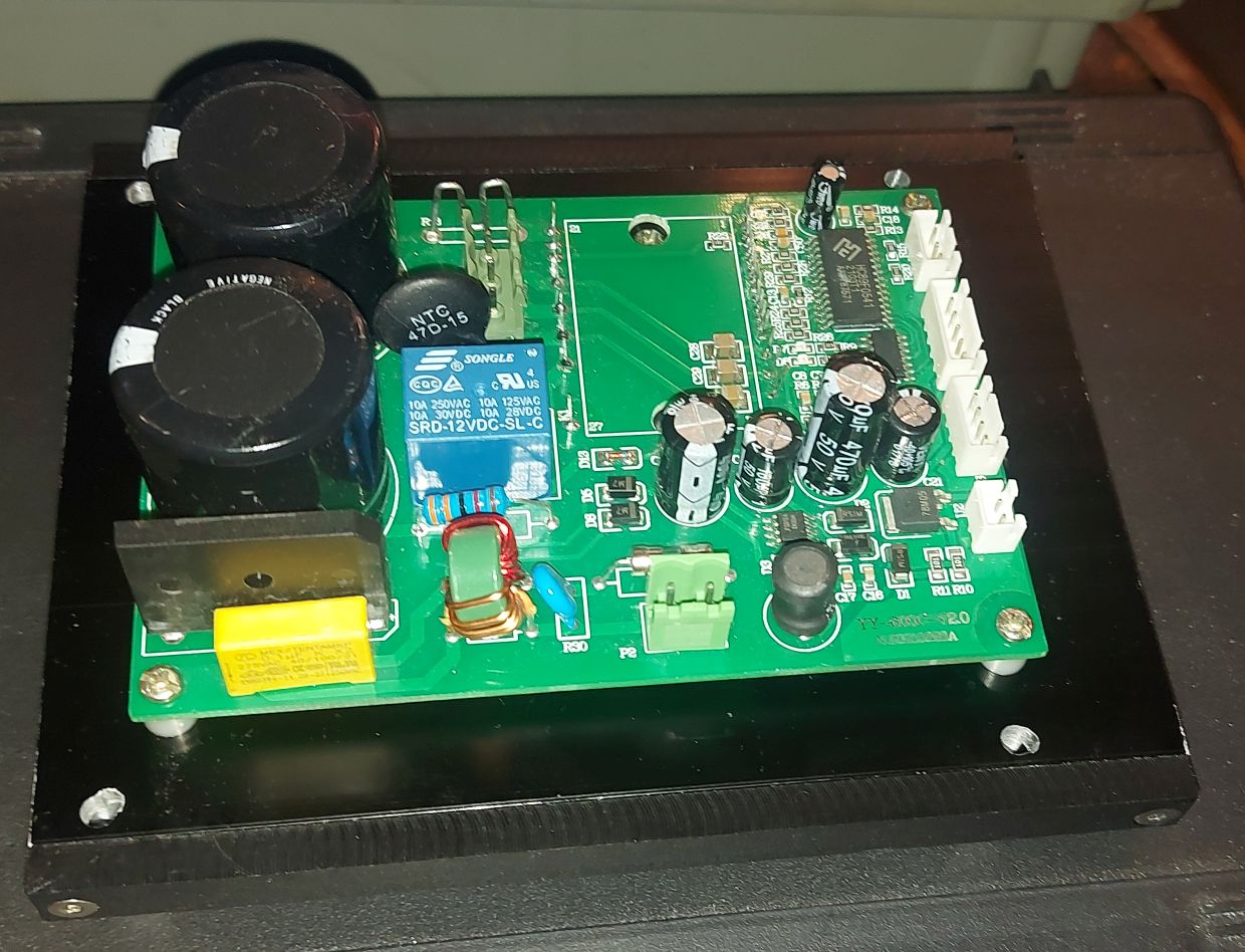

Závity šly docela rychle. I s vrtáním cca dvě hoďky. Žádný spěch a stres - 10 děr a závitů do chladiče + čtyři díry do distancí včetně zahloubení.

Osazený chladič
Zkouška uchycení

Osazení přívodu k regulátoru v novém krytu - vypínač síťového napětí
Osazení pojistky - oproti původnímu krytu jsem jí dal z boku jako jsem viděl na soustruhu Sieg stejné kategorie
Zkompletovaný přívod 220V do regulátoru.
Připojený regulátor
Připojený regulátor

Bohužel při montáži kterou jsem zvolil, je přívod od motoru krátký.
Moc nechybí cca 3cm, dalo by se něco získat sundáním krytu z přívodu motoru
ale i pak by byla montáž problematická proto jsem přívod nastavil přes svorkovnici cca o 10cm a kryt namontoval zpět
Zde zapojený regulátor před uchycením do krytu.
No a nakonec uchycení nového krytu na soustruhu.
