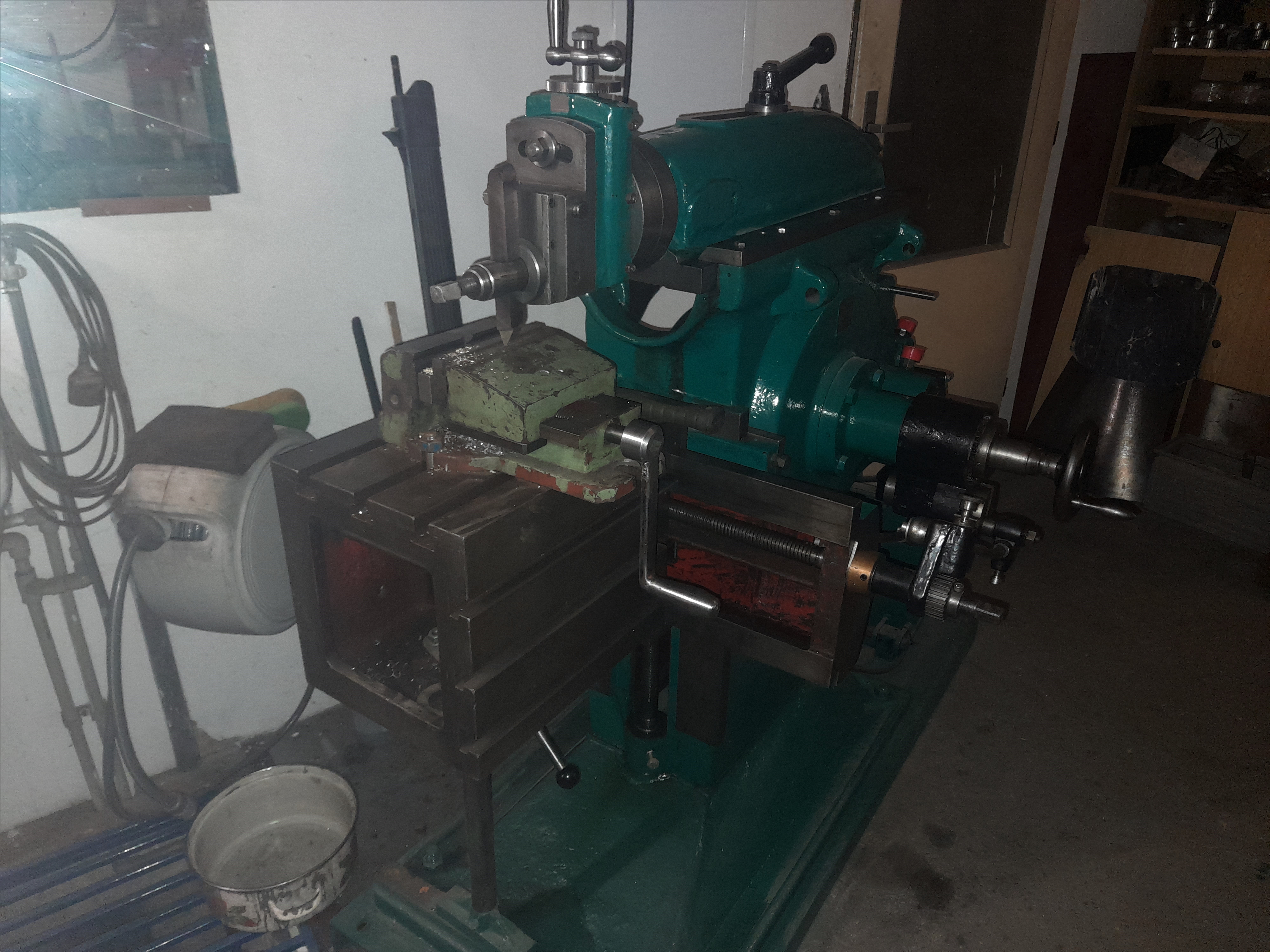

Zbýňa: seřizoval jsi nějak vůli vedení toho beranu? Na té mé není nic, čím bych jí mohl nastavit. Předchozímu majiteli se dostaly pod stírátka asi špony a ta vodorovná část vedení beranu (co na ni přijdou z vrchu ty lišty) je dost podrbaná. Někdo potom tu vůli asi zvětšoval nějakýma papírovýma podložkama strčenýma pod těma lištama. Popravdě ani nevím, jak bych tu vůli měl změřit. Ten beran je dost těžkej.

U mě nebylo potřeba s tim laborovat, bylo to v dobrým stavu. Kdybych to měl doměřovat, tak bych asi hodinkama nebo mikrometrickým hloubkoměrem měřil schod mezi frémou stroje a vrchní kluznou plochou beranu a pak totéž na lištách. Z toho bych vyhodnocoval jak jsem na tom s vůlí. Pak by šlo pro kontrolu "hrcnout" ručně beranem, ale na to by asi chtělo vyklepnout čep mezi beranem a spřáhlem a kvůli tomu se musí beran mírně nadzvednout a podložit trámkama, pak ho vrátit zpět, namontovat lišty, skusit "suvnost a pak zase demontáž lišt a montáž čepu. Taky jde zkoušet ručně hrkat řemenicí s namontovanými lištami a bez nich, ale tam to hodně zkresluje převod do síly v převodovce.

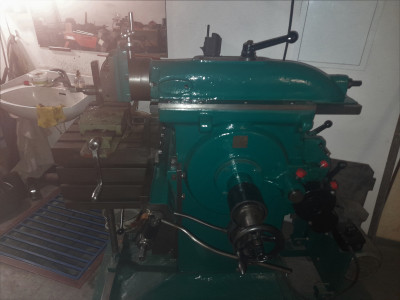

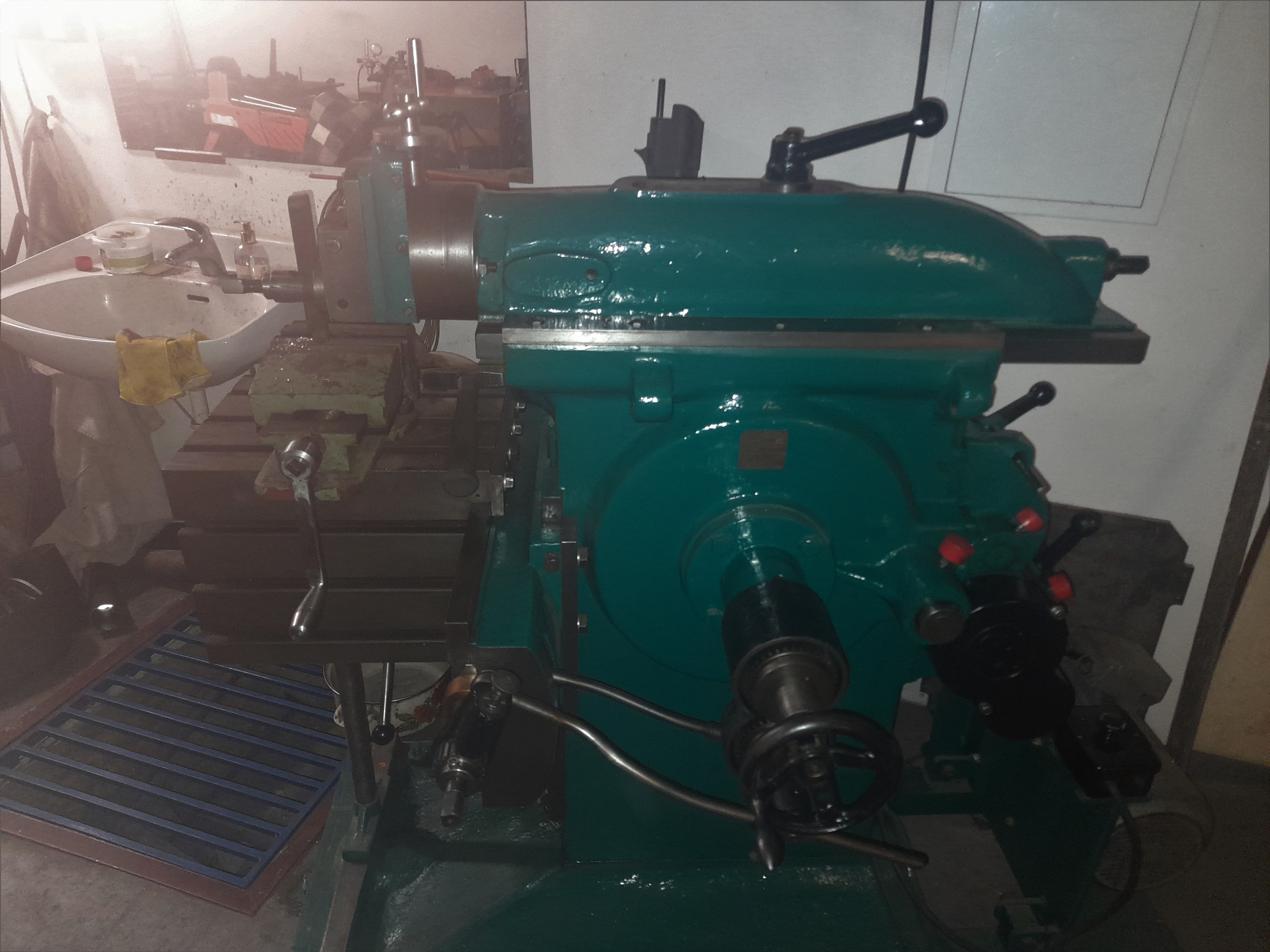

Je tu nějak mrtvo, tak přidám stařičkou obrážečku od výrobce František Wawerka Lipník nad Bečvou. 30 let ležela na půdě tak si zasloužila poskládat a dostat kabátek. :)
Video : https://www.youtube.com/watch?v=P3DmUHi ... =Svehli486

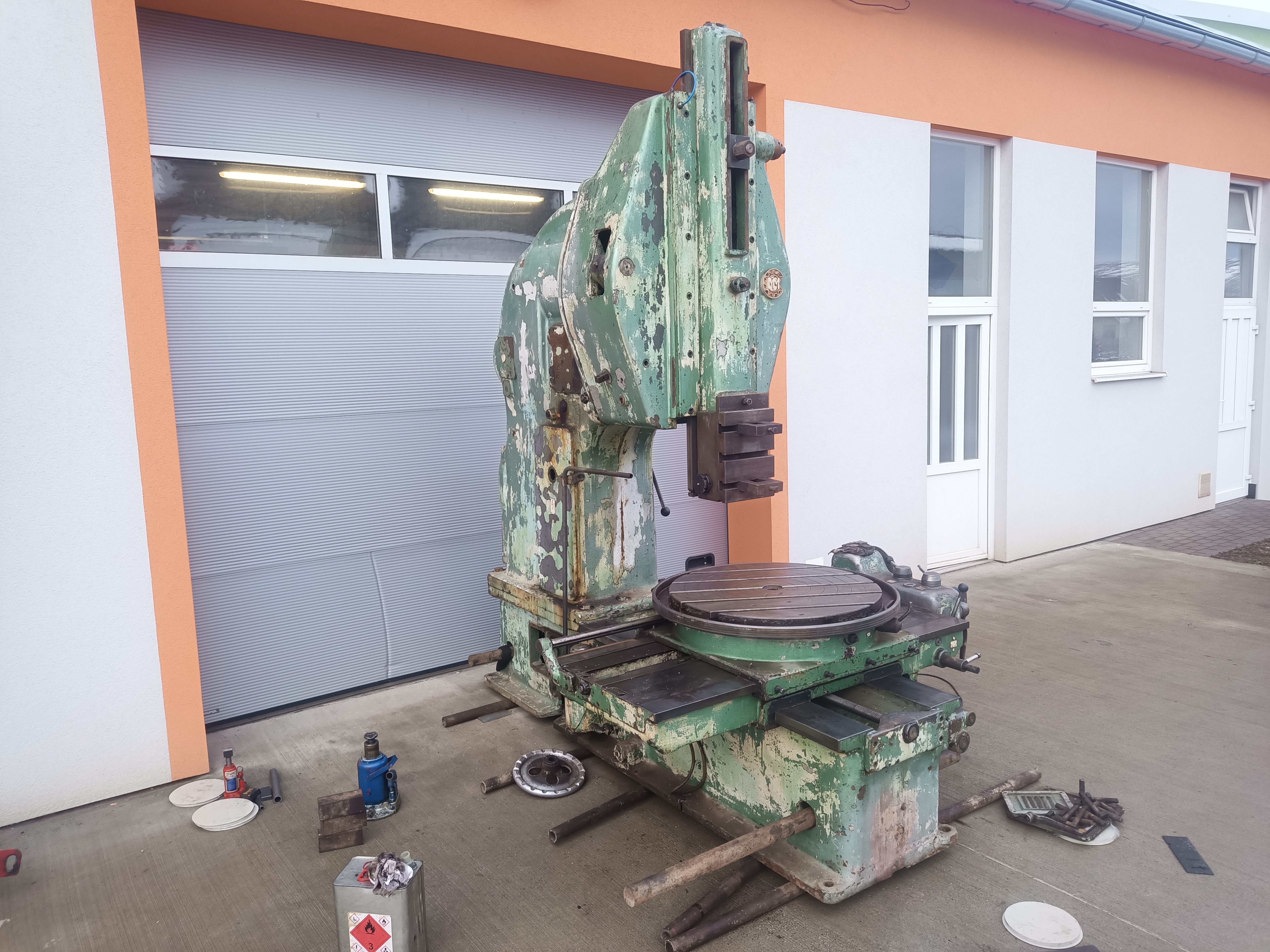

Nový strojček do dielne :) k malej zvislej (zdvih 150mm) pribudla táto velka ségra so zdvihom 450mm.

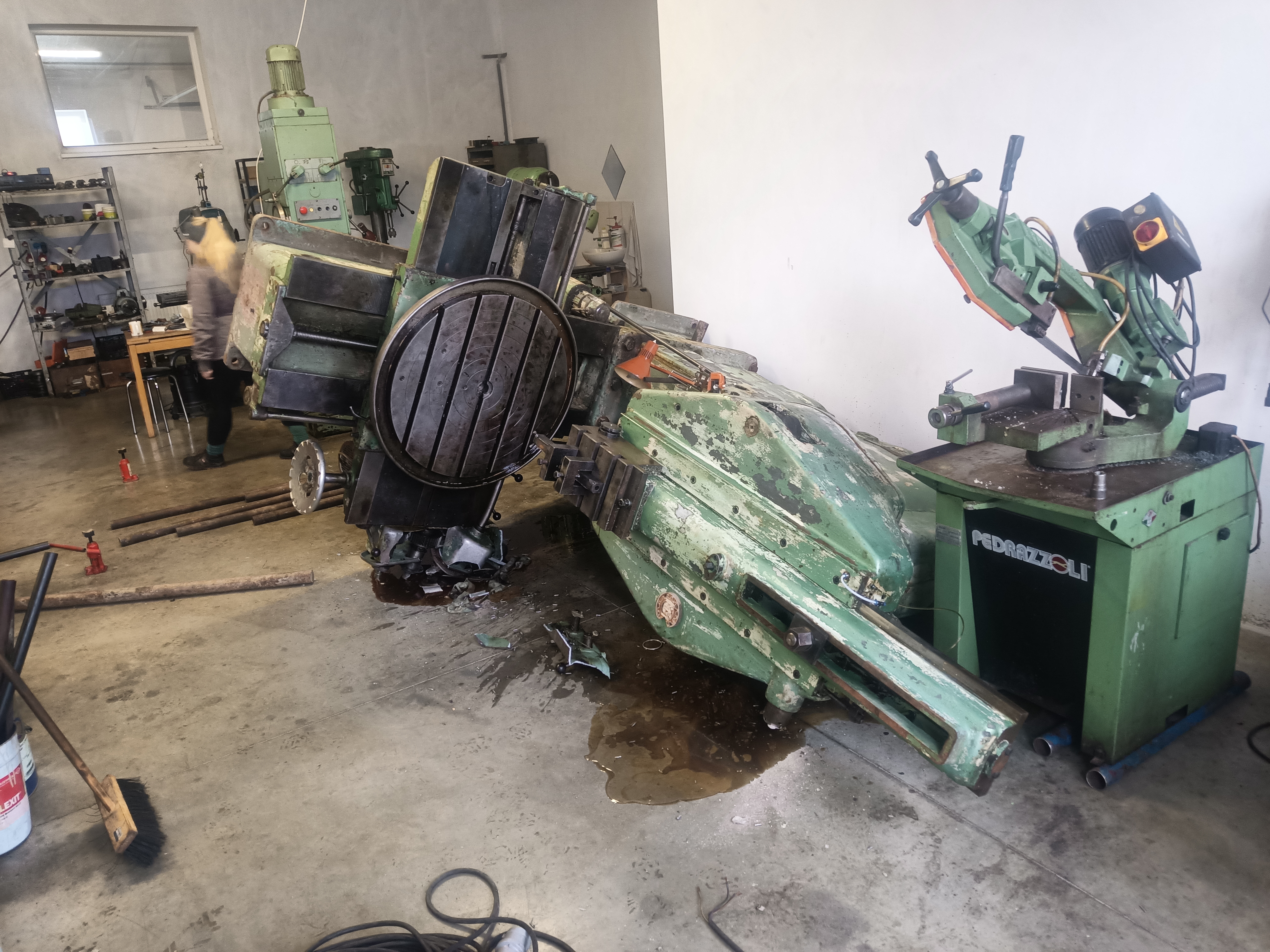

Toto davam ako vystrahu...stroj som mal ani nie mesiac , 20cm od miesta ulozenia som ho vykotil...ak by niekomu trebalo diely...je prasknuta

vrtani píše: 25. 1. 2023, 5:30 Toto davam ako vystrahu...stroj som mal ani nie mesiac , 20cm od miesta ulozenia som ho vykotil...ak by niekomu trebalo diely...je prasknuta
to ti shodil ten malej bloňďatej skřítek v pozadí a nebo se došel jen zasmát až po... :D
jinak samozřejmě upřímnou soustrast, když vidím tu úzkou základnu a tu výšku + trubky... :roll:

Skriatok prisiel až po, psychicka podpora...nuž videl som este pouzitie vozikov na premiestnovanie, no tie sa skrucaju pod stroj kade tade, jedna spona a vozik stoji a masina ide dalej...radsej trubky, 12t horizontka sla po trubkach, vlastne vsetko tu slo po trubkach. Zradili ma ,,utopene,, rebra pod masinou do ktorych trubka pri posune na bok vbehla. Kym som siel celu dielnu a trubky boli priecne tak problem nebol

No hlavně že se nikomu nic nestalo a o pilku si to asi jen škrtlo... :?
