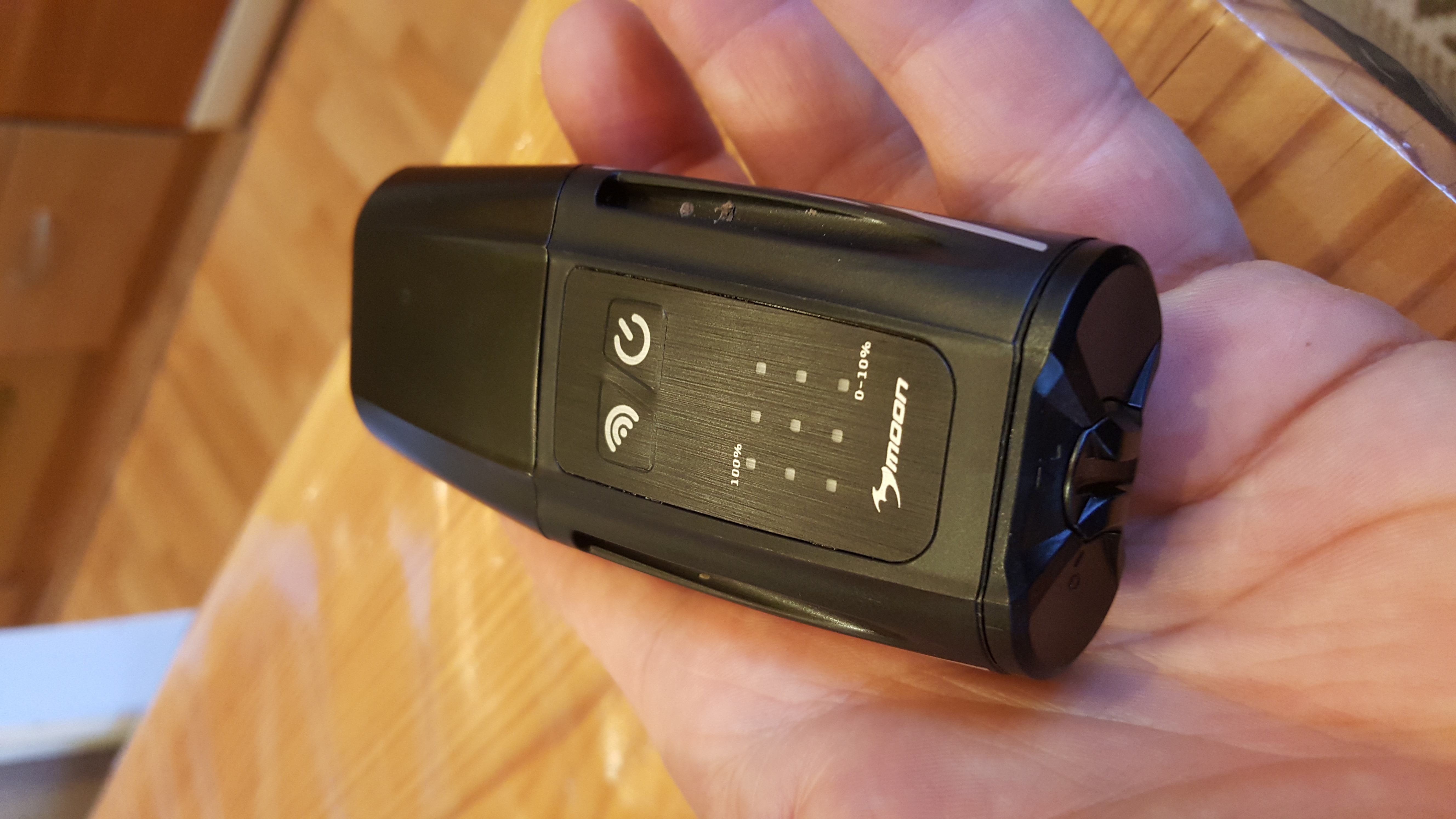

Keďže sa dni krátia a tma prichádza skoro, rozhodol som sa investovať do dobrého predného svetla. Po zvážení mojich potrieb a financií som sa rozhodol pre Moon Storm pro.
Pre niekoho kto zvažuje nákup svetla dám pár info. Napájanie je li-ion 2x 3300mA (veľkosť 18650 ale obidva póly ma na jednej strane). Výkon max je 2000 lumenov v režime turbo. Dve ledky, každá s odlišnou optikou. Jedna je rozptylová, druhá bodová. Môžu svietiť - prvá, druhá alebo obidve. Na každej úrovni sa dá plynule nastaviť sila jasu. Má to aj nejaké blikacie módy. Nabíjanie USB-C.
Uchytenie na riaditka je objímkou so skrutkou, takže sa svetlo nepretáča ani v drsnejšom teréne. Svetlo je možné natočiť mierne do strán. Tá objímka sa dá kúpiť aj samostatne.
Má to aj káblové diaľkové ovládanie, čo spohodlňuje ovládanie a zapája sa do usb konektora.
Sila svetla je veľmi dobrá, zvládlo vpohode nasvietiť zjazd lesom po zotmení. Jedinou nevýhodou je že niesú podsvietené tlačitka ovládania a tak v tme ich nevidno, no nebol problém ich nahmatať.
Ovládanie sa treba naučiť z návodu!!!
Pri silnom móde 1750 lumenov udáva vyrobca 2,5hod svietenia. Na stredný mód 1100 lumenov 4,5hod. Na nízky 120 lumenov až 43 hodín.... na nízky mód je jazda po meste vpohode.
Ma to matrixový ledkový indikátor stavu batérie pre orientáciu.
Škoda že ebike ponúka usb konektor len s 500mA prúdom, ale aj tak to môže pomôcť predĺžiť čas svietenia.
Za 57 eur od mzáka to vyzerá ako dobrá voľba. Na fotke tam majú staršiu verziu ale prišla táto.

Jen jsem měl po ruce zrovna kalkulačku, tak jsem počítal:
Hodně dobré LEDky dají 100 lm/W. Takže pro 1100lm to bude brát kolem 11W.
Baterky mají 2 * 3.3Ah * 3.7V = 24.4Wh
Takže polovičku toho, co by odpovídalo udávaným údajům.
Tak někde je něco špatně.
Buď to nebude svítit na střední stupeň 4.5h, nebo to bere a tedy i svítí míň, nebo tam je nějaká kosmická technologie s parametry 2x lepšími než je obvyklé.
Nebo jsem se já (případně má kalkulačka Cannon za 50 Kč z tržnice) spletl.

Mex.... neviem posúdiť výpočet, možno miesto 3.7v tam má byť 4.2v plne nabitej batérie..... tie lumeny merajú asi pred hotovým svetlom, takže asi nejaké zosilenie svietivosti diód urobia tie paraboly...

Samozřejmě hlavní je, že ti to světlo vyhovuje.
Jen technické poznámky:
- ne, v tom výpočtu nemá být 4.2V, ale 3.7V (případně 3.6V, podle typu baterek)
- ne, parabola svítivost nezesílí, jen paprsek vytvaruje

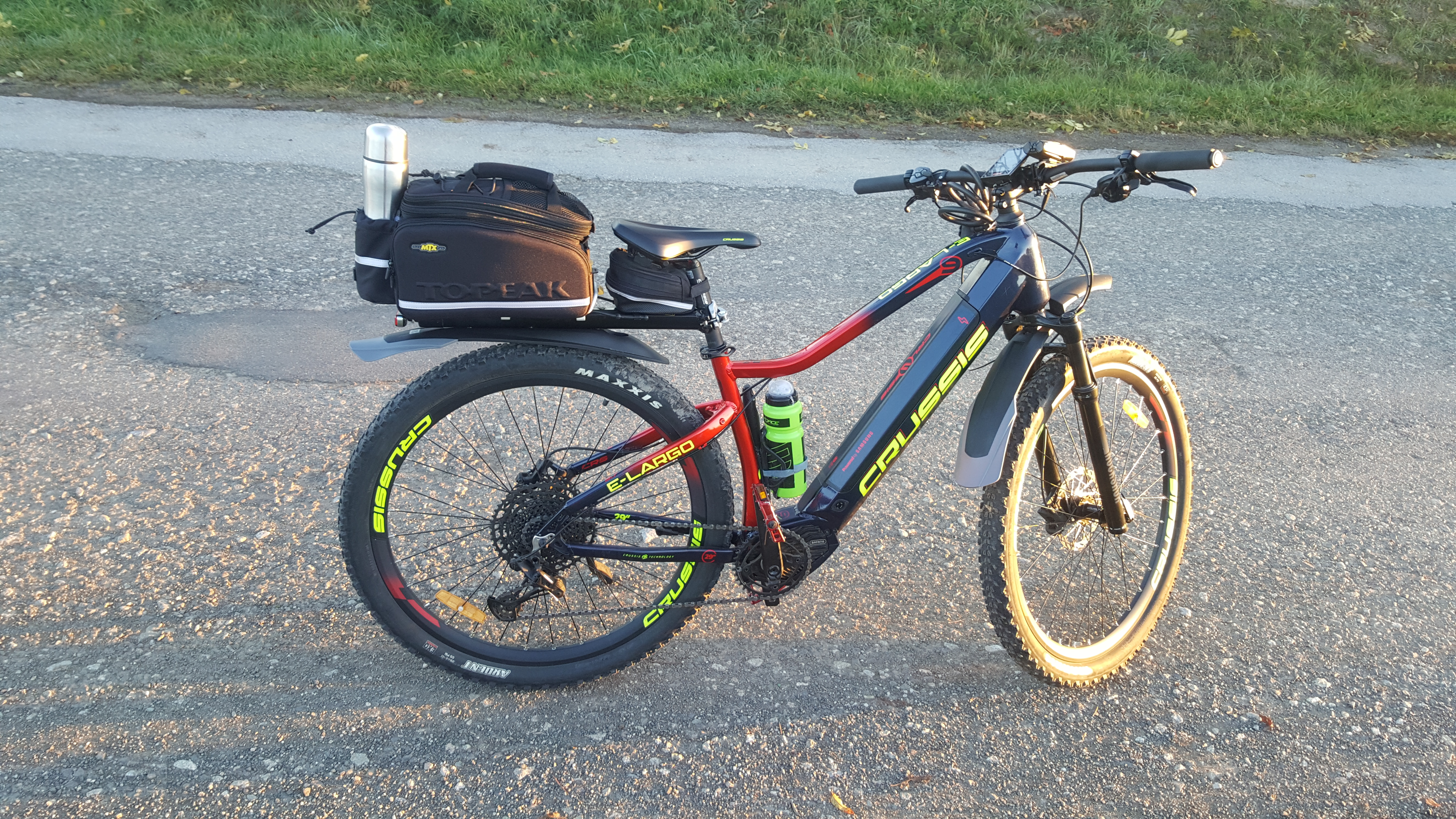

Tak sa podelím zase o nejaké skúsenosti s výberom doplnkov.
Pri turistických výjazdoch hodne neznášam vláčiť na chrbte ruksak, tak som sa rozhodol si zaobstarať nosič. Moje výlety sú jednodňová, takže nejaký velký nosič s kapsami mi nebolo treba. Mám rád univerzálnosť, tak so hľadal niečo rýchlo odmontovatelné a odpojitelné.
Voľba padla na nosič Topeak. Cenovo to nieje najlacnejšie. Je to hliníkový nosič na rýchloupínanie na sedlovku. Vybral som ten druh, aby upnutie nosiča bolo čo najnižšie a namáhanie sedlovky čo najmenšie. Nosnosť je 9kg, Na samotnom nosiči je taký gmový popruh, ktorý vpohode uchytí nejakú mikinu či vetrovku priamo na nosič. Zospodu je v strede na nosiči priečne privarená taká predĺžená matica M6, ktorá by sa mohla použiť na prípadné uchytenie zvislých podpier nosiča ak by si to situácia vyžadovala. Pôvodne tá matica slúži na uchytenie koncového krátkeho blatníka, ktorý sa predáva samostatne.
Najväčším plusom tohto systému je rýchloupínanie brašne cez kolajničky. Proste zasunúť a klik. Toť vsjo. Hoci brašňa má logicky trochu vôľu v nosiči, dá sa to ľahko vymedziť. Som s tým veľmi spokojný. Deklarovaný max objem je 12 litrov, pocitovo má jasne že menej.
Naviac som si zaobstaral blatníky, lebo lesné cesty mi dokázali zašpiniť celý bike aj mňa. Teraz je to lepšie. Zadný blatník som natvrdo našruboval na hliníkový nosič. Blatník som vyberal skôr podľa tvaru aby mi tam sadol, kde ho potrebujem a aj podla ceny (nevedel som či ho vzadu dobre dopasujem. Je celoplastový. Tie rozšírenia na konci niesú gumové ako u drahších blatníkov.
Kupoval som to všetko v miestnom obchode, kde mi urobili cenu lepšiu ako na odkazoch. Takže tie sú len pre ilustráciu. Nosič mám tento typ len môj je priemy.
