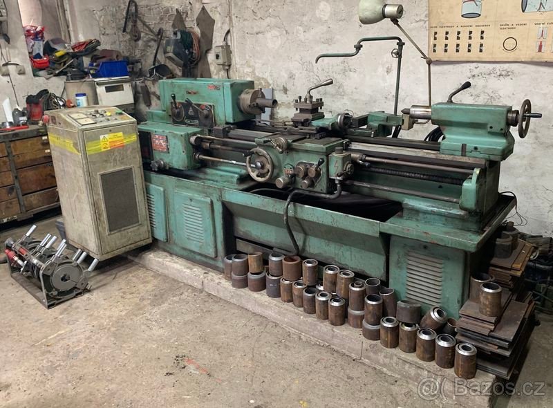

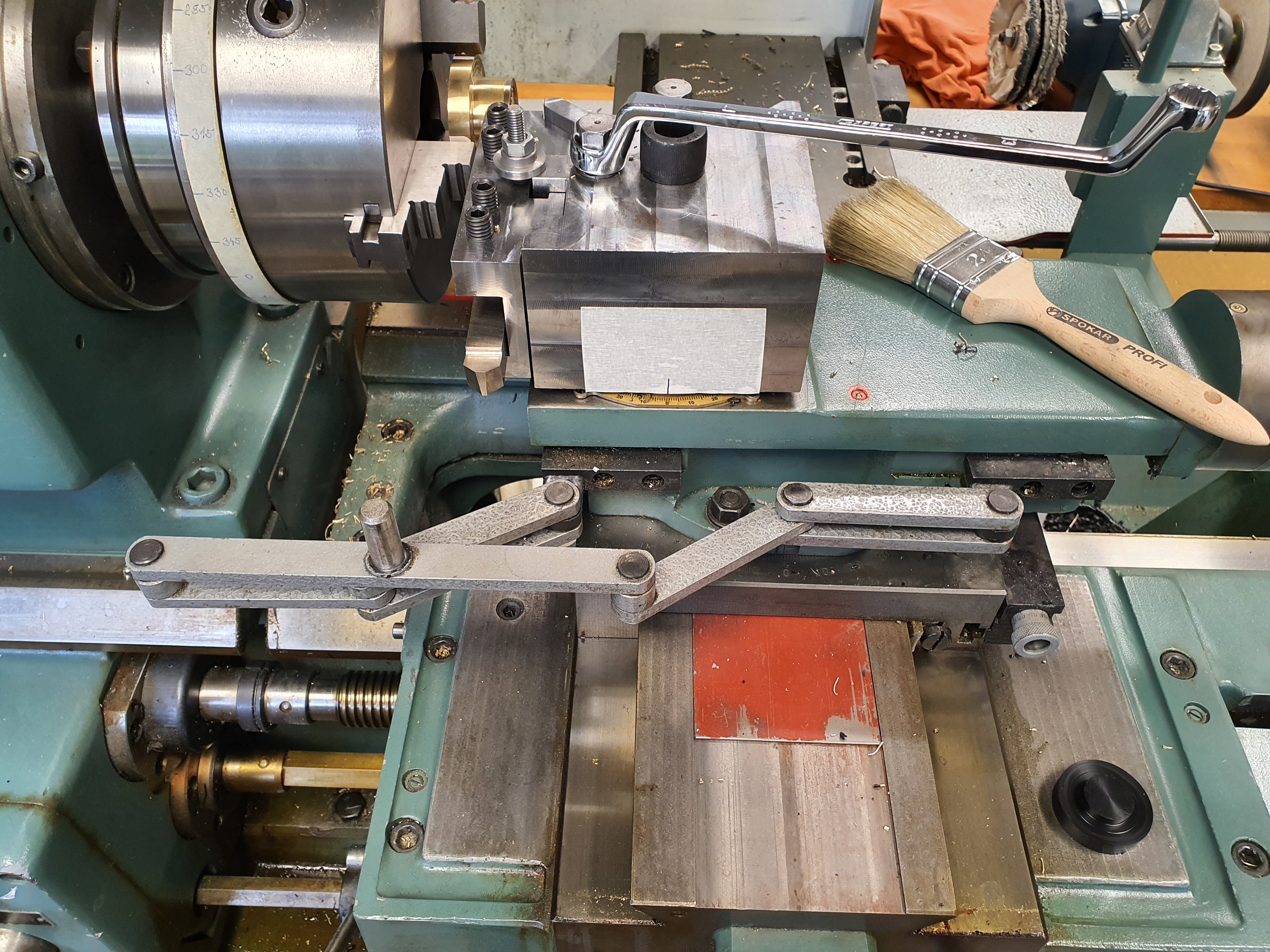

Chci se podívat na tuhle SV18. Samozřejmě je to od překupníka,...zpravidla netransparentní, jedna usmolená fotka,.... apod., víme všichni, je to zlo, netřeba dá řešit.... o co jde, na příčném suportu jsou vidět nějaká táhla, jako nějaké přepákování, nevíte někdo co to je zač ? Jestli je to z orig. příslušenství ( asi ne, v návodu jsem nic takového nenašel ), nebo samorob a k čemu? Pak už vidím, jak bude všude děr jak nas**no, mno...nadto to okolí, asi na tom dělali úkosy na svar, plakát vzadu s úkosy, svářečské kukly u toho, mohli na tom nedej bože i svařovat, - lože od rozstřiku -, zemního kleště až kdoví kde na stroji,...

Ahoj.
Neviem či je to ono, ale kedysi som videl niečo podobné k 18 a bola to ochrana lože. Len na tejto fotke chýbajú k tomu plechy. Je to už dávno a nejako som to neskúmal, tak neviem či netrepem.

titel píše: 1. 10. 2022, 7:59 Ahoj.
Ahoj, dík...by mohlo být, nejaký pantograf...aby jim ten rozstrik nelítal na loze :D

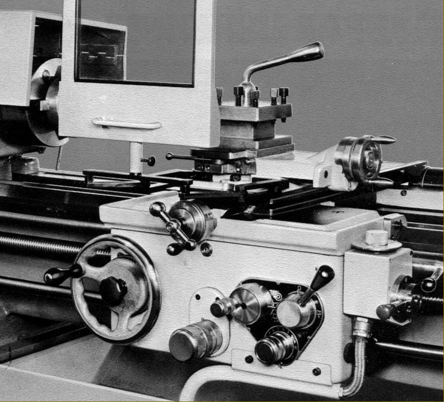

1. 10. 2022, 10:00
Já mám na SN50 tohle, jenom se na to nasazuje průhledný kryt proti lítání špon do očí, nic sofistikovanějšího. Nevím proč je to řešené zrovna takovýmhle kloubovým mechanismem, ale dá se s tím vodorovně hýbat a je to rozumně tuhé.

1. 10. 2022, 10:31
prochaska píše: 1. 10. 2022, 10:00 Já mám na SN50 tohle, jenom se na to nasazuje průhledný kryt proti lítání špon do očí, nic sofistikovanějšího. Nevím proč je to řešené zrovna takovýmhle kloubovým mechanismem, ale dá se s tím vodorovně hýbat a je to rozumně tuhé.
Bude vončo. Díky ! :D

Jenom pozor, není to SV18,ale SV18RD!!! Ta bedna, co stojí vedle je jeden velkej problém!!

deny píše: 1. 10. 2022, 3:20 Ahoj.
Jj, vim....pujde pryc...pokud to dotahnu domu... :lol:
