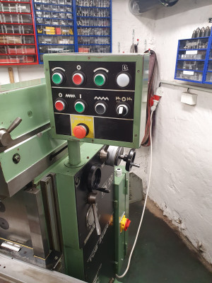

Příspěvky: 6064
3. 10. 2022, 8:22
Dnešní vecerni upgrade fenky :) Novy hlavni vypínač a nové ovladače :mrgreen:
Mr. MR
Příspěvky: 809
3. 10. 2022, 8:27
Pro domácího pižlu je MAG zásadní věc. Přilepit někam matku M6 a nezrušit závit, to elektrodou fakt nedám. Navíc CO2 mi naplní kdekoliv, k tomu obyč drát a jedeš...
Připrav se, hrajem...
Příspěvky: 7040
3. 10. 2022, 8:48
Charon píše: 3. 10. 2022, 8:22 Dnešní vecerni upgrade fenky :) Novy hlavni vypínač a nové ovladače :mrgreen:
Ta vypadá jak nová - to je můj sen - na kolik přišla ?
