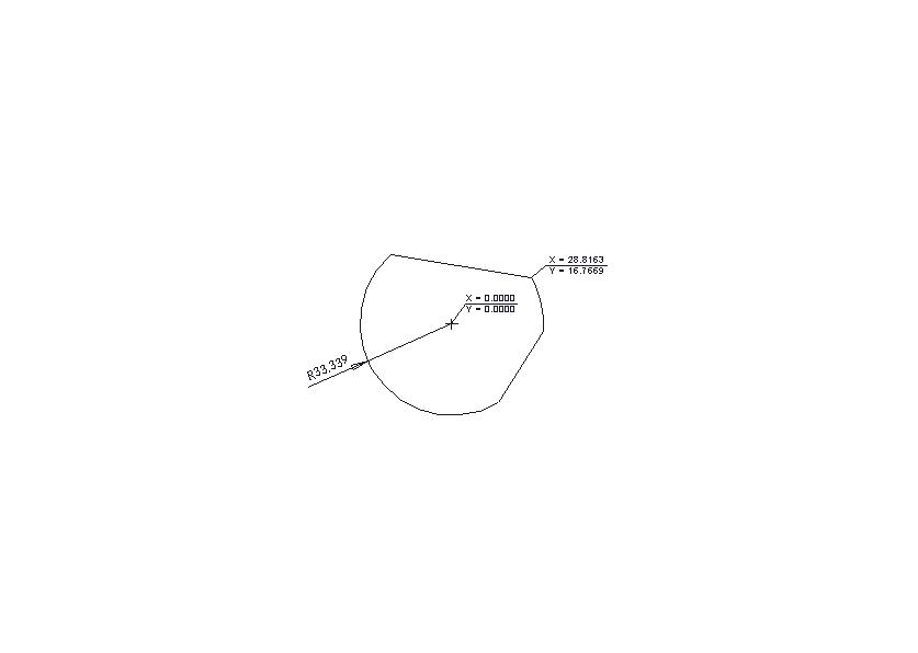

Najde se někdo, kdo používá příkaz ID v autocadu? Něco dělám asi špatně, jen nevím jak jinak. V příručce píšou, že se to dá napsat v nějakém vnitřním jazyce na míru, tak tomu nerozumím už vůbec. Když dělám výrobní výkresy tak mě to hrozně zdržuje a taky to trvá dost dlouho než něco udělám.
Do teď to dělám tak, že dám příkaz ID, to mě vypíše v příkazovém řádku hodnoty, ty já zkopíruji do schránky a pak je vložím do výkresu, tento text rozkliknu a upravím, aby byli souřadnice X a Y pod sebou, pak musím ještě nakreslit vytahovací čáry z kterého bodu jsem to kopíroval a celé zarovnat, aby to bylo přehledné. No a tímto způsobem je to dost na dlouho, zvláště když je tam třeba 100 bodů.
V příloze je příklad dvou bodů.

přesně tak, potřebuji vytáhnout souřadnice bodu s vytahovací čárou tak, aby odpadlo tolik zbytečných úkonů.
Jinak je to pro mě na programování frézky ve 2D docela parádní věc. Jinak soustružníci to nemají takhle radi. :?:

jestli máš LT tak zkus toto je to příkaz pod tlačítko.
^C^C_id;\_setenv;x1;$M=$(rtos,$(index,0,$(getvar,lastpoint)) );_setenv;y1;$M=$(rtos,$(index,1,$(getvar,lastpoint)));_leader;@;\;X"$M=$(getenv,x1)",Y"""$M=$(getenv,y1)""";;
A další možnost je tady
http://www.cadforum.cz/forum/forum_post ... =6342#6342

Po malých úpravách to funguje, ale jen na verzi LT2005. Na verzi LT2008 to vypíše jen jednu souřadnici, ale alespoň něco.
Dík za pomoc.
