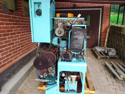

Dávam do poriadku (NIE renovujem) sústruh SUI 32. Dostala sa na rad hydraulika.
Na začiatok uvediem že hydraulické čerpadlo je v poriadku. Je tu však niekoľko problémov, ktoré skúsim nejako popísať, zhrnúť a zároveň poprosiť Vás o pomoc. Budem samozrejme rád za každú radu.

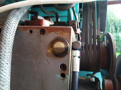

3. V olejoznaku na prevodovke (zo zadnej strany stroja, pod rozvádzačom) mi aj po vypnutí hydr. agregátu ostáva olej (v iných olejoznakoch olej opadol, tu ešte nie.) Pri zapnutom hydr. agregáte sa olejoznak naplní viac, no mám obavy, že prevodovka nie je dostatočne mazaná. Je to normálne alebo mám zhodiť dekeľ prevodovky a nejako to vyčistiť?
