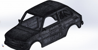

Mám data v stl (pěkně hustý) a potřeboval bych je převést na iges (aby šlo s plochama něco dělat). Chci si udělat radost a spáchat autíčko na srando závody, a než začnu tvořit rád bych si to předem namodeloval ,výsledek by měl bejt podobný červený raketě . Umí někdo převod? Data můžu poslat.

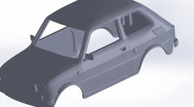

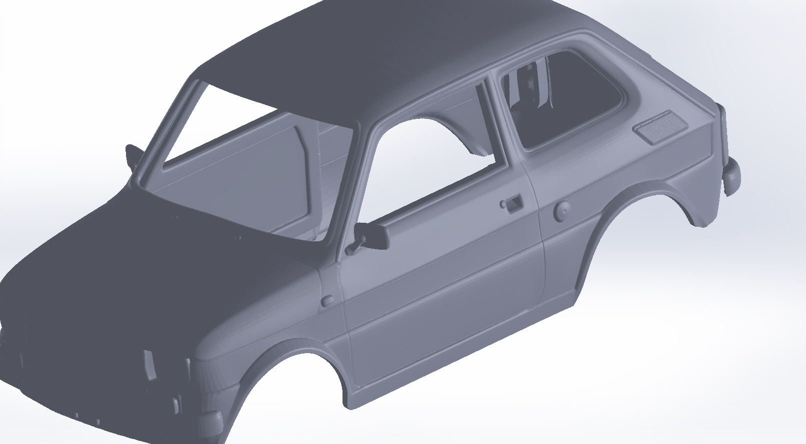

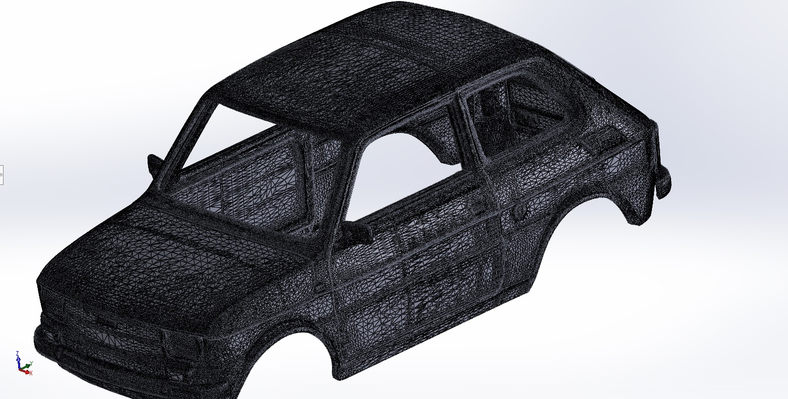

fmodel píše: 8. 10. 2022, 12:29 Nazdar chlapci
*.stl je nedefinovana sít trianglů.
Jinými slovy z ní nelze nic přeložit, jde jí pouze redefinovat do "přibližného" původního stavu scanovaného objektu buďto tělesy (a jejich limitací), nebo definovat plochami (v obou případech kreslíš podle *.stl buďto plošný nebo objemový zcela nový model.
každopádně to není jednoduchý proces a pokud vím, tak z stl se dá převádět pouze do mraků bodů a zpět...Jinými slovy z deště pod okap.
Reálně tě pravděpodobně čeká reverzní inženýring .
Vlevo nahoře *.stl
Vlevo dole redefinice vodotěsným tělesem v toelranci 0,01mm ( hodně úsilí a času... )
Vpravo nahoře porovnání mezi *.stl a tělesem
Vpravo dole modifikace
