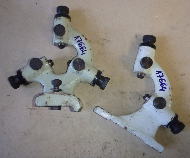

Hm, a to, že ta luneta je na tý mašině obráceně :shock: - to nikomu navadí?
to je síla :-)
opakovaně upozorníš, že to má blbě - dokonce to i sám doloží videem, že to má blbě - ale špatný jsi ty
(jen se nenaštvi a zůstaň na foru, dáváš užitečné rady ...)
Asi tak - mě to připadá úplně beznadějný.

Milan199 píše: 17. 10. 2022, 9:10 Věř tomu, že bude. To že ty doteky jsou nesymetricky není pronic zanic.
Nesymetricky? Ty body doteku nejsou rozmístěny na 0 - 120° - 240° (nula na dvanácté hodině)?
Obrázek
Milan199 píše: 17. 10. 2022, 9:10 Tu sílu F1 "chytá" vřeteno - zbylé luneta.
No a neulehčí ta arisova orientace naopak tomu vrchnímu dotyku? když většinu Fp schytá nezávislé rameno?

no, "tlachárny" o tom, že 200 let všichni na mašiny montí lunety blbě (obráceně), než kdosi v roce 2022 objevil, se s prominutím zůčastnit fakt nemusím.

Správně, bavit by se tu měli jen lidi, co už všechno ví. Umístění toho výřezu se dá vysvětlit i tím, že je to tak praktičtější atp., ne jen rozložením sil. Takže když mi to někdo vysvětlí, budu rád.

Thomeeque píše: 17. 10. 2022, 10:34 Správně, bavit by se tu měli jen lidi, co už všechno ví. Umístění toho výřezu se dá vysvětlit i tím, že je to tak praktičtější atp., ne jen rozložením sil. Takže když mi to někdo vysvětlí, budu rád.
Vektor těch sil Fp a Fc to bude tlačit přímo do toho výřezu, mezi dva vzájemně nejgumovější body. Zatímco když to bude správně, tak bude tlačit přímo proti tomu rameni mezi dva pevně spřažené body.

Teď ještě, co na tom bude dělat. V jeho situaci můžou klady jeho řešení toto převážit, si myslím..

Kdysi dávno tady byl odkaz na video od nějakého rusáka. Popisoval tam použití a geometrii lunety fakt dokonale. Měl tam doanimované i ty rozklady sil. Kdybyste to někdo našel je to nade všechny diskuse.

Tak jsem nelenil a šel zkontrolovat ty úhle. Alespoň u mě je to 3x 120°. Já jsem sice lunetu v životě nepoužil a zjevně už ani nepoužiju, ale kdybych ji montoval na soustruh tak tou dírou dopředu k noži. Ovšem jenom proto, že je to tak hezčí :lol: Jinak alespoň moje pevná luneta je k rovině lože naprosto symetrická. Nikdy jsem neviděl lunetu na velké mašině, ale to prdítko (soustruh) co má Aris a ještě s lunetkou z Mn-80 bych asi na lože soustruhu lepil oboustrankou a stačilo by to. Na druhou stranu, pokud je něco špatně tak se to určitě časem pos----e.

Milan199: Nad tím jsem se na začátku také zamýšlel. Ale nakonec jsem rozhodl pro tuhle pozici, právě a jen z důvodu vzdálenosti nože od dotyků, při nastavení oknem ven bych měl příliš velké vysazení obrobku. Takže nevymýšlím kolo, neříkám že takhle je to jedině správné, ale v dané situaci mi to přijde jako nejlepší řešení. Navíc, použití bude jen občasné, a i tak to nebude nikdy nějaká hrubovačka.
Můj soustruh je celkem slabý, motor má výkon 550w, a opravdu nevěřím že by síly vzniklé při obrábění dokázaly tu lunetu zlomit nebo ohnout tak, aby z toho ta kulatina vyběhla ven. To se dřív protočí řemeny (měl jsem zatím jediný vážný karambol, kdy se mi upichovací planžeta 10x1 mm kousla v hliníku - a nezlomila se. Protočil se řemen).
Takže zkoušel jsem to, funguje to. Nedrnčí to, nevibruje to. Špona 0,5 na začátku, pak 1mm. Víc stejně neberu. Odkaz tady :arrow:
https://www.youtube.com/watch?v=qR03qxn ... annel=Aris
Thomeeque: Teď ještě, co na tom bude dělat. V jeho situaci můžou klady jeho řešení toto převážit, si myslím..
Teď budu dělat kulatiny D30, L 200, srovnat čelo, vyvrtat díry a vyříznout závit, a to z obou stran. A to budu dělat v té lunetě, protože průchod vřetenem mám jen 23mm. Podobné práce na tom budu dělat často = potřebuju vrtat do něčeho, co se mi nevejde do vřetena.

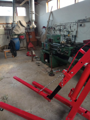

Vyrobil jsem doplněk ke své nové žirafce, abych se dostal do nitra nohy soustruhu. Tu převodovku rukama zvedat nechci. :wink:

zdravim dostaneš sestim pod tu převodovku ja na to mam kus trubky s plackou přišroubuji misto motoru a dva chlapi to v pohodě vytahnou pujde to do předu vytahoval jsem ji vždycky dozadu
