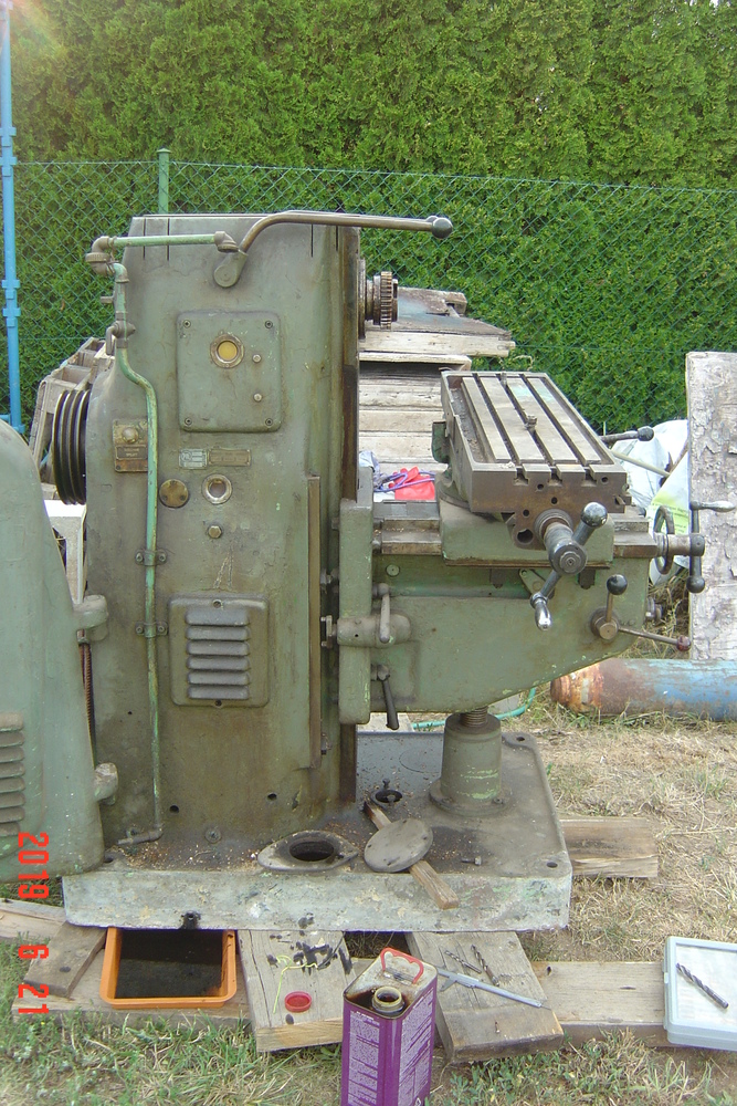

Tak skoro dokonáno jest, ještě elektriku a můžeme začít pracovat. Vše se točí, tak jak má, ještě bude trochu chuťovka to dostat na místo určení. Mám v dílně nízký strop, tak se bude improvizovat.
Celkem asi 50 hodin práce. A to že je to trochu hrbaté mi ale vůůbec nevadí, je to stroj na práci a né do muzea na výstavu.

Taky jsem si jí pořídil. Původně jsem o frézce neuvažoval, jenže tahle měla jít do šrotu, tak za u cenu jsem neváhal. Štěstí je, že je ve verzi s rychlostí vřetene 95-1500ot/min. Mám k ní horizontální rameno s ložiskem i vertikální hlavu bez poškozeného soukolí. Převody i strojní pojezdy fungují. Ale je ulomená hřídelka pro ruční kliku veritikálního zdvihu stolu. Vzhledem ke stáří (1938) je v celkem slušném stavu, byla v dílně údržby, posledních 30 nejela. Naštěstí byla tak zmazaná olejem, že není nikde vyrezlá. Původní elektro výstroj jsem pro jistotu zdemontoval.
Měla několik vrstev nátěrů jak šli léta, tak jsem se rozhodl je sundat. Použil jsem oplachovou arvu na odmaštění a pak 2x louh. Nakonec jsem to opláchl vapkou, až na litinu. Ano, má teké ve vřetení ME32, ale s vymezením z hliníkového plechu tam pasuje bez problémů Morse-IV. Tak na takové to domácí frézování to snad bude OK :-)
