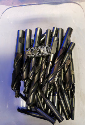

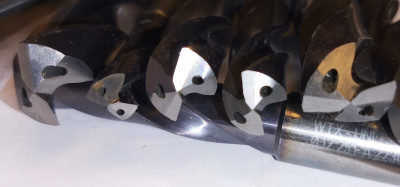

... jal jsem se poladit krabičku cca 50 tupých TK vrtáků ø4...ø22
*dělám jen fazetky ... ubírám tolik, až zmizí původní poškozeni břitu a zdá se, že to i vrtá - 2-3 h práce / profi ostření by v tomhle množství stálo ranec

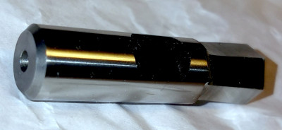

... 6HR - 10mm/stopka ø12mm

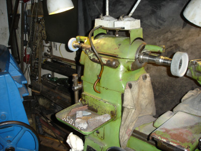

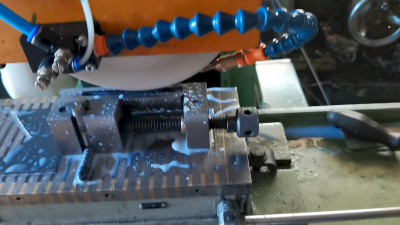

tak taky to tak dělam z ulamaných nastroju mam na to tuhle brusku
