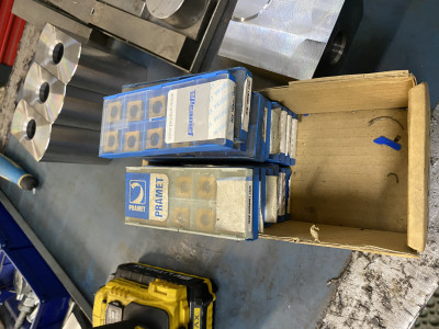

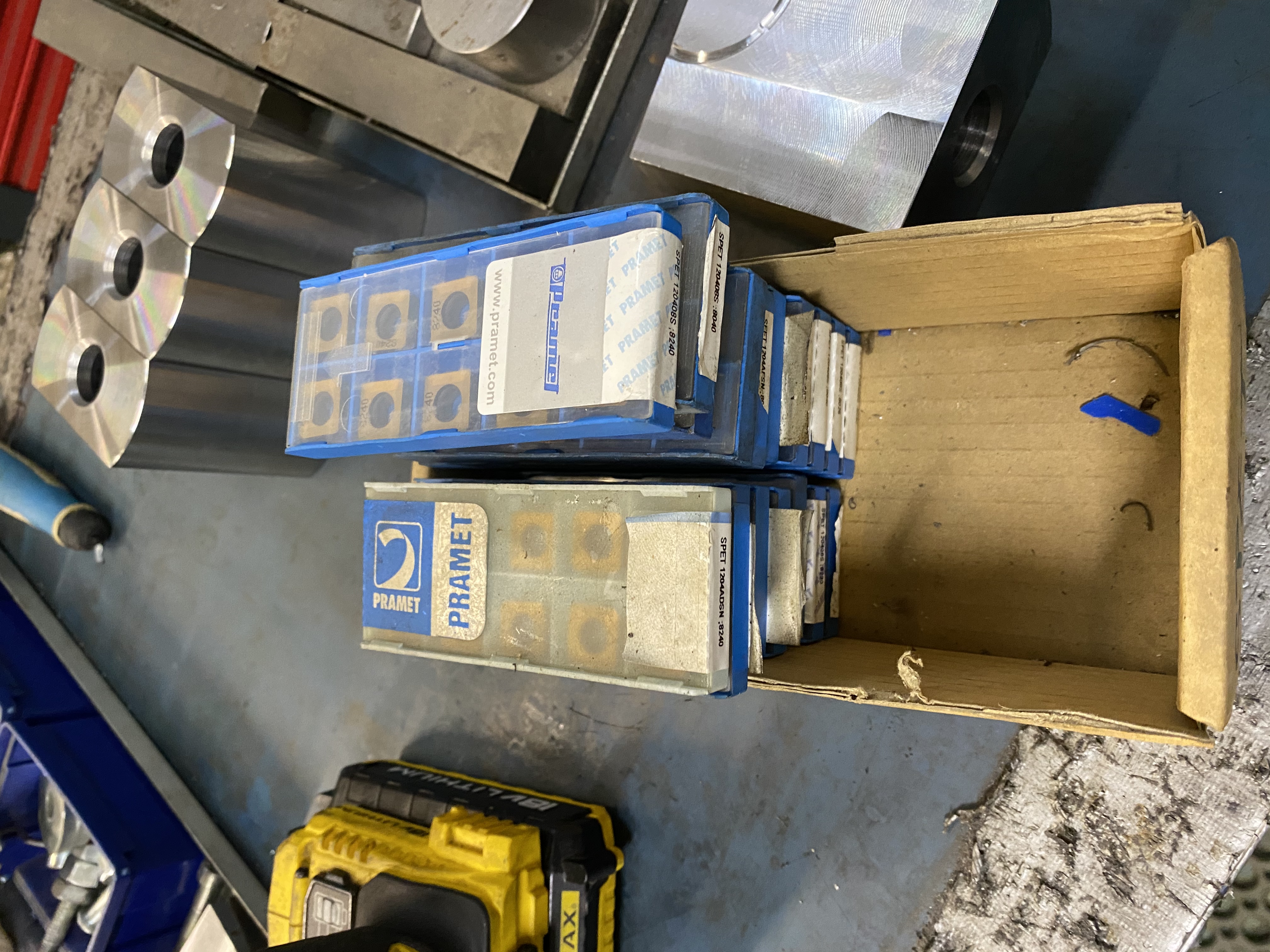

radek01 píše: ↑16. 3. 2021, 9:22 Tak jsem se z jedné firmy dozvěděl, jaké VBD prý potřebuji, nicméně tato cena je pro mne mimo realitu.
Posílám Vám cenovou nabídku na potřebné VBD. K osazení frézy je třeba 3 ks APET a 30 ks SPET:
- APET 150412SN:M8330 - cena - 438,00 Kč/ks (balení po 10 ks) bez DPH
- SPET 1204ADSN:M8330 - cena - 332,00 Kč/ks (baleno po 10 ks) bez DPH
Pokud bych to spočítal tak je to 14340.- bez DPH s DPH 17208,-
Tak mi nezbývá nic jiného nežli pohledat tento typ plátků někde v Číně, nebo na barazech. Protože nedám za jeden nástroj polovinu ceny celého obráběcího stroje, (navíc 3/4 platu) jen tak pro příležitostné obrábění.
A kolko SPET-ov potrebujes? Mam v archive dost krabiciek
