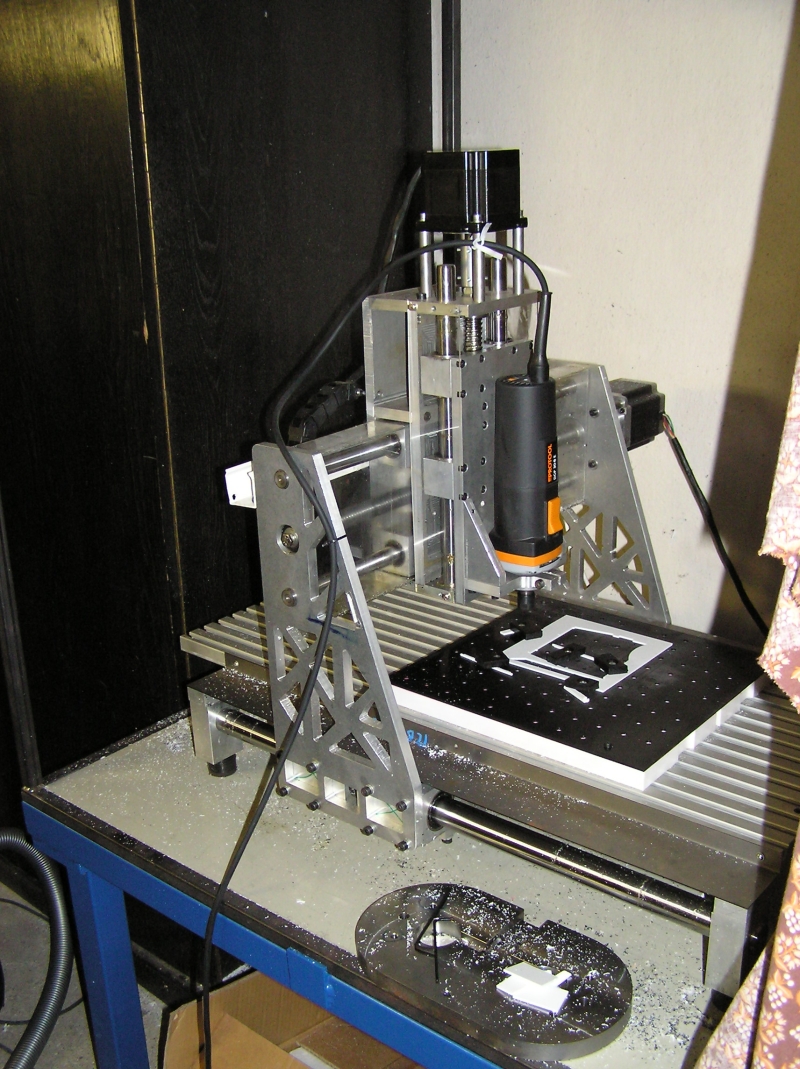

Tak jsem konečně vychytal frézování Duralu
na mém home made CNC a musím říct, že výsledek je nad mé
očekávání.

A fotky stroje, nebudou??

Tak ještě fotky toho strojku co to vyráběl.
Postupně ho modernizuju jak je čas.

Dobrý nápad s tím plexisklem co zakrývá pojezdy ... 8)
Co používáš za soft a jaké z toho při frézování dosáhneš rychlosti ?

Tak k té mašince:
Soft používám MACH3 s nastavením motorů:
Osa - Steps per - Velocity - Acceleration
X - 80 - 1500 - 100
Y - 100 - 1500 - 100
Z - 80 - 1500 - 100
Pozn.: Stoupání šroubů 5mm
Pro 3D modely používám Solidworks a k němu na programování
SolidCAM.

Moc pěkná mašinka. Doufám, že zde nikdo nebude napadat ty nepodepřené tyče, protože tohle jsou pěkní macíci a navíc ne moc dlouzí. Krása!

Jak už jsem jednou na tomto fóru psal tak mašinku jsem nestavěl, ale koupil. ( viz. Díly modelu TATRA ). Za tu dobu co ji mám ( něco přes rok ) jsem na ní udělal hodně změn. Elektrika celá znovu ( všechna kabeláž stíněná ), Na ose Y je nový motor, Osa Y vyztužena plocháčem atd.
Jedno ale musím uznat, že průměr vodících tyčí je dost naddimenzován
a ikdyž nejsou podepřené tak není problém s chvěním.
Celá konstrukce je dost jednoduše udělána čehož já osobně si cením a
přitom výkon předčil mé očekávání.
