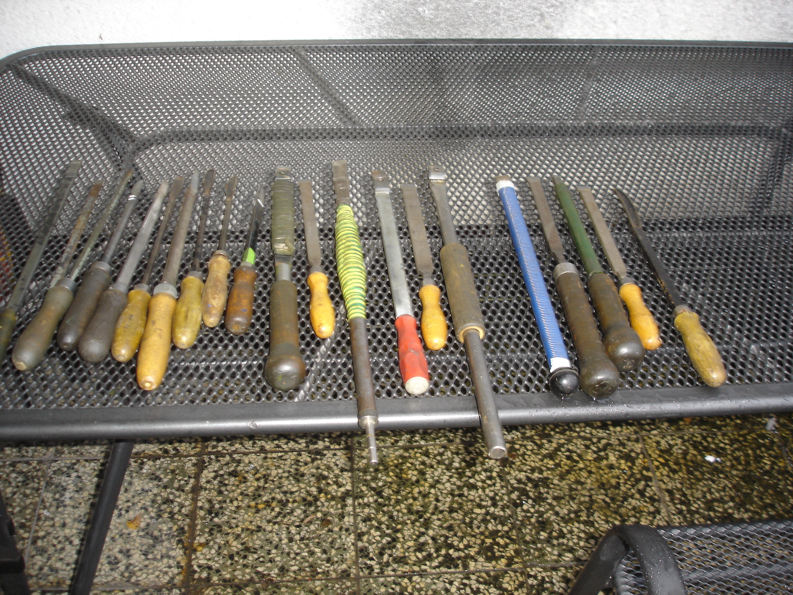

Kamarát Majo477 mi na centre vyrobil 2 futrá s malým presahom. Obe som nalisoval do vretenníka, následne ich celé natrel tušírovacou farbou a zaškrabával, až hriadeľ začala do nich ísť. Následne som tušírovacou farbou natrel ložiskové plochy vretena a zaškriabával obe futrá na otlačok.
Na toto stačil obyčajný oceľový lyžicový škrabák z Bazoša za 2 eurá, ktorý som tu a tam obehol na jemnom diamantovom brúsnom kameni z Lidlu. Celý proces trval asi 2 hodiny, predsalen tá bronz sa našťastie škriabe celkom dobre.
