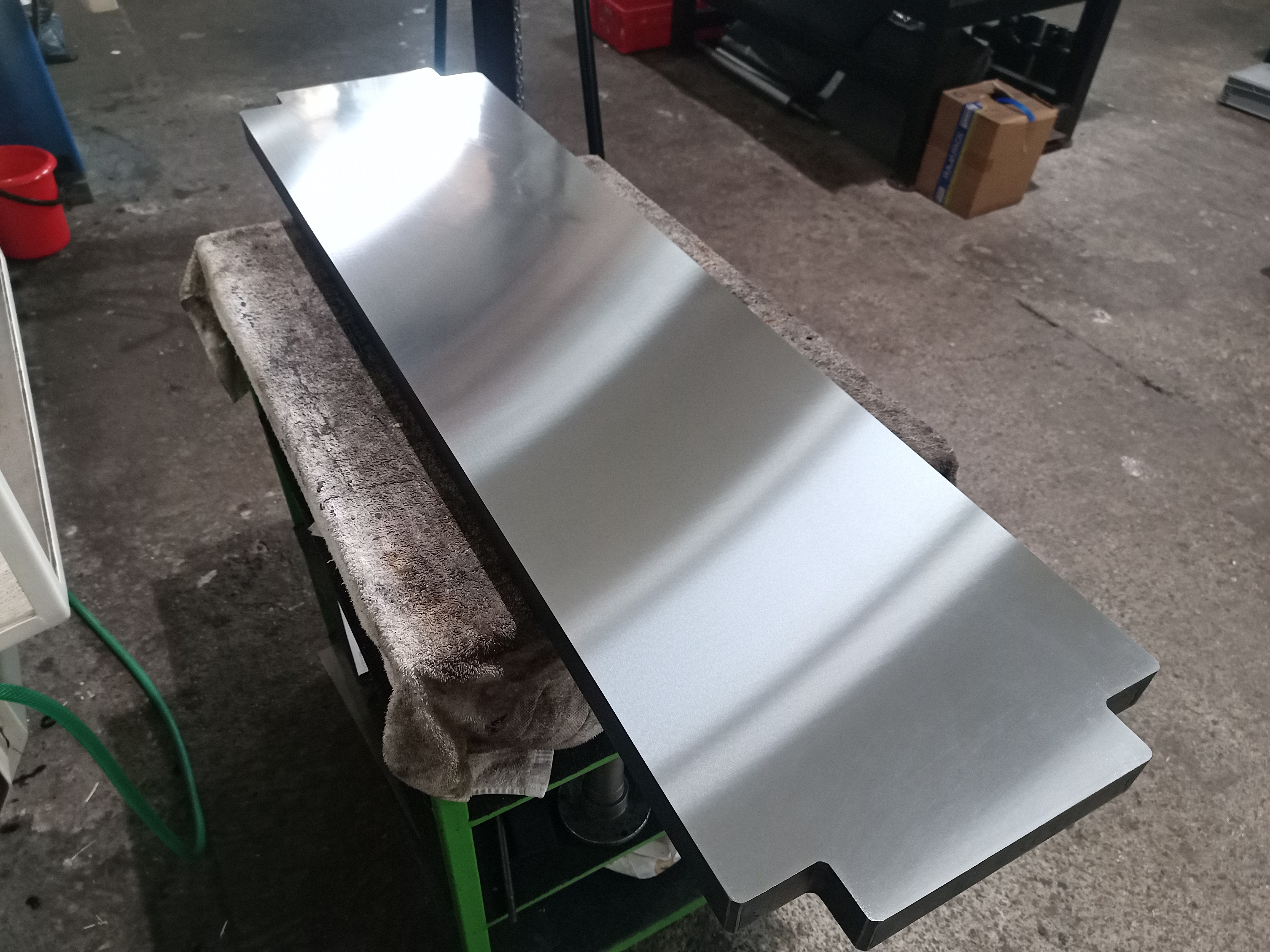

Základná doska do postupového nástroja, rozmer 65x650x1500.

jergus.balaz píše: 15. 10. 2022, 10:44 Základná doska do postupového nástroja, rozmer 65x650x1500.
Zaujima ma ze kolko davas najvacsi uber mateialu pri bruseni na plocho v jednej vrstve, ked potrebujes odobrat cim viac materialu z obrobku

michal4985 píše: 20. 10. 2022, 6:23 Zaujima ma ze kolko davas najvacsi uber mateialu pri bruseni na plocho v jednej vrstve, ked potrebujes odobrat cim viac materialu z obrobku
Keď sa brusila táto doska, prisuv do hĺbky bol 0.04mm, bočný prisuv 4mm, rýchlosť stola 16m/min a vždy po odbruseni 0.2mm sa doska obracala.

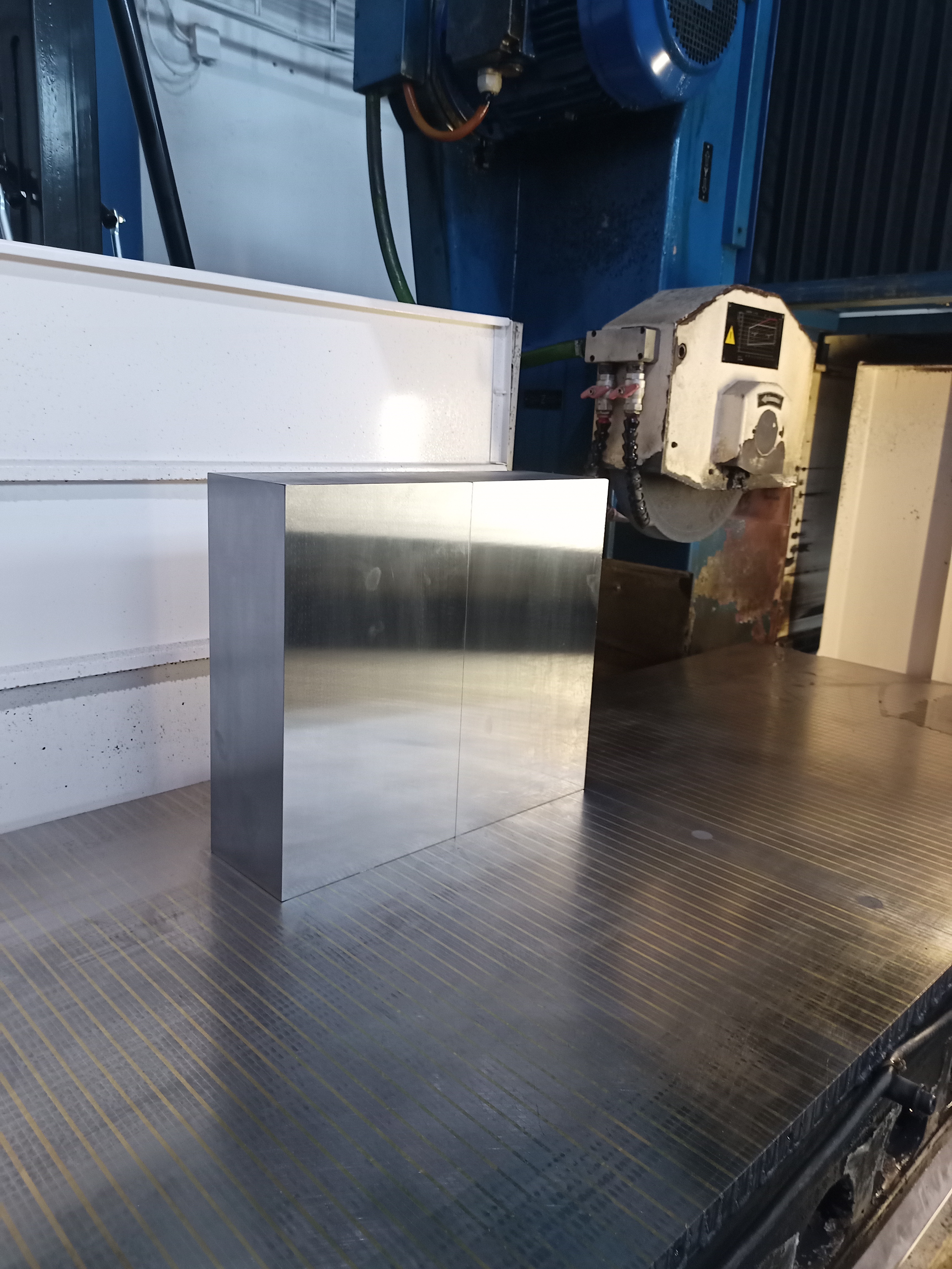

Minulý týždeň sa brúsili kalibracne dosky, 25x400x450mm, celková rovinnost 0.003mm. Jeden kus z piatich neprešiel.

Neprošly protože se zkroutily - prohnuly? Nebo z jiného důvodu?
Díky, Radek

rawen píše: 25. 10. 2022, 4:57 Neprošly protože se zkroutily - prohnuly? Nebo z jiného důvodu?
Štyri boli dobre, jeden kus mal rovinnost 0.006mm. Neviem čo sa s tým jedným kusom stalo, takú malú odchýlku môže spôsobiť čokoľvek.

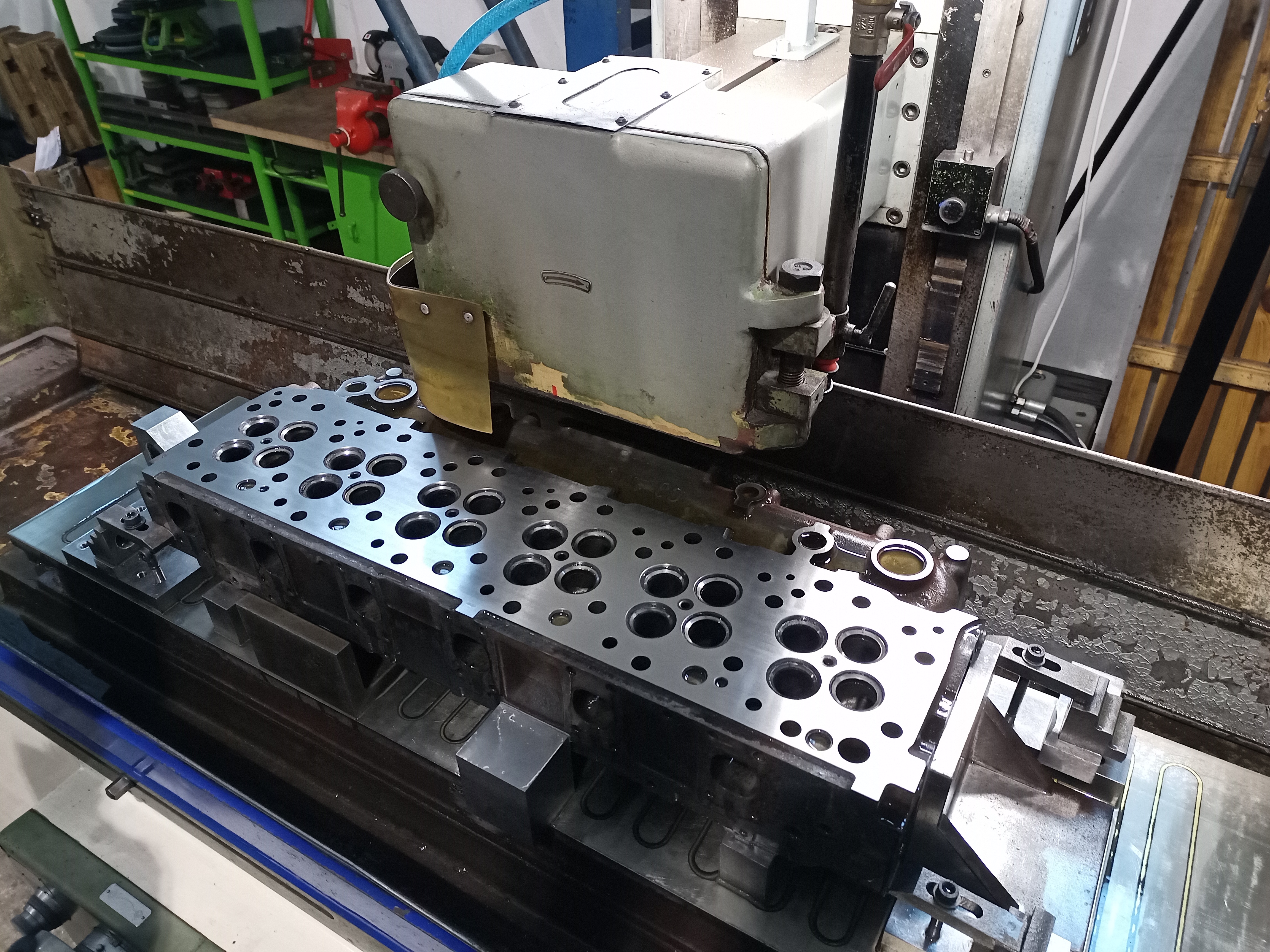

3. 11. 2022, 7:48
Dnes sme brúsili hlavu z autobusu Ikarus 7,7L. Váha cca 80kg.

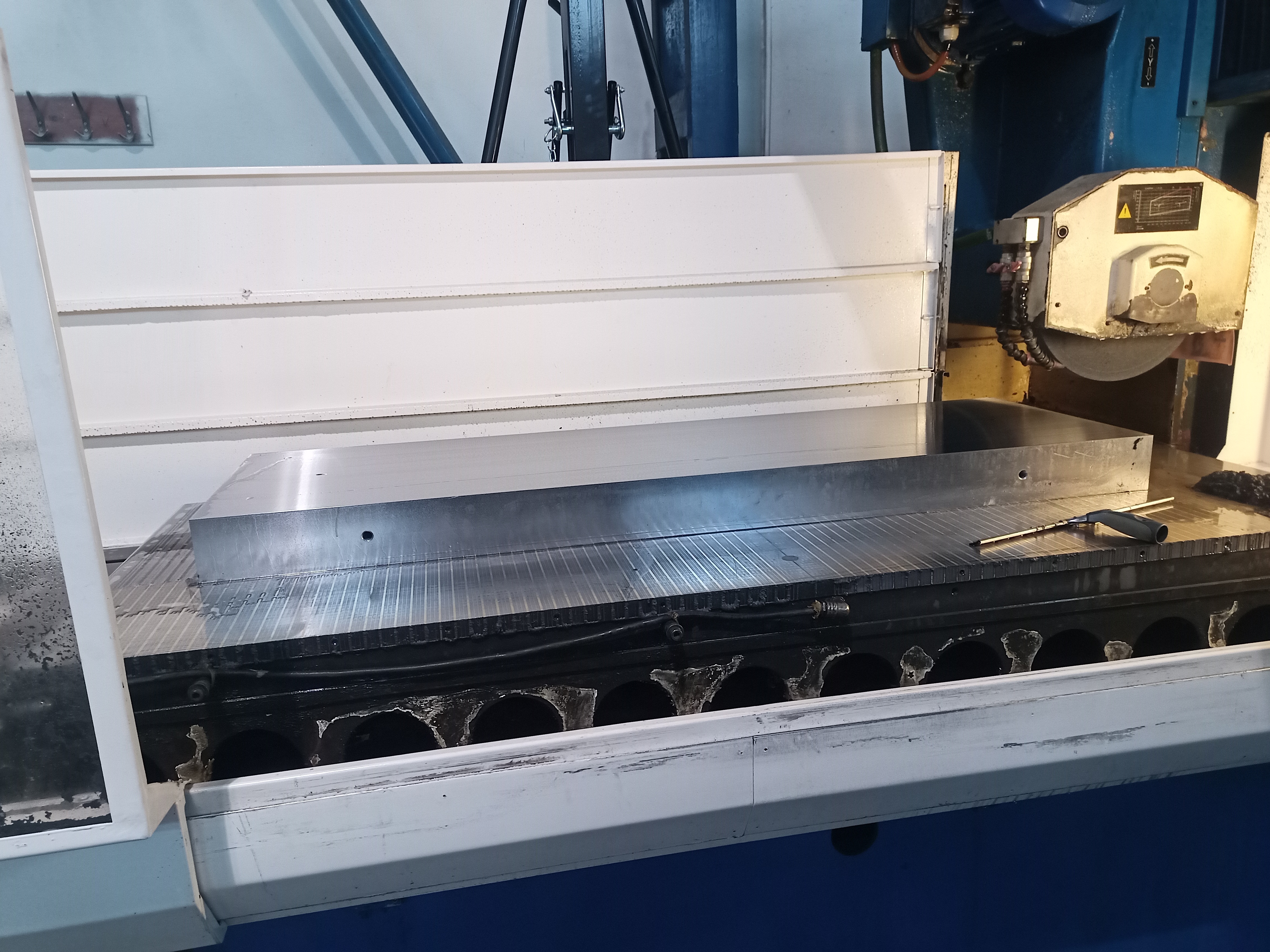

8. 11. 2022, 2:47
Dnes doska 100x500x1700, váha niečo pod 700kg.

8. 11. 2022, 2:51
Akú rozmerovú stabilitu (neviem sa lepšie vyjadriť) má takýto obrovský blok? Ked to zložíte z brúsky a odýchne si to, neuhnú tomu rozmery?

8. 11. 2022, 3:09
Takýto rozmer netuším čo urobí, ale v súčasnej situácii to nikto ani nebude skúmať. Je to časť z postupového nástroja na nejaké pevnostne výstuže do auta. A za dva týždne sa majú začať montovať auta :roll:
