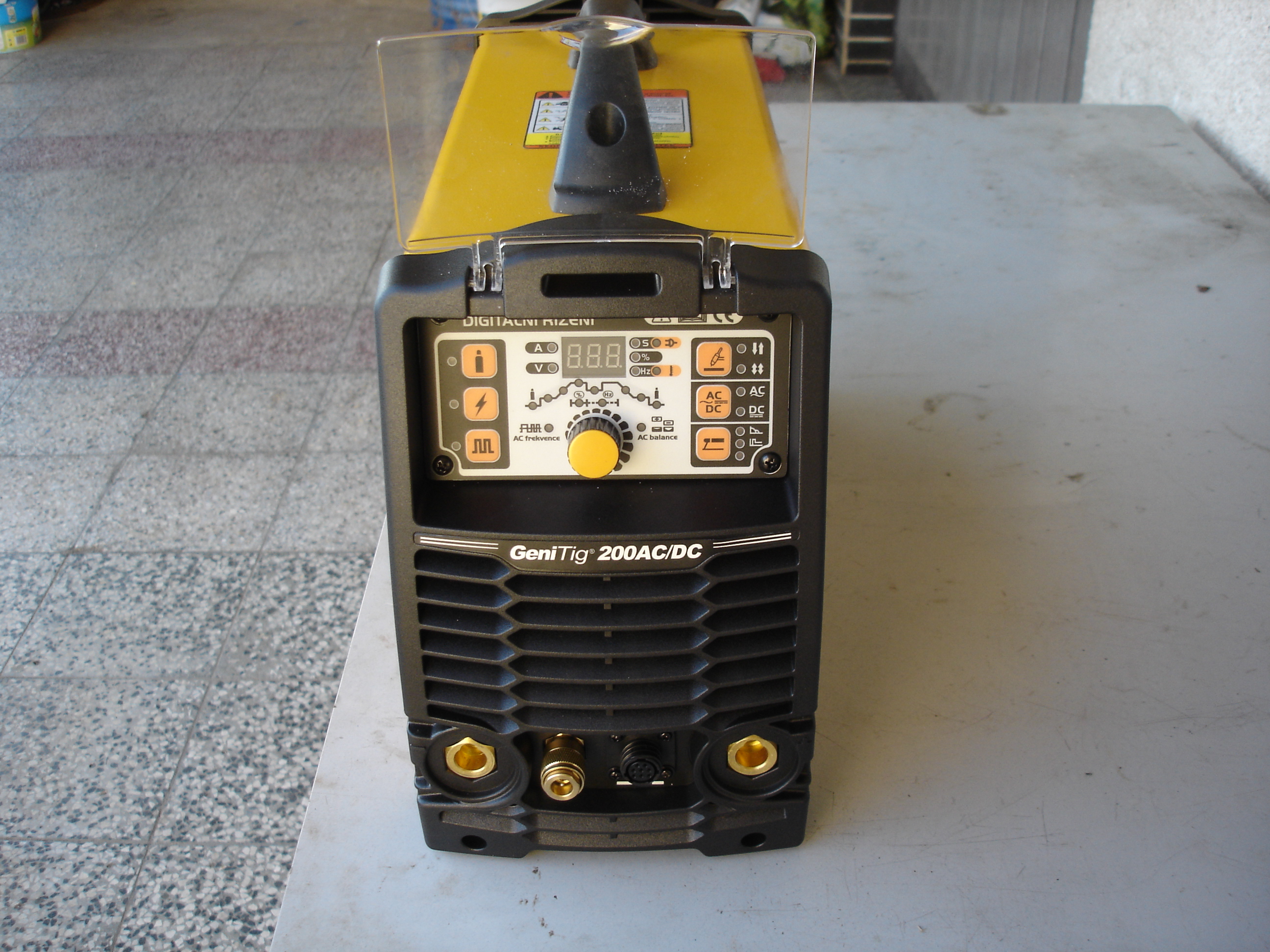

geni tig 200 ac dc
coviha
Příspěvky: 156
Registrován: 20. 9. 2014, 8:25
24. 10. 2022, 1:30
zdravim nema někdo tuhle svařečku

Jakou dat frekvenci a procenta na 2 hlín plech
pafik
Příspěvky: 3119
Bydliště: Praha 4
25. 10. 2022, 8:47
coviha píše: 25. 10. 2022, 8:26 Jakou dat frekvenci a procenta na 2 hlín plech
Poněkud nesmyslnej dotaz.
Na 2 mm plech, pokud máš pedál, tak 100-110A a budeš ubírat. Pokud nemáš, tak z těch 100A vyjdi, ale musíš svařovat rychle.
Frekvence je celkem fuk, 100 Hz bude OK a procenta, pokud myslíš čištění, tak závisej od čistoty svařovaného materiálu. Pokud je to čerstvej plech, kterej neležel pět let někde venku, tak dej klidně -30%.
A asi sis nevšiml, že můžeš nastavovat i tvar průběhu proudu; tak tam dej klidně sinus :)
