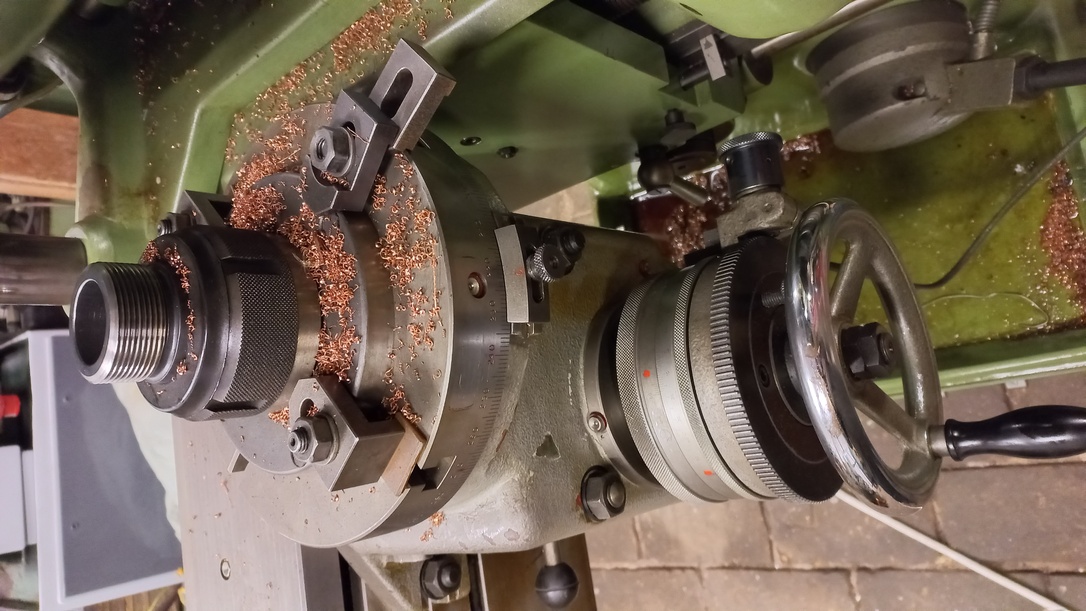

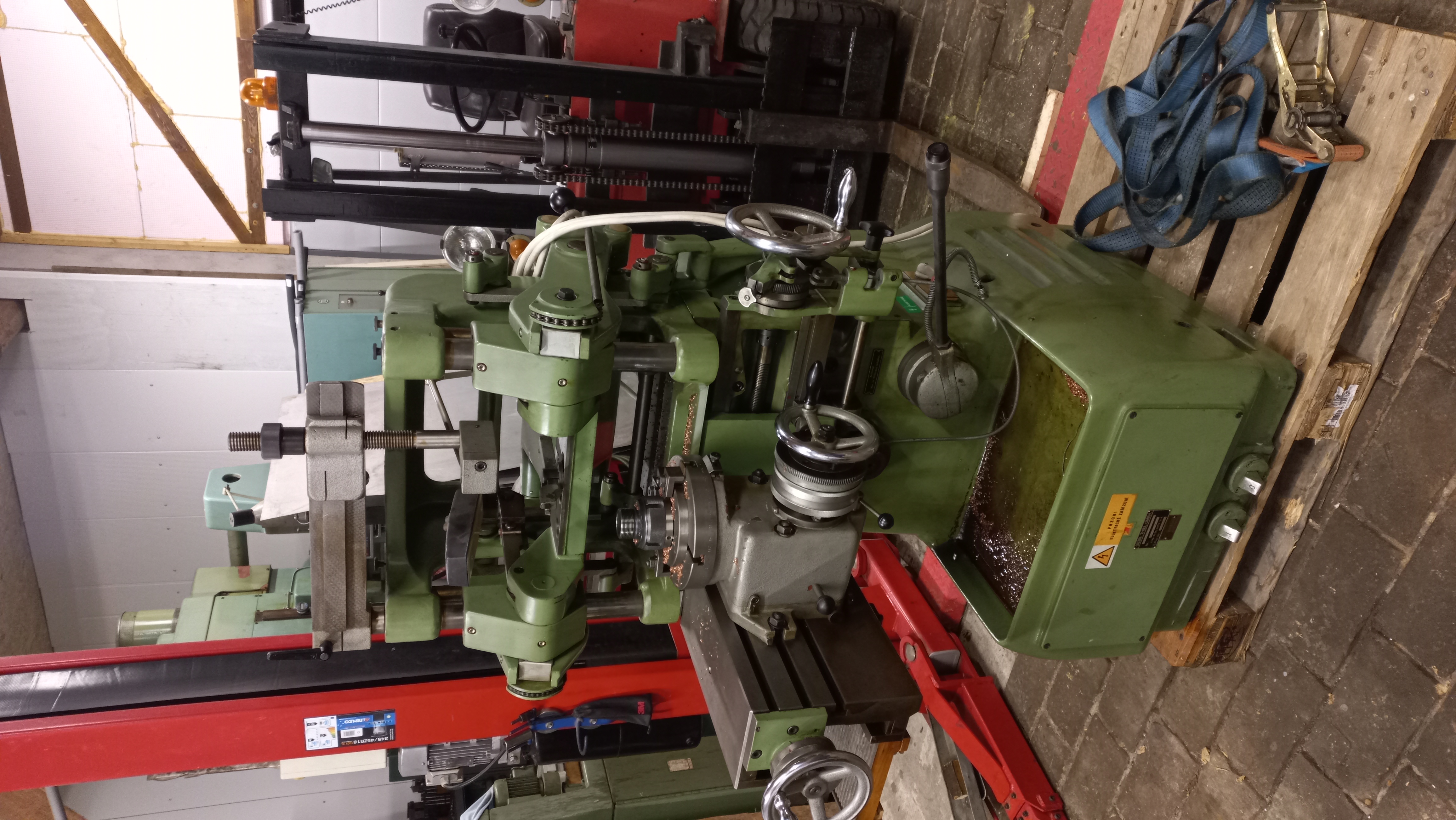

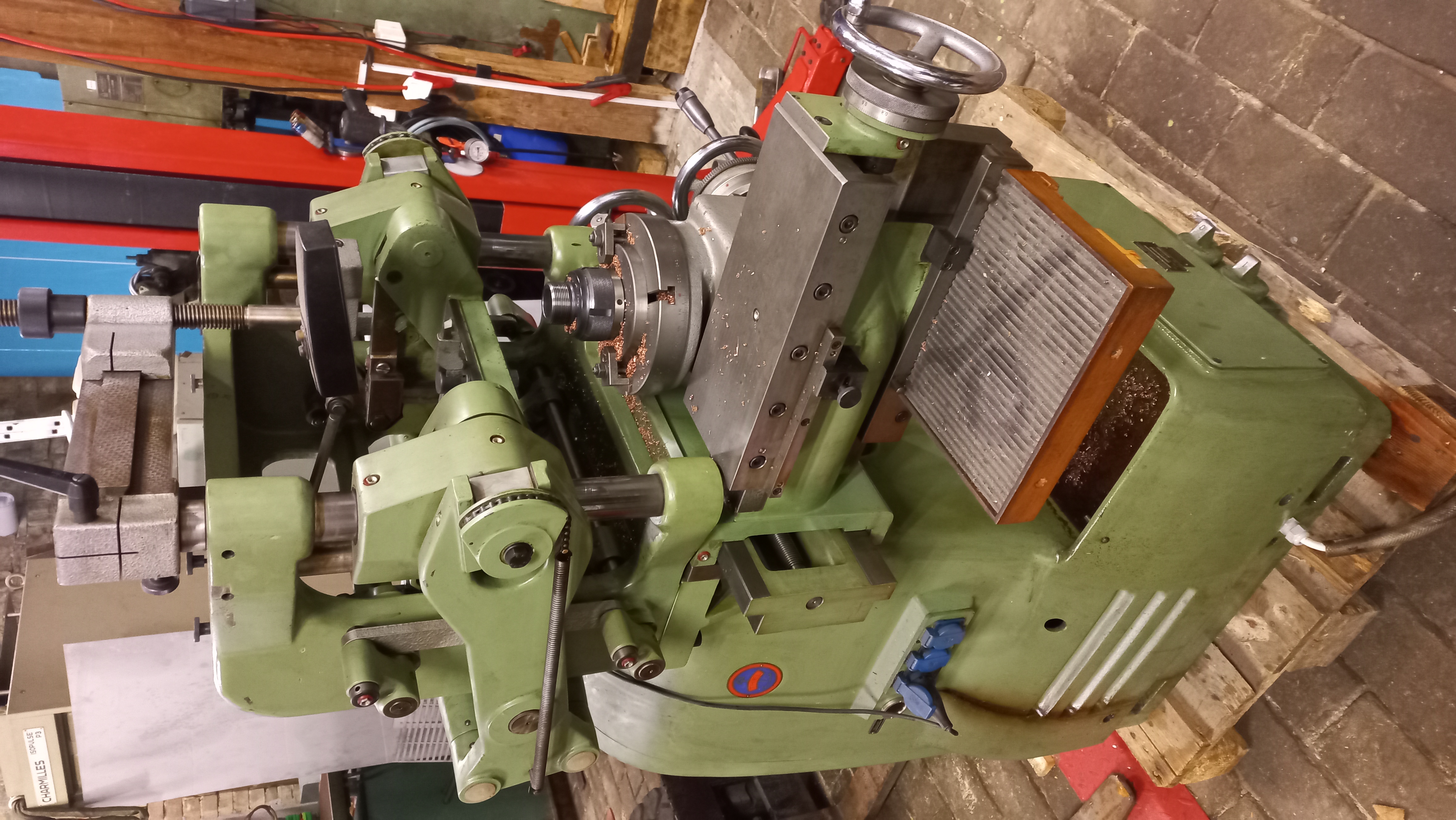

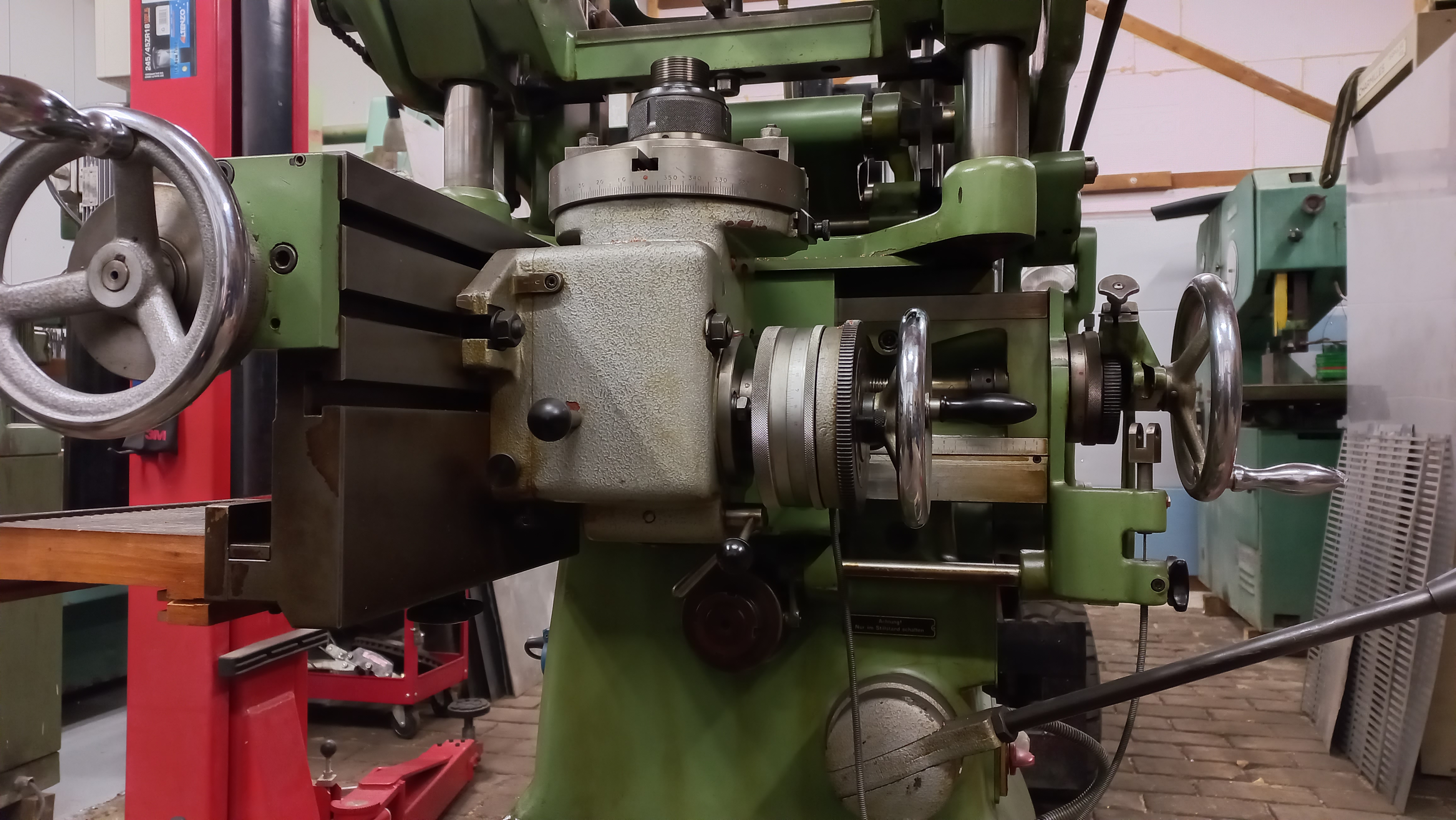

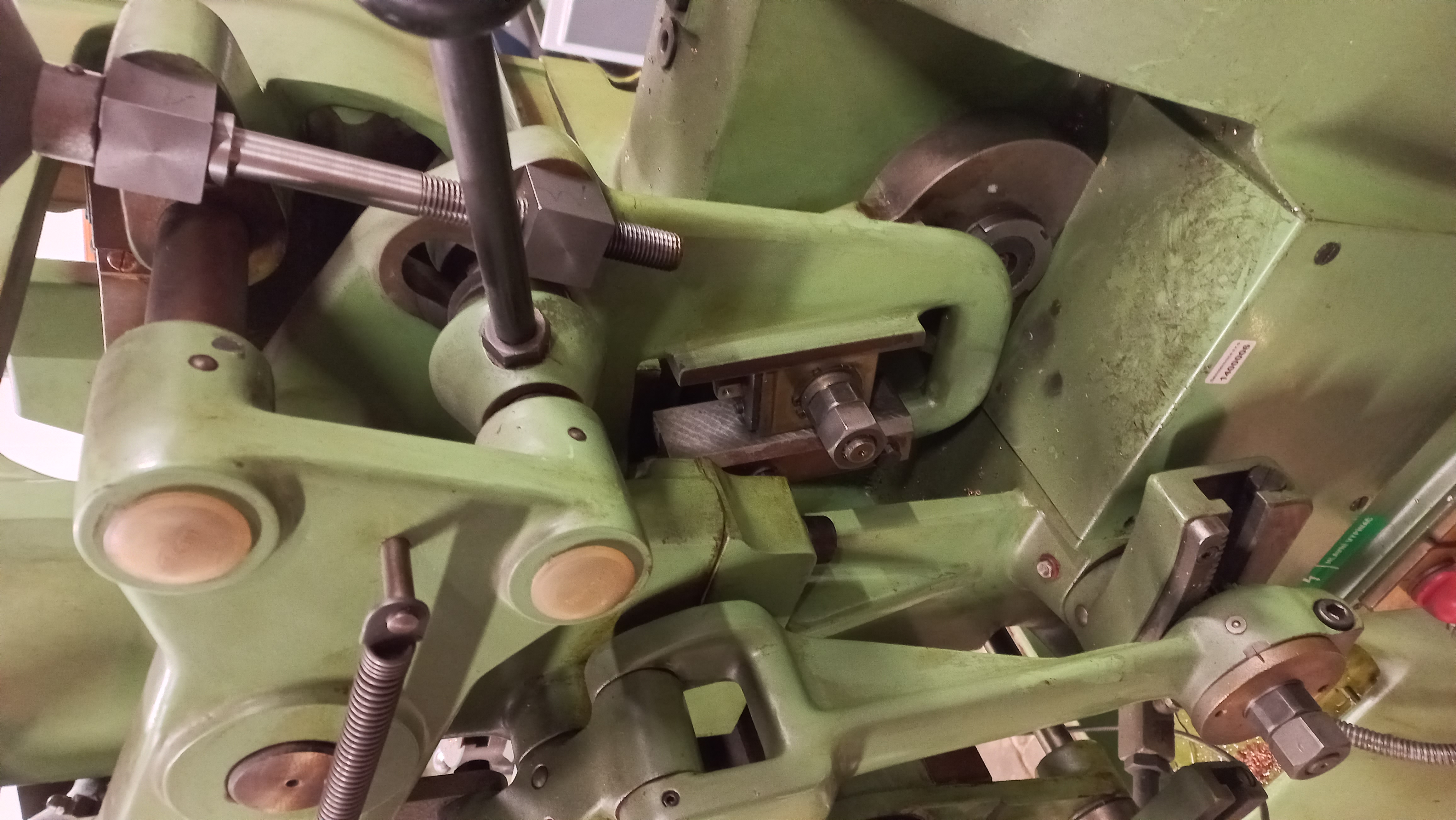

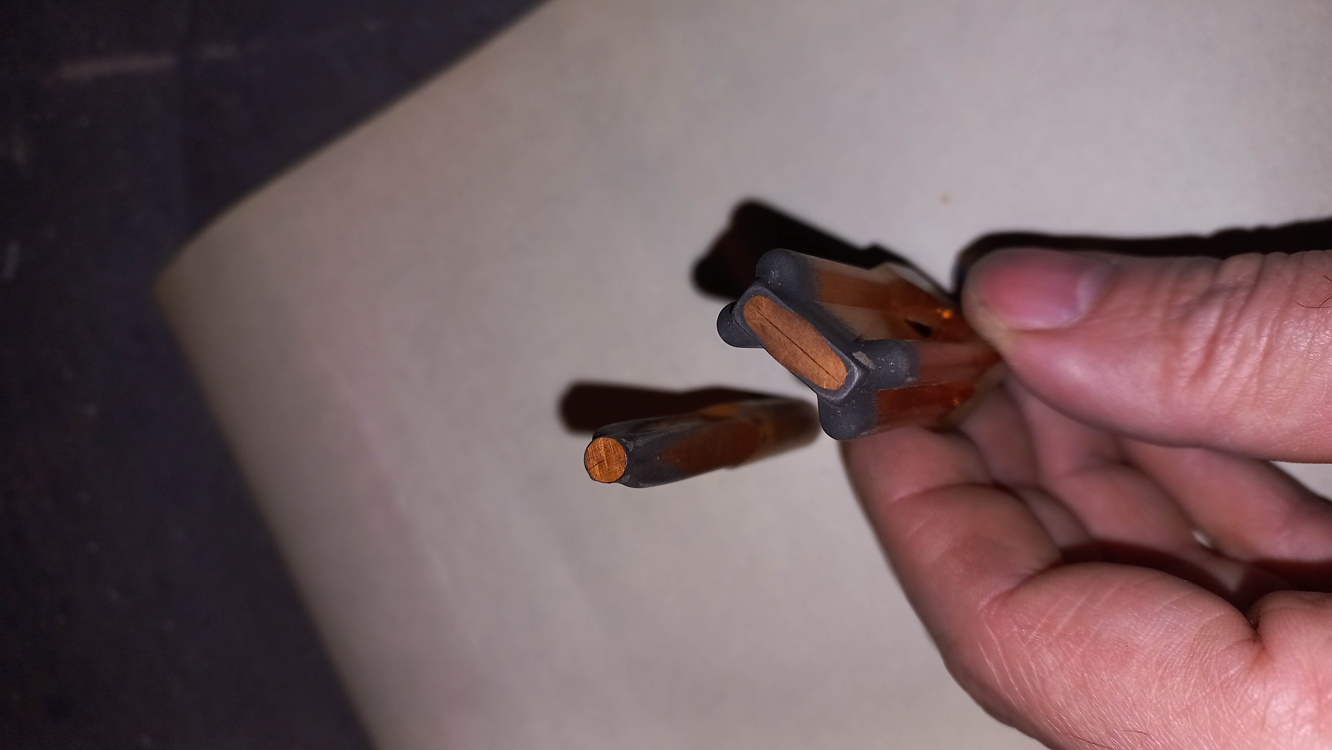

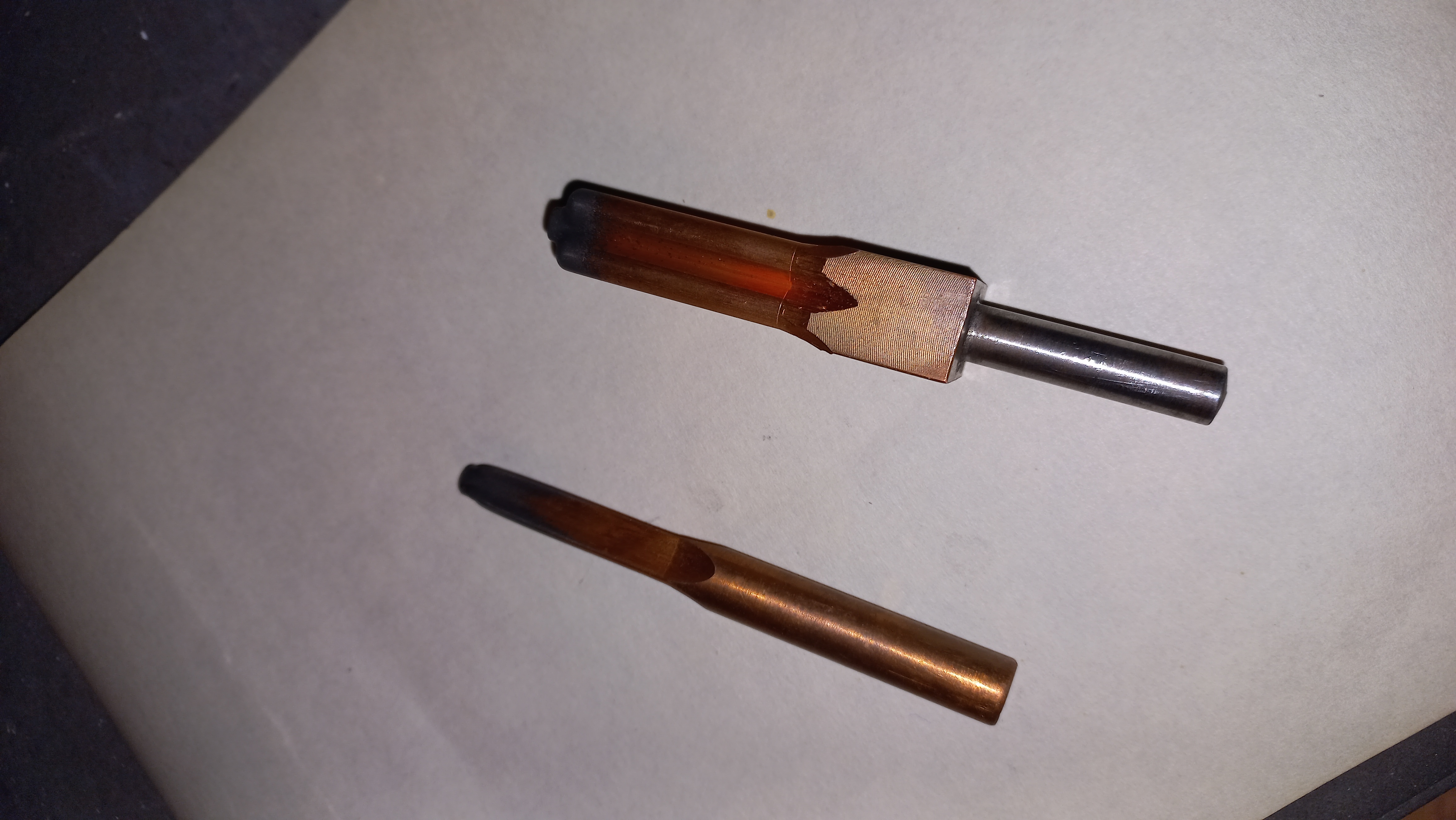

Je to cca 3 roky , co jsem kupoval nějaké věci u jednoho pána , v Jablonci Dostal infarkt . Přežil a rozhodl se ukončit činnost . Všechny stroje prodal i tento Thiel Conterux 132 . Nechal si jen ty tisíce razníků a razící lis
Měl firmu na ražení zlatých minci , různých plaket, odznaků a přesně na tomto stroji vyráběl razníky pro lisování . Jako nástroje používal obyčejné kousky různě nabroušeného radeka. Ukazoval mi desítky různých razníků( měl jich tam tisíce ) dělal to cely život . Mnoho těchto razníků nebylo možné ( některé detaily) vyrobit žádnou jinou současnou technologií .
jojo věřím tomu, ale dnes třeba na drátovce tyhle razníky nebo elektrody nebudou žádný problém. Každopádně je to krásnej stroj

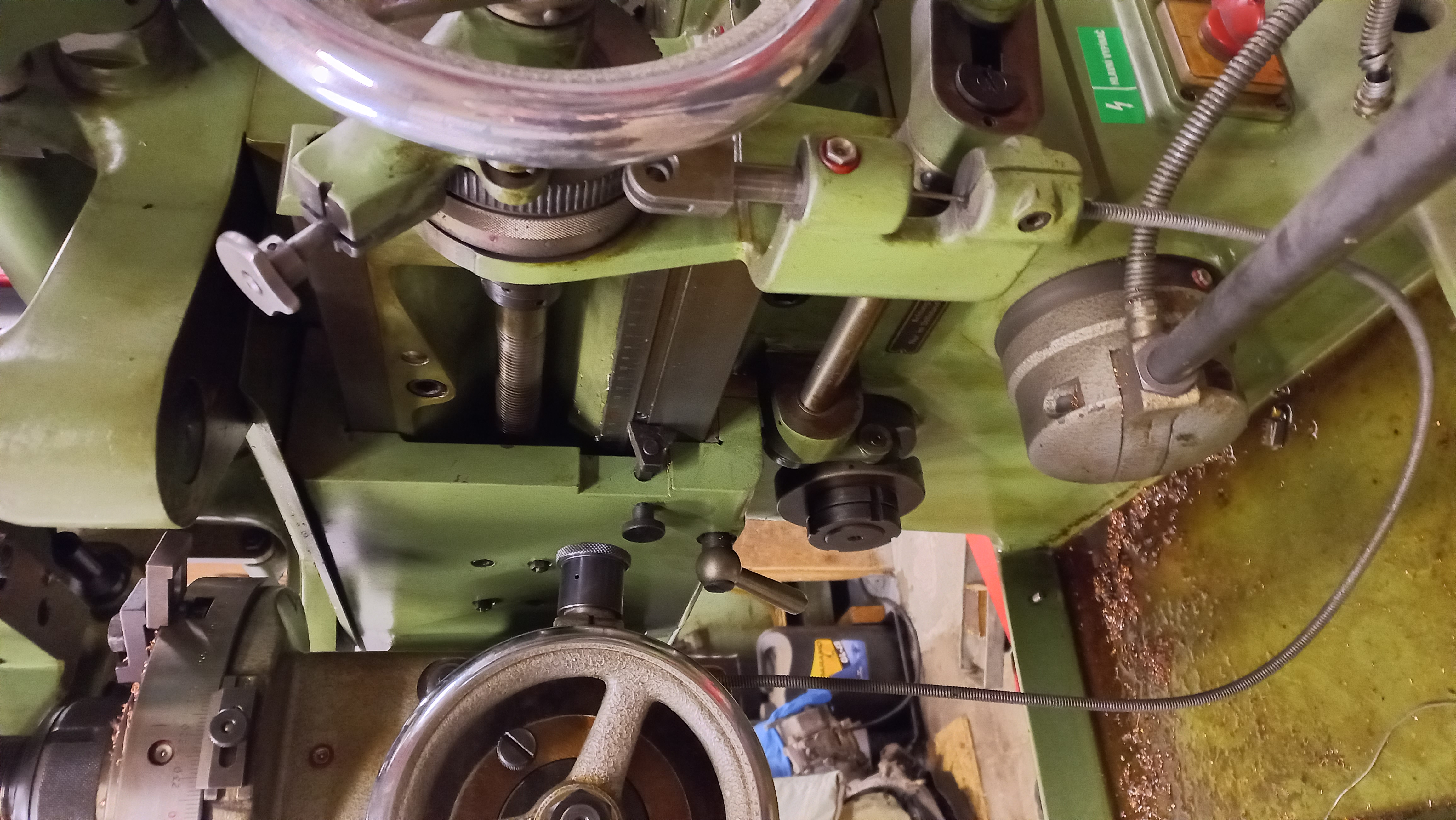

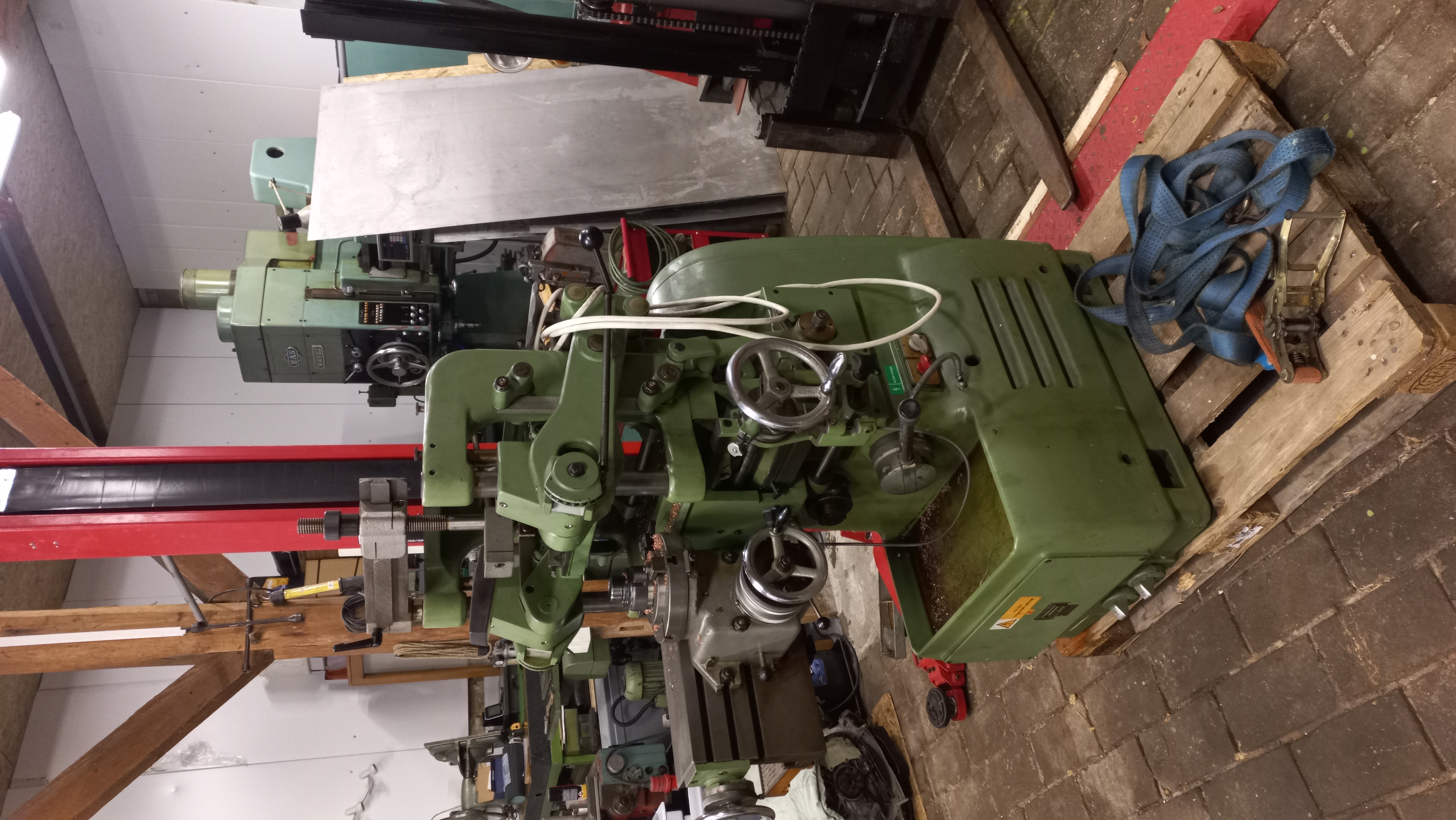

ano je v plánu rozborka a sborka, raději s ní ani nehýbu. lože (teda to co jde zatím vidět) vypadá bez rýh a beze stop po používání, jen je na něm koroze jak to stálo pod plachtou. Koroze jde utřít hadříkem bez hloubkových stop ale zůstanou takové černé fleky. ještě špekuluju jak budu zvedat takové těžké díly jako stůl a nebo ten sloup.jergus.balaz píše: ↑28. 10. 2022, 6:37A to je len tisícka![]()
Ak bola na záhrade, tak ju treba celú vyčistiť z vnútra!
Myslíš že nebude vadit když mi bude rok/dva stát na třech nejvzdálenější bodech na špalkách? neprohne se třeba časem?

Daj ju na spaliky a ešte na ďalších miestach ju podbi klinmi.Meki píše: ↑28. 10. 2022, 8:11 ano je v plánu rozborka a sborka, raději s ní ani nehýbu. lože (teda to co jde zatím vidět) vypadá bez rýh a beze stop po používání, jen je na něm koroze jak to stálo pod plachtou. Koroze jde utřít hadříkem bez hloubkových stop ale zůstanou takové černé fleky. ještě špekuluju jak budu zvedat takové těžké díly jako stůl a nebo ten sloup.
Stôl má bez magnetu tonu, keď ho dáš dole, všetko musíš do čista umyť. V lavej časti frejmi je olejová nádrž s čerpadlom a olejoznakom. Ten olej je na mazanie stola a čerpadlo ho vyhadzuje v jednej úvrati. Je to samostatný okruh.
Zvisly a priečny pohyb je na hydrostatickom vankúši, každé vedenie má dve hydro kocky s C profilom, dokopy ich je 8ks. Na tie sa ani radšej nepozeraj, lebo tie robia tlakom geometriu stroja. Stĺp by som ja dole nedával. A hlavne bez zapnutej hydrauliky nehyb ručnými kolesami priečne ani zvisle!

Bude na betonu? Můžeš si udělat stavitelný botky. Kdyžtak ti je cvaknu. Nic složitého. A dát jí do váhy. Stejně, když se usazuje, tak stůl dolů - může klopit stůl. Kolik pod ní bude betonu?
Uvodorovňuje se přípravkem do prizmy. Dělala to u nás třeba Škoda Plzeň (mám to v bedně na půdě). Jsou dva typy. S prizmou dovnitř lože nebo nahoru - střecha. Nasadiš do prizmy a prejedeš tím celý lože a nastavuješ papuče (klínový podložky).

Podlaha je z dlaždic. Bačkory mám v plánu vyrábět, ale nevím jestli ji nebudu ještě po dílně stěhovat tak jsem to chtěl jen tak provizorně plácnout na špalky a aby se pod to dalo zajet plošinama.stanik84 píše: ↑28. 10. 2022, 10:06 Bude na betonu? Můžeš si udělat stavitelný botky. Kdyžtak ti je cvaknu. Nic složitého. A dát jí do váhy. Stejně, když se usazuje, tak stůl dolů - může klopit stůl. Kolik pod ní bude betonu?
ten přípravek je zajímavý, umí to poznat i nastavení jednotlivých bačkorek a nebo jen vodorovnou polohu? strojní vodováhy nějaké mám.
Něco podobného jako toto (od 24 min). Jen je to hliníkový odlitek. do prizmy to má broušený váleček. Na tu střechu to má válečky dva - výměnné podle rozměru prizmy.

BRH40 sa tak neustavuje. Ustavuje sa zásadne so stolom (je na to dôvod) a ustavuje sa s tromi vodovahami na stole. Môžeš byť ešte rád že nemáš tisíc päť stovku.
A ako som napísal, ak rozbabreš tie hydrostaticke kocky, tak to už nedá do kopy nikto. To že tam sú fľaky, je úplne jedno, pretože to jazdí na tlakovom olejovom vankúši.
