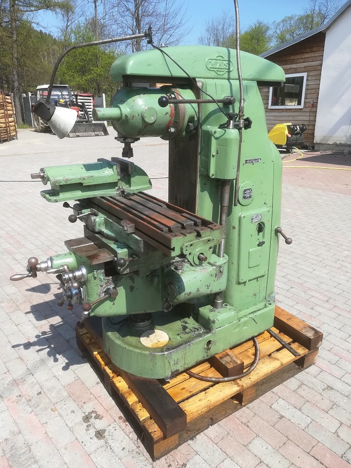

podařilo se mi zachránit frézku před seštrotováním a potřeboval bych poradit prosím.
1. Věděl by někdo co je to za model a jen tak ze zajímavosti v jakých letech se vyráběl (štítek chybí)
2. Potřeboval bych vědět co tam patří za motor a rozměry řemenice
Předem díky za odpovědi :)

Tak ta bude chtít spoustu lásky :D Ale 👍 za záchranu před hutí

vypadá to na tu menší MAS FU1
SN 20, SM 16 B, FN 25

podle návodu motor 2,2kW/1400ot/min. Podle fotky (odměření pravítkem) převod 1:2,8, zvážil bych možnost udělat řemenici větší (pro menší poměr převodu do pomala, aby se dosáhlo větších otáček na vřetenu, jak odpovídá zvýšeným otáčkovým řadám této frézky). A.
