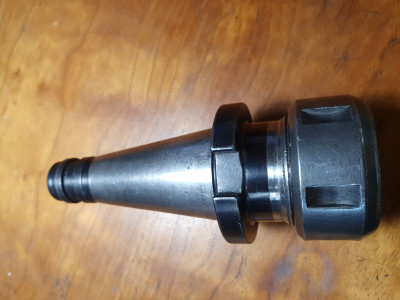

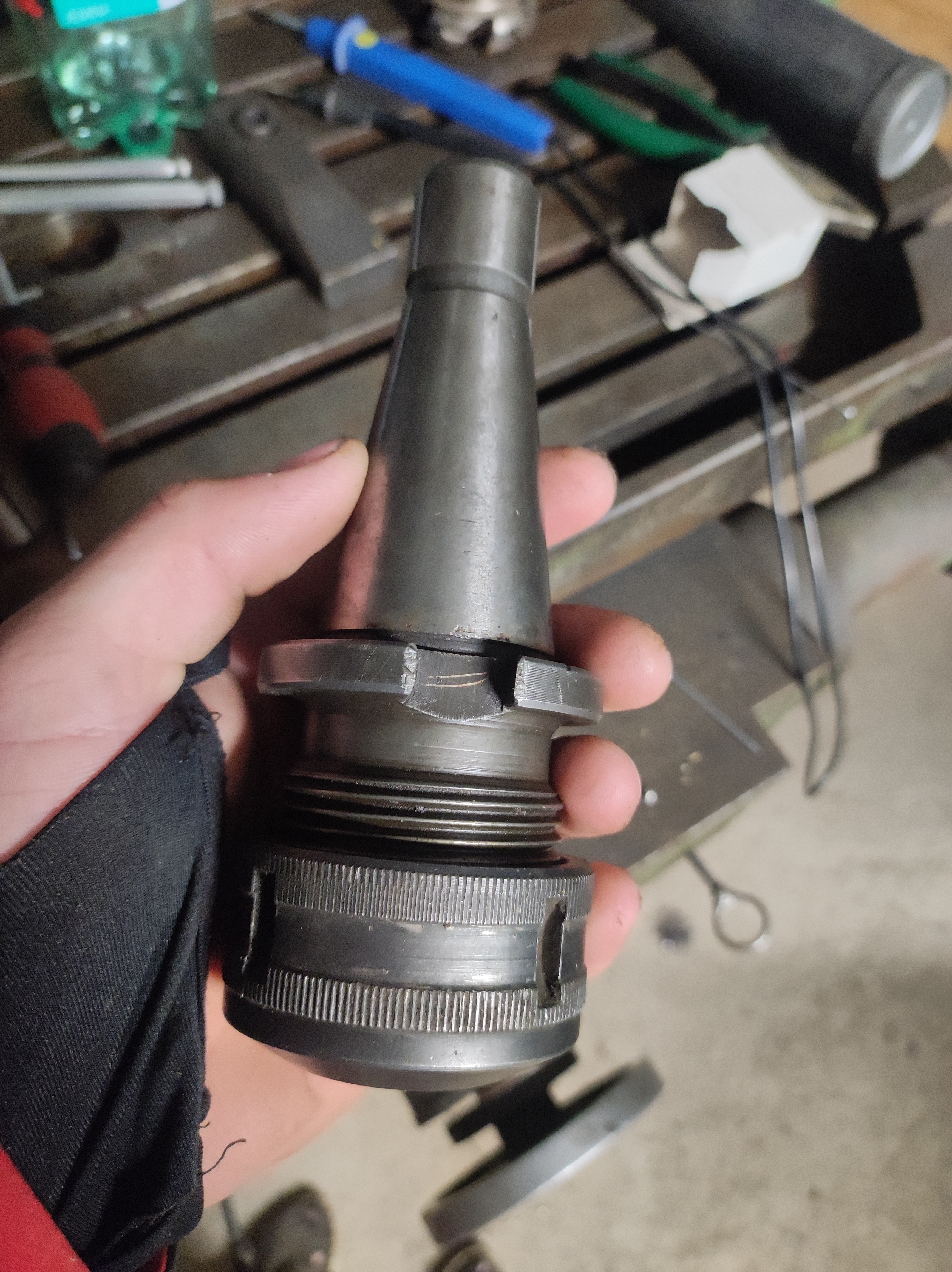

dostal se mi do ruky upínač na kleštiny s trnem ISO40 a myslel jsem že je na er25, ale je na nějaké jiné, čelo se otáčí... Je celkem pěkný, používaný, ale asi ne moc, nehodí se někomu? Označení je Mexin 10-351-40-25

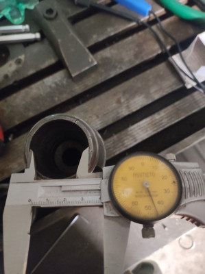

Mohu tě poprosit o oměření ? Největší průměr na dosedání kleštiny? Mám cca 39.5
Rozměry kleštiny největší průměr 38, zapich 4.8, nejmenší průměr cca 30, celkem délka 51.9
Poměříš to cca ? Když to bude sedět beru

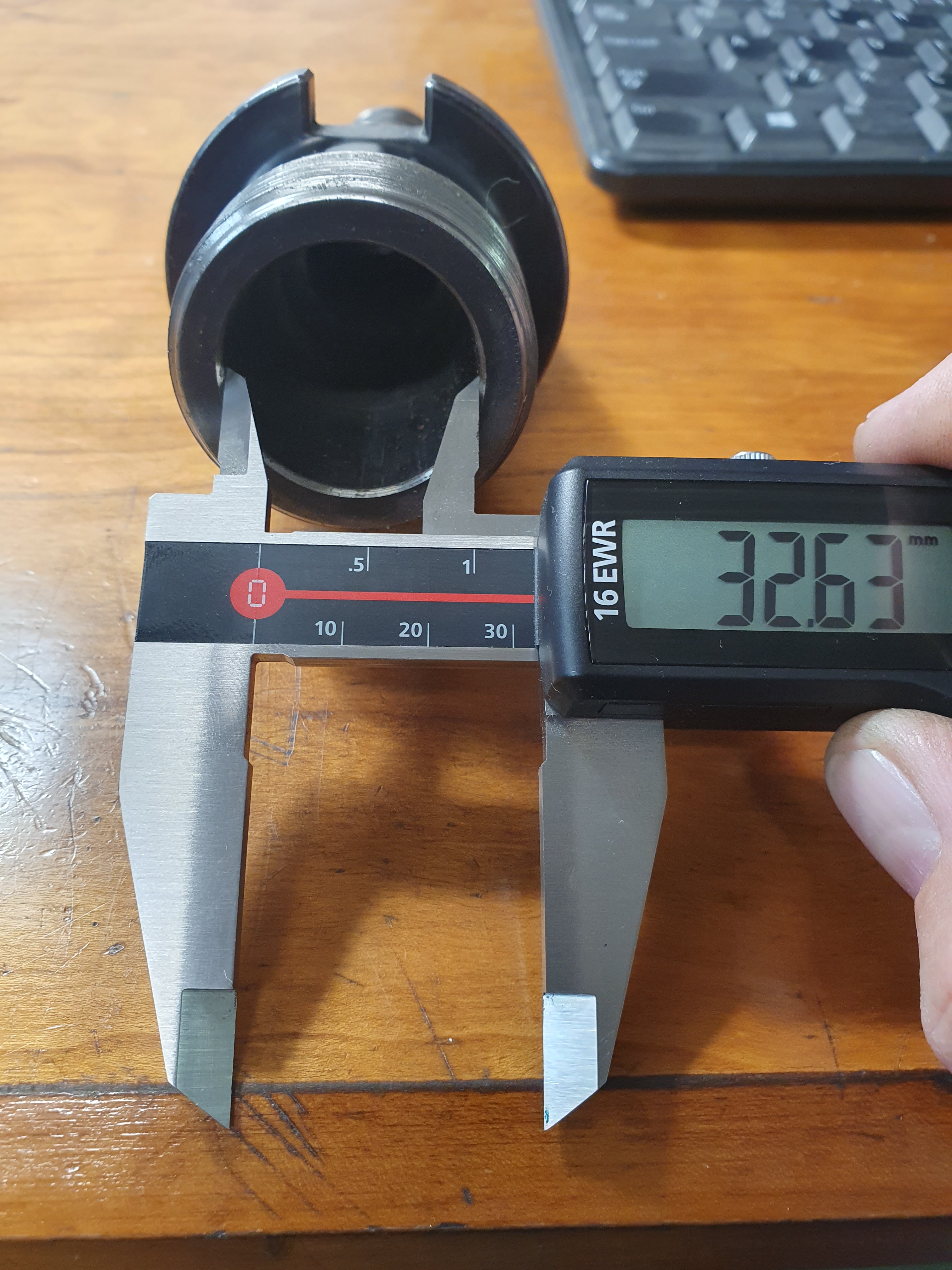

Ahoj tak moje zítra je taky popozítří, promiň
Rozměry jsou menší, máš to na fotkách

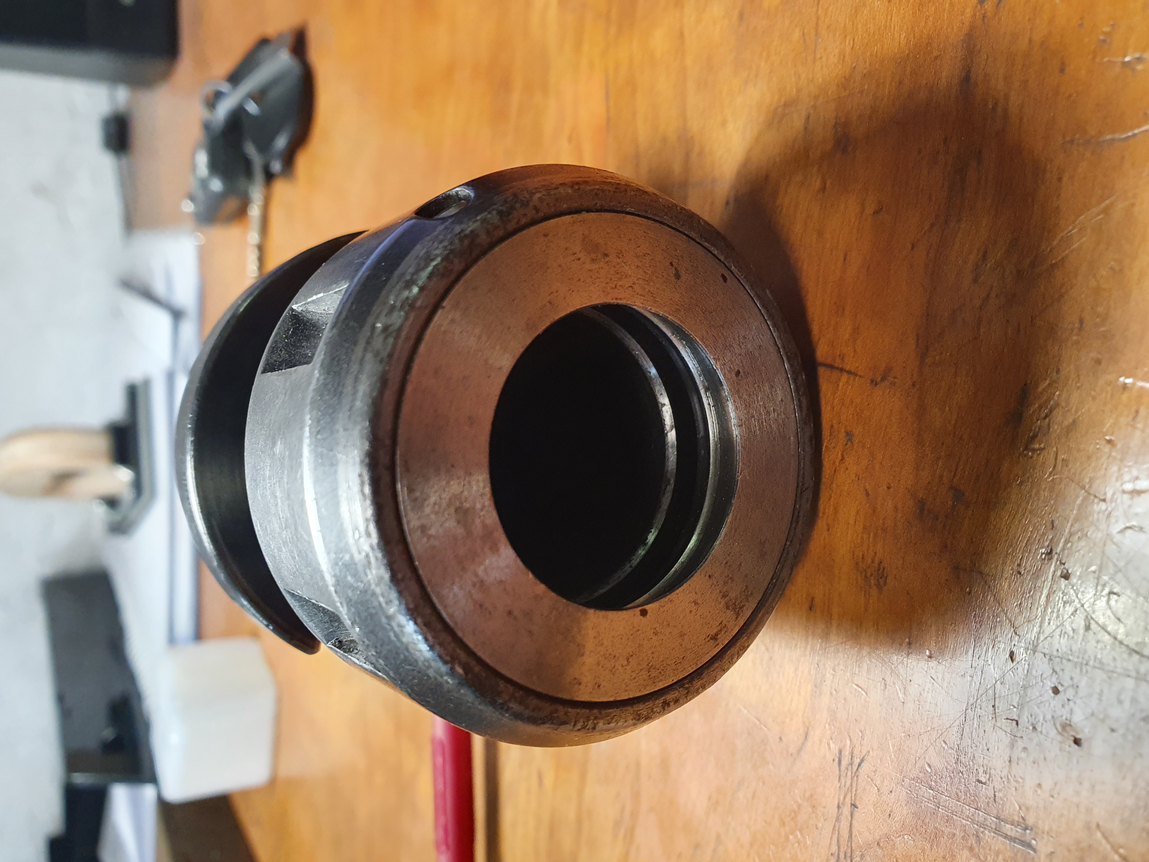

Díky za info, nemáš jednu na zkoušku? Ne že bych chtěl sadu, ale nějakou jednu třeba 10 bych uvítal a udělám z něj jednorozměrový upínač :D Ale žádné kuličky v něm nevidím, dávám detail vnitřku, výstupek kolem dokola, ne jako v erku. Díky

kleštin OZ25 mám sám málo a tak bohužel neprodávám. Ale dají se koupit i jednotlivě na skoro každém větším eshopu s vercaikem. Na zkoušku můžu pár kleštin vzít na sraz pokud tam budeš.
Kuličky jsou schované, dají se vysypat přes zalepeného červíka z boku matice, pak se dá vyndat ten otočný kuželový kroužek z matice

Ahoj
měl jsi pravdu, sedí jak prdel na hrnec! Je to opravdu na OZ25ky, teď jen přemýšlím jak Ti ji vrátím.
