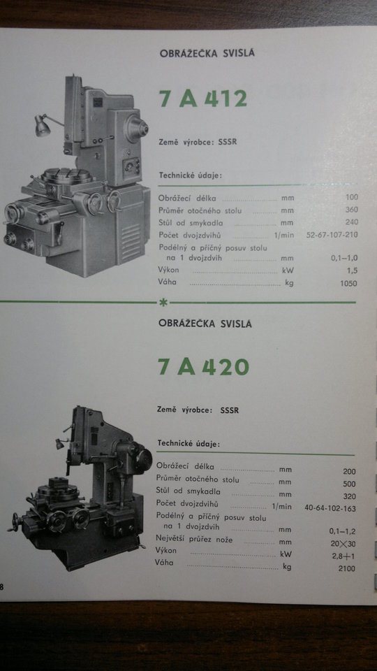

Zdravím. Robím si menší prehľad vo zvislých obrážačkach.
Hľadám menší stroj tak okolo 2 ton s čo najväčším zdvihom.
Stanko import 7a412 má cca 1tonu ale malý zdvih len 100 MM
Stanko import 7a420 má cca 2tony zdvih 200 MM
Tos hov25 Vaha skoro už 3 Tony zdvih 250 MM
Jedine čo som našiel v pomere váha - veľkosť - zdvih.
Existuje ešte nejaky stroj v podobných parametroch ?
Zatiaľ ma najviac zaujal Stanko import 7a420. Často sa asi nebudú objavovať na predaj.
Máte niekto skúsenosti s týmito strojmi ? Čo je ich pre a pro. Ďakujem.

Já prohánim českou HOV16 která ti tam chybí. Zdvih má analogicky 160, průměr stolu 320. Mezi stolem a smykadlem by to někdy chtělo víc místa, ale mám tam veliký sklíčidlo, tak s menším místo přibude. Jinak je to pohodovej, nenáročnej a nezáludnej stroj. Trochu olejnička, ale i s tím se dá bojovat. Mohla by mít líp udělaný zubový spojky na posuvy a šnek ve stole by mohl mít vymezování vůle. Smykadlo je klasika spojka/brzda. Půdorys 1250x950, výška 1790, váha 1050kg.
Ty rusáky osobně meznám, tak jenom co vidím z obrázků budou zabírat výrazně víc místa a nevšim jsem si, že by měli děličku na otočnej stůl, ta by mi hodně chyběla. Bez ní je ta svislá obrážečka polovičatá.

7. 11. 2021, 7:32
Jestli mají to dělení nějak spešl pořešený netuším, ale z fotek na netu nevidím nic co by naznačovalo, že ho mají.
Při googlení fotek mě zaujalo tohle
http://veltmanmachines.nl/en/vm/slottin ... ank-diana/

novic
Příspěvky: 1839
7. 11. 2021, 9:09
Fíha to je z akého katalógu ? Aké sú tam ešte popísané stroje ?
Ďakujem.

Zbýňa
Příspěvky: 2179
Registrován: 3. 9. 2010, 8:45
Bydliště: Čelákovice
8. 11. 2021, 7:01
Je to z katalogu OSAN. Taková brožurka hlavně s maďarskými a ruskými stroji.
