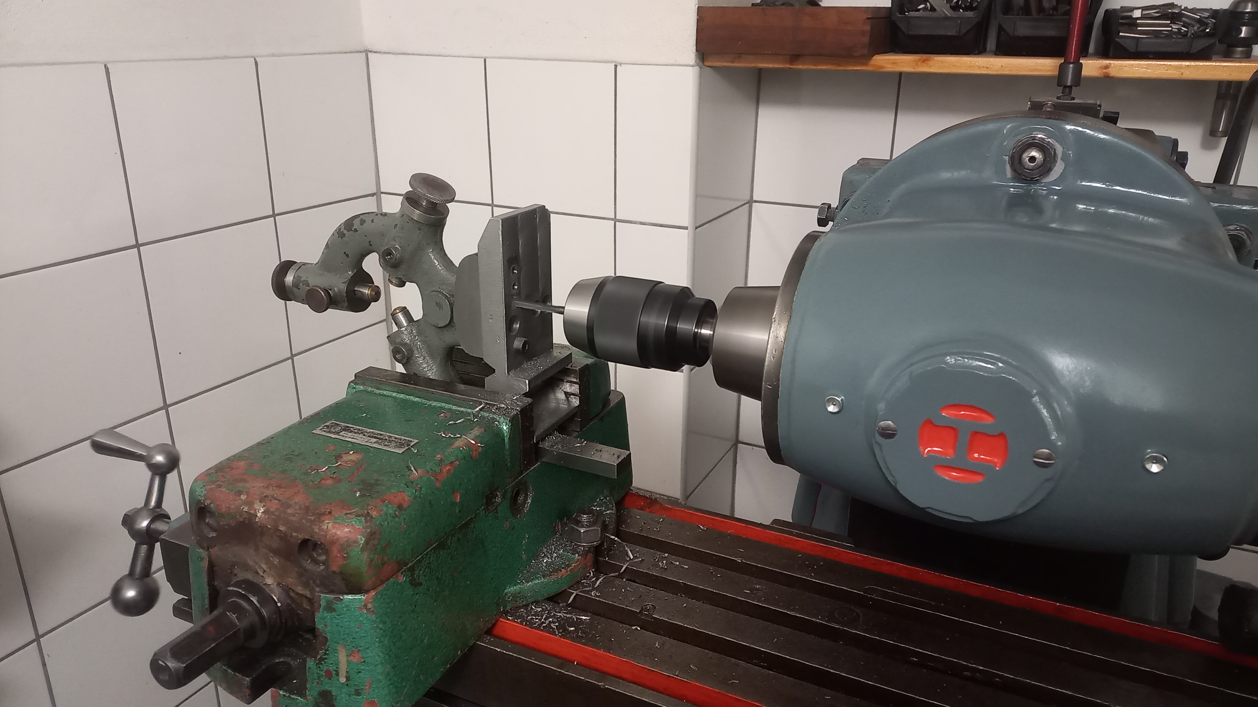

Aris píše: ↑4. 11. 2022, 1:49 Dal jsem si reparát z pevné lunety.) Vol.2
Obrázek
Neměl bys pár fotek, ze kterých by bylo zřejmější, co jsi v rámci toho reparátu udělal (třeba jednotlivé díly před finálním složením a lakem)? Zejména ta základna by mne zajímala. Sice jste to popsali, ale obrázek je obrázek :wink:
Ď, T.
Aris
Příspěvky: 859
Příspěvek 9. 11. 2022, 6:22
Moc jsem to nefotil, ale z těchto dvou snímků by to mohlo být jasnější.
Základnu jsem použil tu původní, jen jsem frézoval další zešikmení a celkově jsem na ni zapracoval tak, aby nepůsobila tak humpolácky. Hlavy spojovacích šroubů jsem nezapouštěl, ničemu tam nevadí.
Pak jsem si připravil samotnou lunetu. Musel jsem z ní odříznout část základny (zelené označení) a srovnal jsem na frezce dosedací část základny. Aretacni šrouby dotyků jsem přehodil na druhou stranu, takže původní nálitky (červené značení) se závitem jsem odbrousil a díry po nich zatmelil. Na druhé straně jsem vyvrtal nové otvory se závity na aretační šrouby.
Obě části jsem k sobě svrtal na frézce. Celkem to drží 3 šrouby m6 a dva kolíky průměr 6mm.
