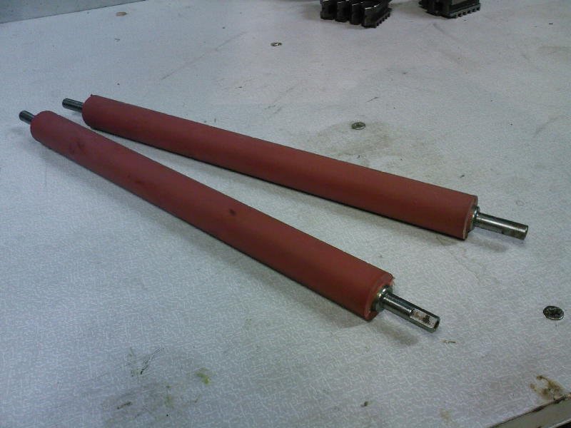

Myslím, že se mi válí v dílně, ale jsou to válce z laminovačky, což by asi vadit nemělo. Může to být asi tak průměr 20mm a tak 250mm na délku.

Jenom jedna poznámka. Jestli jsou to ty válce co mám doma, tak jsou vyrobené ze silikonu. Ten je sice teplotně stálý, bohužel, ale dost měkký a pevnost nemá žádnou, dá se odrýpnout a roztrhnout i nehtem. Nevím na co to konkrétně potřebuješ, proto tě upozorňuji předem. Válce to tiskáren jsou mnohem tvrdší a pevnější.
Nechci kazit potravinovi kšeft,
ale pokud by jsi potřeboval mám těch tiskárenských dostatečnou zásobu také za poštovné. Mám i nějaké válce do psacího stroje a ty jsou tak tvrdé že se dají soustružit na soustruhu.

je to na rotační osu do laseru pro gravírování na , láhve a hlavně na mosazné a hliníkové válce o průměru cca 10-20mm, Použiju 2 válce vedle sebe a na ně budu pokládat rotační věc, místo osy Y připojím rotační osu a je to. Výhoda je že není nutné nic měnit je to jako když budu gravírovat na plochou věc.
