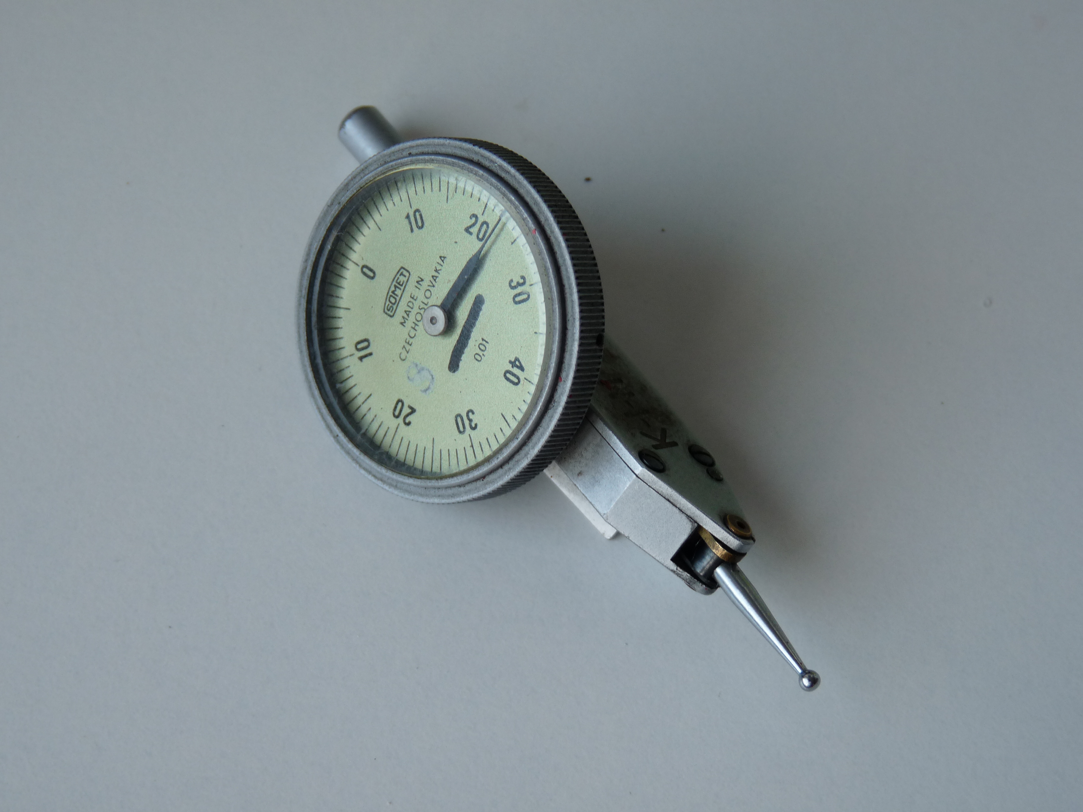

Příspěvky: 3891
13. 11. 2022, 8:15
Ahojte,
aby som nezakladal nové vlákno, zavesím to sem. Mám jeden pupitas Somet ako na obrázku, na ktorom meracia páčka prestala trením dostatočne držať v uložení a tak po nastavení polohy nedrží a prešmykuje. Máte niekto nápad ako to opraviť, alebo ho mám investovať do smetí?

Ahoj,neviem,či je to ešte aktuálne,ale nie je tam skrutka na nastavenie sily zovretia ako na fotke?
Sancho Panza
Příspěvky: 1475
10. 2. 2023, 6:46
MIREC 53 píše: ↑10. 2. 2023, 6:04 20230210_185106.jpgAhoj,neviem,či je to ešte aktuálne,ale nie je tam skrutka na nastavenie sily zovretia ako na fotke?
Jistě je - ten držák doteku (dotek je z držáku vyndavací - má závit) je rozříznutý a svěrná síla (tření) se nastavuje právě tím šroubkem.
No a přítlak doteku (hodnota síly - tj. to tření) se pak nastavuje nejjednoduššejí proti Correxu, nebo proti zdvihu závaží.
Obvyklá je 0.1 nebo 0.2N, neměla by být přes 0.3N

10. 2. 2023, 6:58
kenybz píše: ↑26. 10. 2022, 10:22 Někdy bývá poškozený i ten hřeben naštíplé zoubky a pod. Pak je problém to používat jako měřidlo. Jen je to pak použitelné jako ukazovátko házivosti.
Jde to buď-to porovnat se zaručeně přesným úchylkoměr a nebo postupně pomocí johansonek prověřit "každý zub hřebene" dejme tomu, že rozteč zubů hřebene je 0,2mm tak dáš nějako základní měrku a nad ni postupně přidáváš 0,05mm a musí to sedět. postupně se tak dá prověřit celý rozsah
Johansonkama změříš prd (respektive sice něco naměříš, ale hysterezi a celý rozsah jednoduše ne - a to oboje je důležitý).
Proto se taky ty hodinky kontrolují na jednoúčelovém nastavovacím (kontrolním)
přípravku, nebo si na to musíš udělat přípravek (z vestavné mikrometrické hlavice) sám.
Na tom pak to zkontroluješ asi tak 50x :) rychleji a včetně jistoty, že je v pořádku hystereze a není v xxxxxx hřeben (nějaký zub) a nebo periodická chyba (něco ohnutýho).

Existuje oficiální repair kit pro klasický hodinky - a tam se píše "chronometer oil" pro všechno, kromě otočného rantlu stupnice (pokud je kovový). Pro ten je doporučená Molykote 44M.
Ti, co se tím servisem indikátorů živí (a vím, že jsou fakt dobří) mažou Moebius Synthetic Oil 9010/2. Nic lepšího asi neseženeš. Čím to přesně mazali v Teplitz werke netuším, ale tiše bych předpokládal dederonský hodinový - protože za socialismu stejně nic jinýho nebylo.
Já bych to ale příliš nehrotil, protože 99% uživatelů to za celou životnost stejně vůbec ani nenamaže, a taky se jim to tak "nějak" hejbe :lol:
Takže já to tu a tam máznu Velocite 6 - (protože ho mám) prostě povolím aby vznikla kapilára, ostrou špejlí (párátkem) máznu, dotáhnu, tak nějak nastavím. Vyfič, konec akce.
Btw - ještě k té síle - napsal jsme to víc než nešťastně (sem to psal včera v takovém chvatu) - těch 30g (0.3N) je měřící síla (max. rozumná síla na doteku při měření u páčkovýho) - tj. NE ta na té kluzné "spojce" - ta logicky musí být větší - si nastavím co mi vyhovuje, ale obecně spíš co nejmíň aby se při prokluzu zbytečně netrápil ten mechanismus (je to na dorazu, celá síla pak jde do ložisek atd.)
