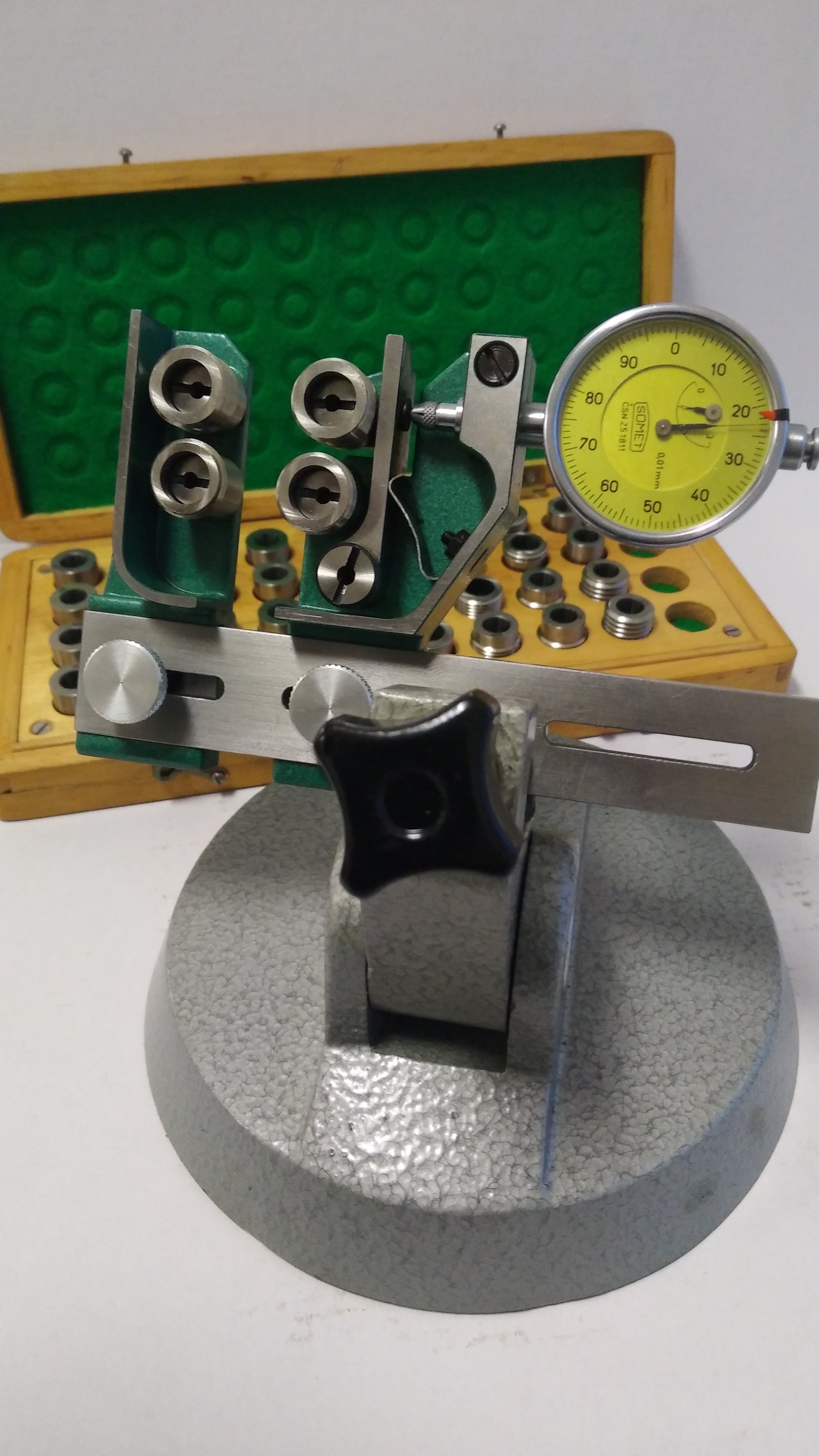

Tenhle je z výroby letadel - jako mnoho dalších věcí doma, před lety jsem ho koupil na bazoši.
Na závity se mi povedlo sehnat měřící stojan se dvěma rolnami. Jedná rolna pevná, o druhou se opírá úchylkoměr. Na boku jsou vysouvací dvířka a v nich ty výměnný rolny podle stoupání.

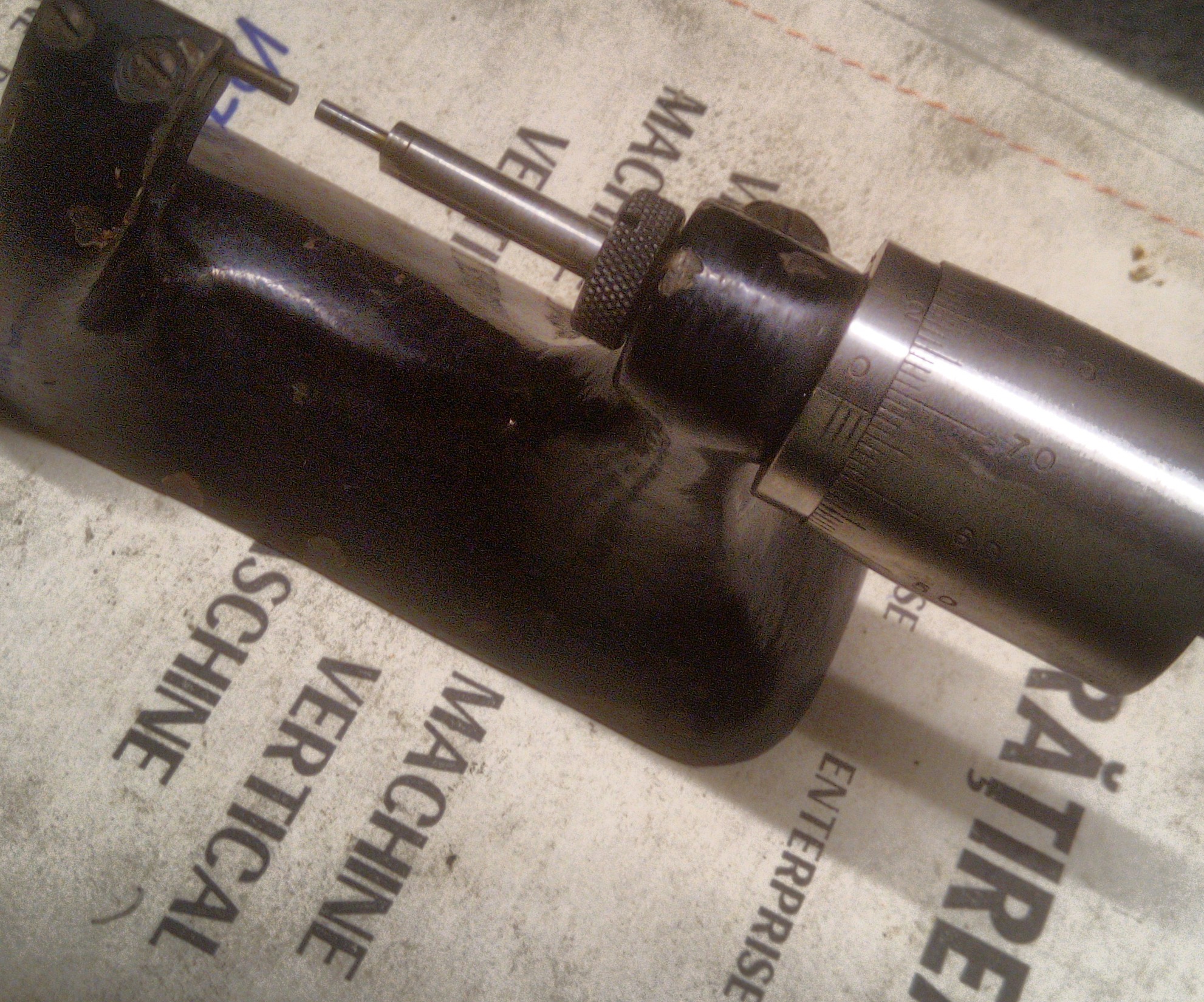

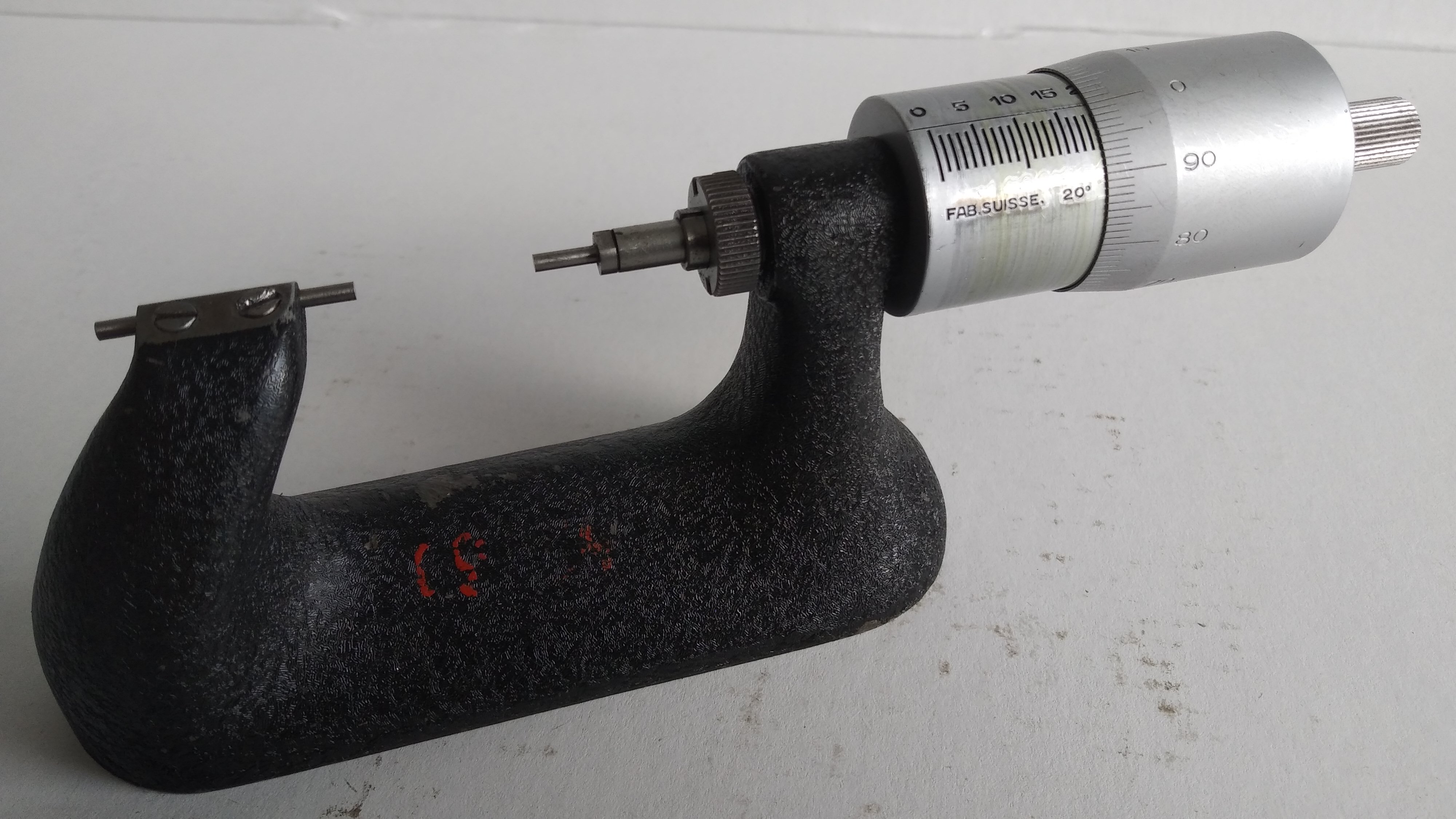

Tavannes 25 - 50 - opět verze s statickým vřetenem (vřeteno se netočí jako u běžného mikrometru), vyměnitelné dotyky, takže lze měřit v drážce - už od tlouštky dotyku - tj. cca 0.2mm)
Na fotce kulatý dotyky pr. 2.
Kladkový hodinkový měřidlo na tolerační kontrolu závitů v serií (existovaly 4 typy, vyfotit můžu klidně všechy :) ).
Polotovar přesného závitníku M1 v tisícinovém Tesa Micromaster
Jinak všechno to jsou měřidla který se normálně používají v výrobě a jsou v stavu, kdy měří jak mají - tj. žádný muzeální kusy.
