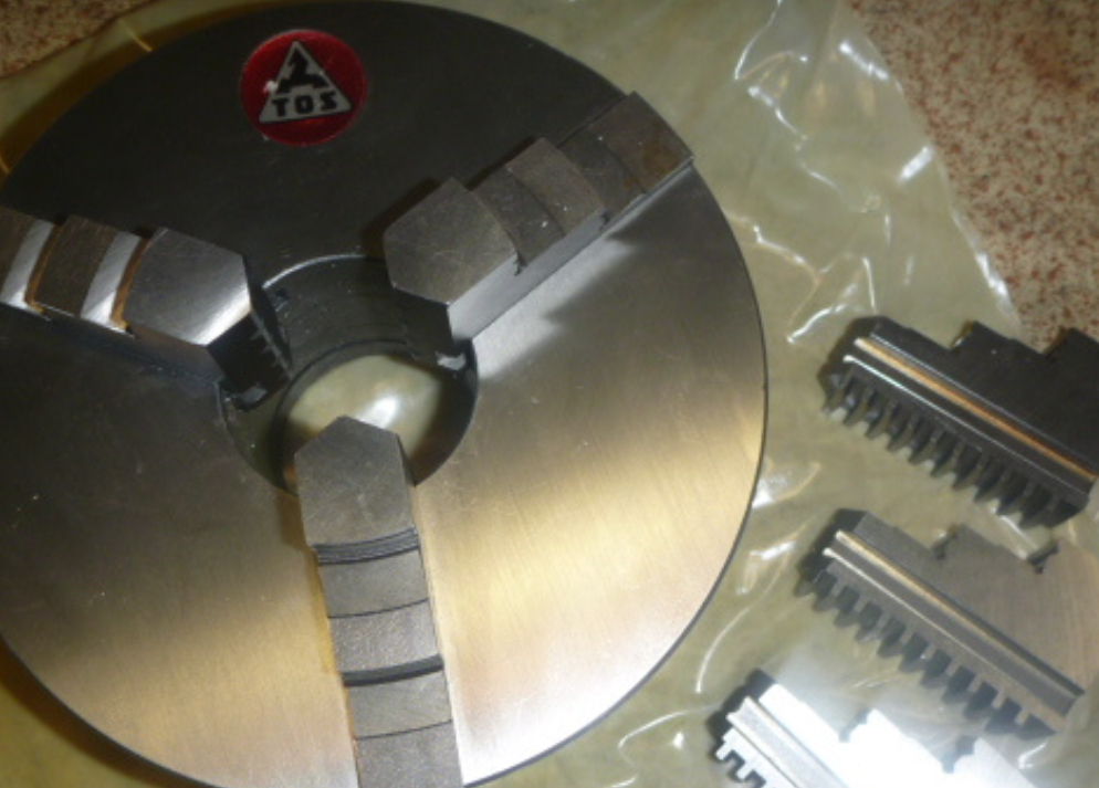

Ahoj, mám dotaz-akú presnosť označuje červený štítok na univerzálke TOS-staršej výroby? Neviem sa dopátrať... Ďakujem

Nevie niekto? Vraj to bolo na brúsky-teda by malo byť presnejšie...

Jasně, dej si ji tam. My ostatní si ji budeme dávat třeba místo svěráku pod vrtačku. Je to házivost mimo toleranci:-).

Nehovorím, že si ju idem niekam dať-ani ju nemám-len som sa pýtal, pretože na červené značenie som ešte nenarazil
