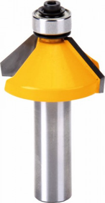

Používám v horní frézce tuhle frézu. Na ocel to není, ale na slitiny hliníku je to použitelný. Povrch to dělá tedy na pikaču, ale dá se snadno srovnat pilníkem nebo brouskem.

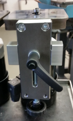

Mám, no říkal jsem si na plast to stačí, srážečku teda pevnou od Promy, to na fotce.
Proboha nikdy si to nikdo nekupujte, já to koupil na jednu zakázku, dodo ji aby to bylo jakkž takž, byl den práce, včetně přebroušení toho véčka. Origo tam byl povrch jak šmirgl, obrobek vůbec nešel protáhnout. No a ta fréza, to je kapitola sama pro sebe, plátkový nesmysl, co šmajdal a nešel vůbec seřídit. Tak tohle fakt ne :!:

bobik píše: 28. 11. 2022, 3:33 Používám v horní frézce tuhle frézu. Na ocel to není, ale na slitiny hliníku je to použitelný. Povrch to dělá tedy na pikaču, ale dá se snadno srovnat pilníkem nebo brouskem.
Dělal jsem kdysi několik "spodních" frézek s podobným nástrojem, ale má výměnné plátky.
Buďto jsou na samostatném stojanu, nebo na ramenu na stroji. Je to Atas 500W a na hliník používáme 12000 ot. Funguje to dobře.

Kravál dělá větší ta vlastní frička. Na té srážečce máme tedy jinou tu frézu s jiným typem plátků. Jinak to máme spíše na hliníkové trubky. Někdy jsou z hutí nařezané jako by se ta pila točila naopak. Pak to nejde do kleštin. Takže máme aku fričku a tou se to ohraní. Pomůcka je to dobrá.
