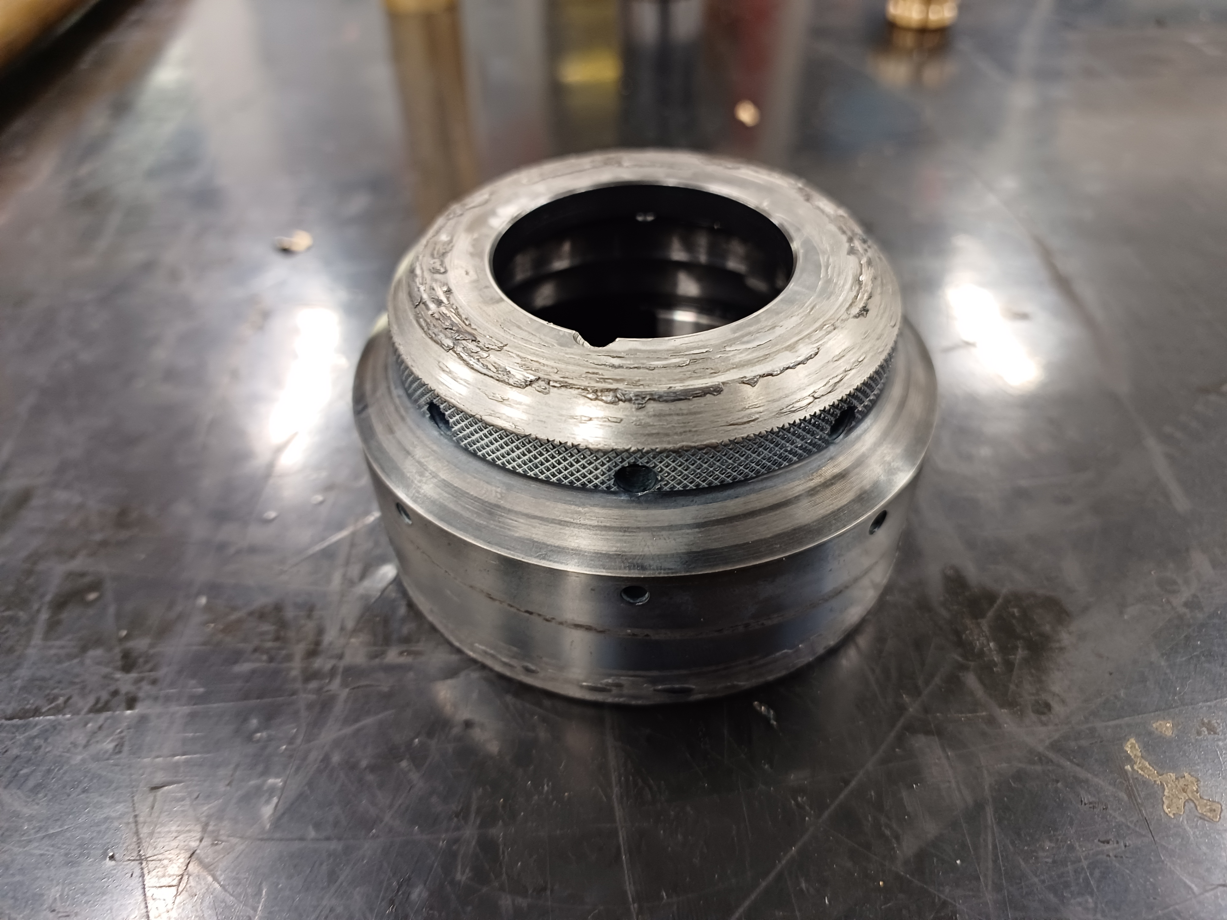

Pánové s magnetkama... neměli by jste čas udělat čelíčko?
Natrhl se řemen až se z toho nůž pohádal se vřetenem :roll:
Ideálně Praha - Roudnice n.L. někde v této lokalitě.

No ja ti to klidne líznu, ale podle fotky to jenom na magnetku nevypadá a pul milimetru budu brousit týden :mrgreen: Chtelo by si to nejdriv trosku srovnat a pak brousit

Roudnice, hmm? To vypadá jako práce pro mě😄. videl bych to spíš na nástrojovou nebo hrotovou brusku
z čeho to je a jak je to velké?

81 průměr 45 na výšku. Nejvyšší návarek co na tom čele je je 0,4mm.
Potřebuju to jen srovnat na původní výšku.
Z čeho to je ti neřeknu, ale bláto to nebude je to Rohm :D

Jako v teorii bych to mohl sjet i nožem ono to vysloveně broušené být nemusí, ale nechtěl jsem to prasit :lol:
