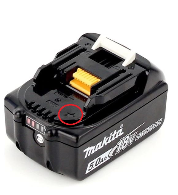

K tým baterkám od Makity. Tie najstaršie majú asi 14 rokov. Vtedy 18V bola relatívne novinka a kúpil som to v UK. Používal som to sporaicky. Po asi 6-tom nabíjaní mi to nabíjačka odmietla obidve nabiť. Časom som zistil že keď baterku nabíjačka odmietne 3x tak ju "zazdí" naveky.
Poslať nazad nehrozilo, tak som baterku otvoril. Presne ako tu niekto písal, jeden článok bol vybitý od tej elektroniky. Keďže mám zdroj konštantného prúdu aj napätia, dobil som ten jeden článok na úroveň ostatných. Originál nabíjačka ju stále nechcela, tak som použil spomínaný zdroj a nabil baterku cez svorky 20,5V 0,3A. Týmto nízkym prúdom došlo k samobalancovaniu, pretože články pri nabíjaní vykazovali medzi sebou len malé odchýlky Napätia. Akupack začal fungovať. A stále funguje, hoci kapacita je už mimo seriózneho dlhšieho použitia.
Potom prišli na trh novšie baterky. Tie majú tzv. hviezdičku a znamenalo to novú elektroniku s balancérom na každý článok a nejakým ochranným spínacím prvkom výstupného prúdu. Proste pri prehriatí či preťažení baterku vo vnútri odpojí. Ak je táto baterka zazdená, tak treba vo vnútri premostiť ten spomínaný prvok ale originál nabíjačka ju už nenabije.
Tieto nové baterky nabíjam mojím vlastným už spomínaným spôsobom. Doba nabíjania mi nevadí a zdá sa že je to šetrné k samotným článkom.
Inak Makita má novú ručnú frézku RTO702c, tá ma ochranu proti výpadku prúdu. Takže nieje vhodná na CNC ktoré spína vreteno cez relé v zásuvke. RTO700c mám a je skvelá.
