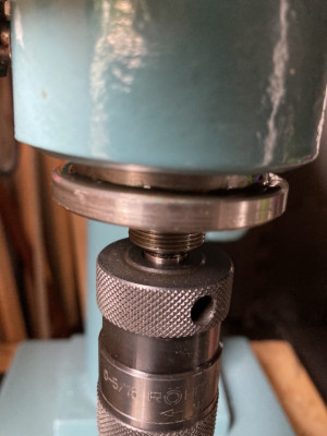

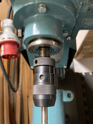

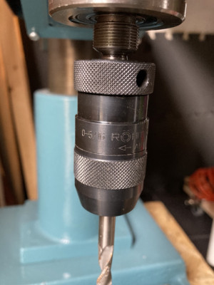

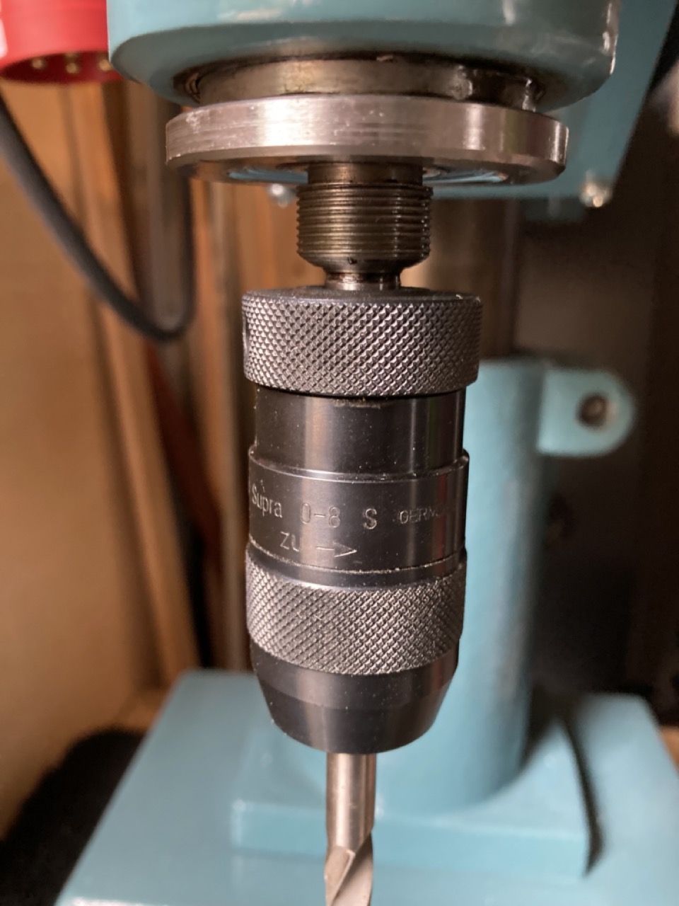

Zdravim,
podarilo sa mi dostat k tejto vrtacke po repase. Chalpik od ktoreho som ju kupoval ju nepouzival a nema kontakt na toho co ju repasoval. Je tam sklucovadlo ROHM Supra S 0-5/16. Potreboval by som od niekoho radu ako by asi mohlo byt na tejto vrtacke upnute sklucovadlo.
Dakujem.

Bude tam klasický kužel B16 pro vrtačková sklíčidla. Pokud chceš sklíčidlo sundat, tak zde na fóru se to řešilo vícekrát. Pohledej a nějakou metodu vyzkoušej. :)

Na tom závitu nad sklicidlem chybí matice kterou se to sklíčidlo da sundat bez rázů, vzít jinou rozvinout, nasadit obě půlky, svařit, sundat sklíčidlo, matku zahodit, dát novou, jiné sklíčidlo.....

B kužel tam bude určitě
jen bych si vzhledem k velikosti hlavičky tipnul že bude menší než B16
B 10?
na stažení tam bude ten závit
tj. udělat půlenou matice, stáhnout ji dvěma šrouby, opřít o čelo těla hlavičky
to bude nejčistější metoda
asi tam ta matice měla být před naražením hlavičky
jestli je cílem stažení téhle hlavičky montáž větší, tak si stejně moc nepomůžeš
ta vrtajda je stavěná na malý vrtáky, tj. bude mít dost vysoký otáčky
větší hlavička s takhle malým kuželem stejně asi nebude k mání

Ještě se podívej, jestli tam ten dobrák, co to měl před tebou, nepřidal šroub, kterým pojistil sklíčidlo zevnitř (jako třeba já kdysi :D ). To se pak blbě sundavá, když ten, komu jsem tu vrtačku prodal, zapomene, že jsem mu to říkal. Viď Luboši !? :D

Je to nejak divne poskladané. Pod tým ložiskom by mal byť krycí krúžok a matica, a ten závit býva čiastočne zapustený v pinole.
Ak je to V6-ka, bude tam závit B10 a väčšie skľučovadlo asi nezoženieš.
Existijú redukcie B10/B12 a B12/B16...mávajú to ryžojedi.
Alebo nové vreteno.
Inak pozri aj motor, V6ky majú 2-pól (2800ot), všetky ostatmé mávajú 1400ot.

Na zavite chybajucej matice som nameral 17,5 mm. Skusal som googlit matice ale zatial bezvysledne. Neviete mi prosim poradit kde by som mohol zohnat chybajucu maticu na pinolu?
Ohladne motora, ako uz niekto spomenul je tam 2800 ot. Tak rozmyslam, ze by som casom zohnal freq. menic a rychlost by sa dala nastavit.
S tym sklucovadlom ma to ale mrzi, nove vreteno sa mi zhanat nechce. Ta redukcia znie ako najschodnejsia cesta len na kolko to bude presne :-D
