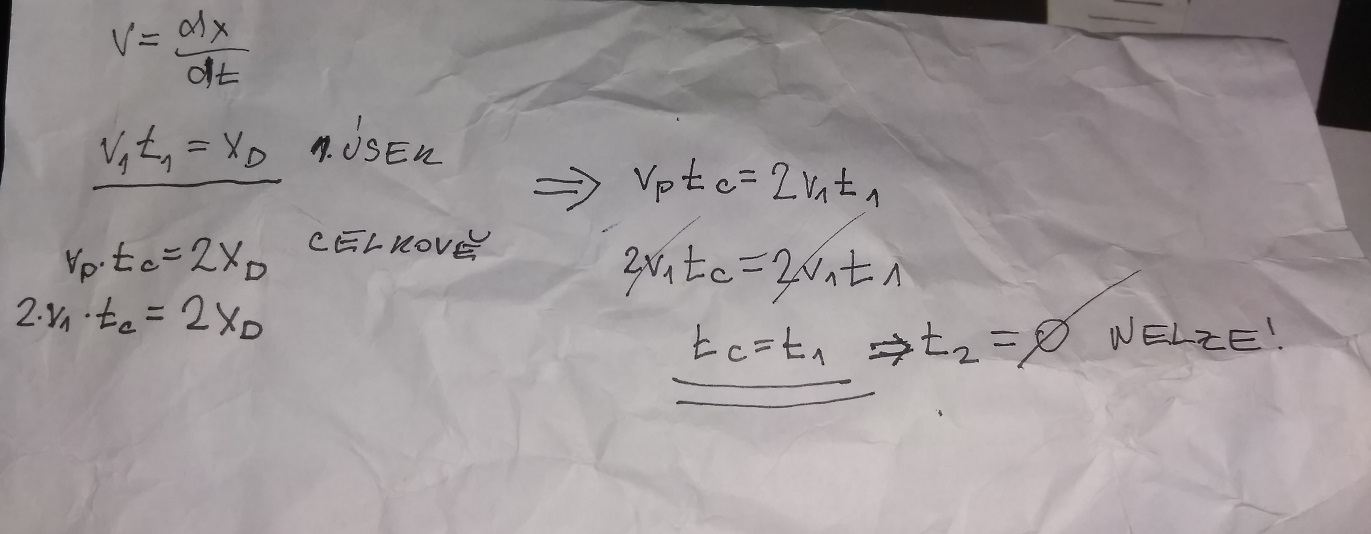

jedna snadná úloha :-)
stadion, běžecký ovál a běžec.
první kolo běží hodně pomalu, označme si to rychlostí V1
Jak rychle musí uběhnout druhé kolo, aby průměrná rychlost za obě kola dohromady byla dvojnásobná, tedy V2 = dvakrát V1 ?
jako vždy - nepište hned výsledek, nechte prostor i ostatním :-)

chb píše: 2. 12. 2022, 12:10 stadion, běžecký ovál a běžec.
jdeme na to
řekněme že první kolo uběhne za 10 minut, pokud tempo udrží, uběhne dvě kola za 20 minut
Pokud má být průměrná rychlost dvojnásobná, pak by obě kola musel uběhnout za 10 minut -
no jo, ale 10 minut už trvalo první kolo a tedy na druhé kolo má ... 0 minut, ani rychlost světla mu už nepomůže.
(správně vypočítal Thomeeque a napsal Dawe :-) )

Dawe
Příspěvky: 2981
5. 12. 2022, 3:13
chb> myslim ze na to prisli vsichni co sem napsali, ne? :)
Ja ten chytak znam dlouho, ale v ramci procvicovani jsem si naskrabal i formalni reseni.
