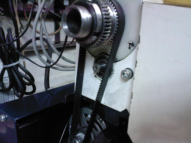

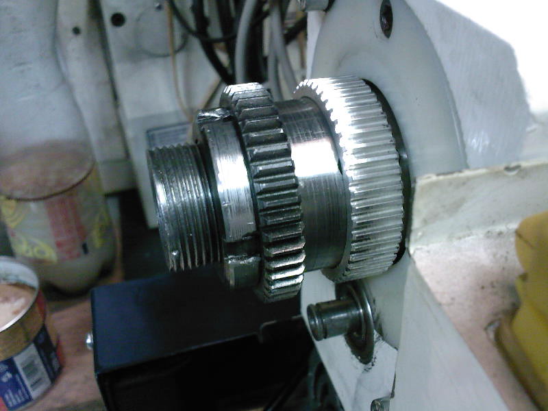

Tak Zdenku, jak jsme spolu u tebe spekulovaly o přímém náhonu vřetene a dle našich společných výpočtů jsme se krapet sekly. :lol:
Propočítaly jsme poměr předlohy a vřetene na 1:1 a tak jsem to taky realizoval. Narval jsem tam řemenici o velikosti co tam jenom šla, abychom zachovaly na posuv pro závity a vyskytl se alespoň pro mě velkej zádrhel. Počítaly jsme to při 2.rychlosti, tedy té rychlejší ale sílou slabší. :wink:
Ale co si vzpomínám, tobě se tyto točky hodí né? :lol:
Jinak by tam šlo v pohodě dát tu hliníkovou desku s koly na převod pro záv.tyč, aniž by jsme musely něco zabrušovat, či dokonce odřezávat, zkrátka řemen by vůbec nepřekážel.
Jirka....

Tak pro zachování I.stupně rychlosti by byla zapotřebí řemenice 3M, zhruba 120 zubů, ale na netu jsem zatím takovou nenašel. :cry:
