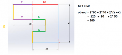

to bylo snadné :-)
je to zajímavá úloha tím, že na první pohled je málo informací ...
kolmé čáry jsou 60 + 60 - bez ohledu kolikrát jsou kouskovány
a vodorovné - shora
X = ten neokotovaný kousek
(40 + x) + 50 + (50 - x) + 40 = no a protože máme +x a -x = tak je nám vlastně jedno, jak je tento kousek dlouhý
a) 40 + 50 + 50 +40 + 60 + 60 = 300 jak jste správně určili
b) plocha samozřejmě spočítat nejde, na to je kot přeci jen málo. To bylo jen malé škádlení :-)

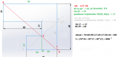

Pripojim zpravu s obrazky co jsem posilal v sz:
Obvod je myslim jasny.
S predpokladem existence zobrazeni A do stredoveho bodu A' deliciho segment '40' na poloviny (zrovna je to tak nakresleno) se da nakonec dovodit i obsah. Ale to myslim nebyl zamer, ze?

chb píše: 6. 12. 2022, 2:37 je to zajímavá úloha tím, že na první pohled je málo informací ...
Pro mne je zajímavé vidět, jak každý uvažujeme jinak. Zkus porovnat svůj obrázek s obrázkem o Daweho (v označení, co je x). Já, když jsem si to kreslil, tak jsem to označil přesně jako Dawe, ty to máš jinak. Samosebou dojdeme k témuž, ale ty naše mozky evidentně pracují jiným způsobem. Velmi zajímavé.

miv> ja v tom treba nevidim zasadni rozdil :)
Jde treba jen o to, jestli si obvod zacnes prochazet po smeru nebo proti smeru hodinovych rucicek. Nekdo zacne, tak jako my dva, od prave strany '60' a pujde po smeru, dojde k prvni nezname, ze zvyku oznaci X a pak ji vztahne k nasledujicimu rozmeru '50'. A protoze to dava smysl, doplnek do 50 si oznaci Y.
Jiny clovek zacne stejne, ale v protismeru. Pak si oznaci jako X ten doplnek vlevo nahore a logicky algebraicky vztahne k rozmeru '40'. Pak dojde k '50' a uz vidi to svoje X. Nepotrebuje si symbolizovat Y.
Neprekvapila by me treba korelace s lateralitou. Kdybych si mel tipnout, tak reknu ze ty jsi pravak jako ja a chb mozna levak. :D
