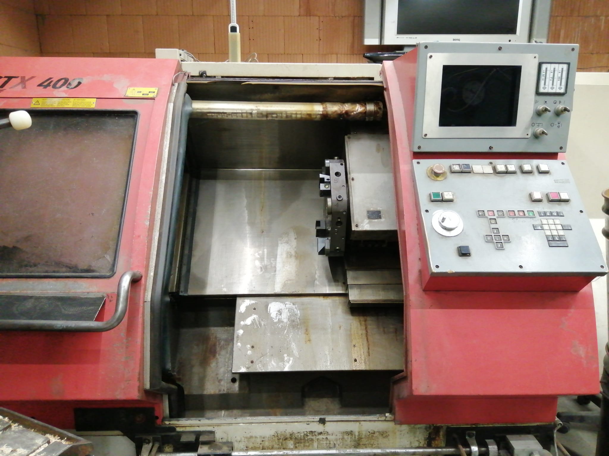

Zdravím,
stal jsem se majitelem tohoto "veterána" z roku 1991. Má to systém EPL2. Stroj byl za 50k s nefunkčním systémem. Mám i nachystaný ADTECH na případný retrofit , ale po opravě zdroje v systému se stroj probral k životu a tak bych mu dal ještě šanci...
(chyba byla ve zpětné vazbě zdroje, takže místo 5V (35A) dával přes 9V. Naštěstí to zachránily vyschlé kondíky, které to zkratovali a ochránily systém před vyšším napětím:-))
Stálo to dlouho odpojené, takže parametry jsou pryč. Mám k tomu celou krabici manuálů (v němčině) ale o postupu nahrávání parametrů jsem zatím nic nenašel....
Nevíte někdo, kdo tyto staré systémy umí nahodit? Dělá tomu ještě někdo servis?
Přes úvodní obrazovku mě to nepustí...
Díky
Hans

Pozri aj samotné karty, či tam neni oxidácia, nieco cierne zhoreté a pod. Konektory aby mali všetky piny nepoškodené. Aj založnú bateriu by chcelo vymeniť už. To sa dá jednoducho vybratím ale stratia sa parametre, alebo pripojením externeho napatia, ktoré podrží parametre v pamati a vymení sa bateria. Tak tom to videl v nejakom manuali eltropilot.Tebe to je asi uz jedno, ked sú parametre stratené.

Teď jsem to všechno prošel, baterku jsem dal druhou, ta původní bylo KO. Ostatní karty jsou v pořádku, dělá to jen ta hlavní s procesorem. Ale dělá to bohužel pořád... Našel jsem někoho, kdo rozebíral EPL2 systém na díly, tak uvidím, zda mu něco zbylo, vyzkoušel bych tu jeho kartu pokud bude stejná. V manuálu jsem se nedočetl zatím nic moc o tomto problému.
Desku jsem prošel, proměřil co se dalo, vypadá v pořádku, nic proraženého či tak. To by jinak ani ten systém nenaběhl...

Zdravím, no nějaký čas jsem to řešil s pánem ze Slovenska, bohužel karty na vyzkoušení nikde nebyly. Tak už jsem vymontoval serva a předělávám příruby na servomotory Fanuc. Půjde tam druhý systém, a i servomotory. Vřeteno zůstane původní analogové. Bohužel se mi nepodařilo sehnat mesa karty abych to mohl předělat na Linux a použít původní analogové pohony. Takže to bude běhat pod Fanucem. Je to starší systém, ale má již digitální serva. Původně to byl systém na frézku, ale už je překopaný na soustruh. Zůstane mi jeden měnič a servomotor jako náhradní... No hlavně že to pojede. teda doufám... :-)

Bude to jistější na provoz a hlavně se dají sehnat náhradní díly... Programování je sice na soustruhu celkově jednoduché, ale já používám na vše programy. Na Heidenhainu 415F co mám jsem neprogramoval snad ani jednou. PC mám vedle stroje v garáži a jakákoli úprava je pro mne mnohem rychlejší na PC, než v H 415. I když ten pán ze Slovenska tyto stroje se systémem EPL2 provozuje již velmi dlouho a nedá na ně dopustit. Opravy tohoto systému řeší v Německu s jedním postarším servisákem . Asi poslední servisák tohoto systému na světě. Každopádně jakmile se objeví nějaká MESA karta na analog, musím si ji vzít do zásoby na testování... Heidenhain taky nemusí vydržet věčně a nerad bych měnil všechna 4 serva...
