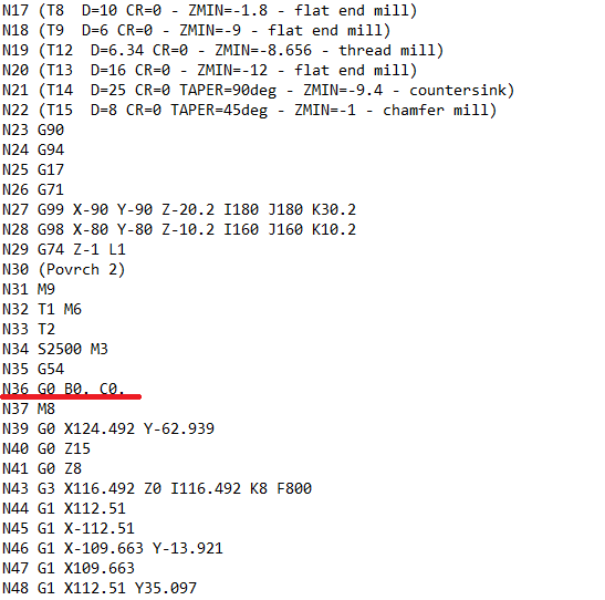

Ahoj.
Vie niekto upraviť postprocessor pre DMU 50V r.v. 1999 so systémom HH Millplus IT tak aby nehádzalo jeden riadok "G0 B0. C0."? Postprocessor je z 5 osky ale mám trojosku a v každom programe pri každom nástroji musím vždy vymazať tento riadok, lebo to hodí chybu.
Ďakujem

No a v jakým Camu ho používás ten post?
Kdyžtak mi ho postni podívám se nato.

Ahoj.
Je to pre Fusion 360, ale už som včera našiel ten nepotrebný riadok a rovno som upravil aj závitovací cyklus, ktorý robil problémy.
Dik za ochotu :wink:
