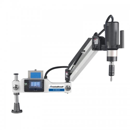

Mardako
Příspěvky: 152
Registrován: 14. 5. 2017, 2:04
18. 12. 2022, 1:11
Taky se přidám
V pátek jsem v práci instaloval
závitořez Metallkraft do 16 závitu
Stalo to 33 000
Na veletrhu to slibovali za 27 000
Nastavit se na něm dá všechno
I moment,
hloubka díry,
Ciklovaní.
Křivka zatížení atd
Za ty peníze bych to asi nestavěl
Je to celkem masivní i když je to Čina.
