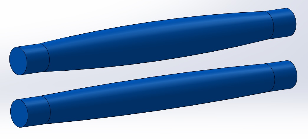

Potřebuji vyrobit dva takovéto díly
ve výkresu jsou dvě koty pro radius, potřebuji tedy dva různé kusy.
Důležité je opravdu hladký povrch proto bych raději aby to bylo celé broušené. Konce jsou na ložiska.

Trošku ty kóty ( R ) nedávají smysl není jednoznačné, ... stejně to bude tvořit CNC soustruh, pošli model ve stepu.
Když se na to dívám horním půdorysem může to být zafrézovaná hrana o neznámé hloubce nevím jak to má vypadat.

Je to hrozně jednoduché
je to v podstatě válec který má na sobě část kružnice kde vystupuje uprostřed v jednom případě o jeden a v druhém případě o dva mm
model udělám

Ok, pošli mrknu na to, bruska není problém, soustruh musím vidět model.
Materiál ? C45 ?

Materiál v pohodě je to jen kladka na napínání uhlíkového rovingu , jde hlavně o to aby to bylo hladké jinak to bude trhat vlakna. Model pošlu , nestíhám 😀

20. 12. 2022, 1:27
Obrázek
lubos
Příspěvky: 5060
Registrován: 2. 5. 2007, 3:47
20. 12. 2022, 1:32
jo jo tak by to mělo vypadat

Jestli ti stačí Ra 0,2-0,4 od soustruhu tak to zvládnu. Jediný, že nejhorší materiál který mám je automatová nerez.
