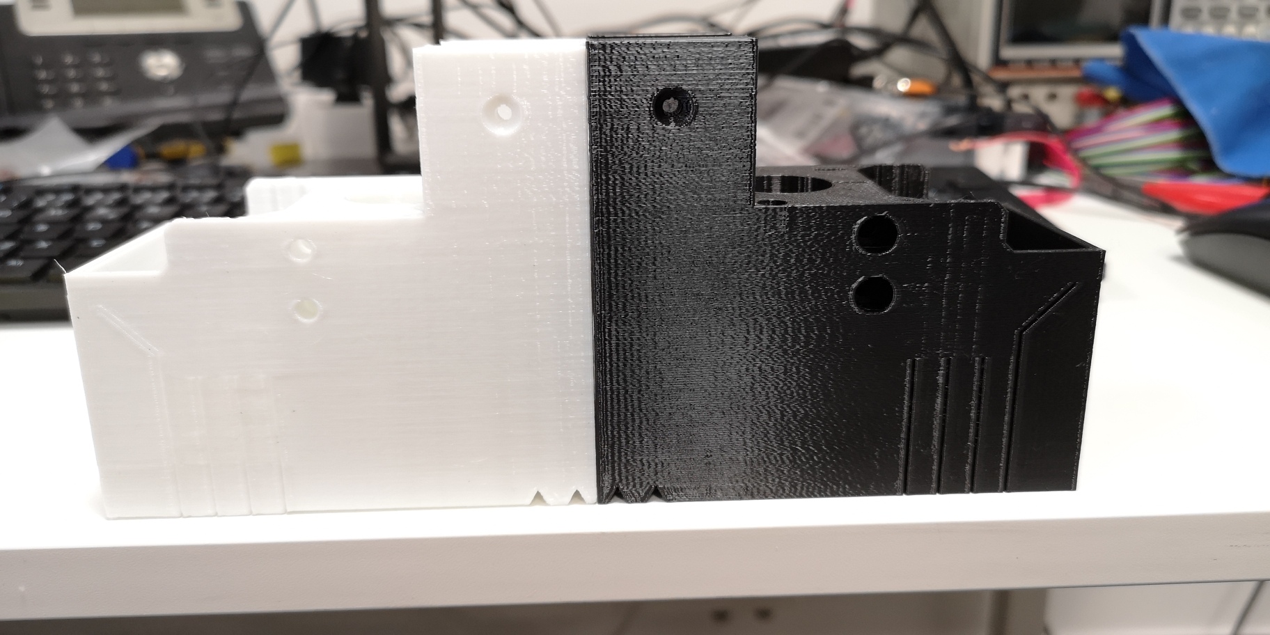

Tak jsem se dostal k těm obrázkům z testů.
Vlevo je PC a vpravo NYLON plněný aramidem, obojí na MK3
PC moc nedává, NYLON je krásný od cca 6mm výšky

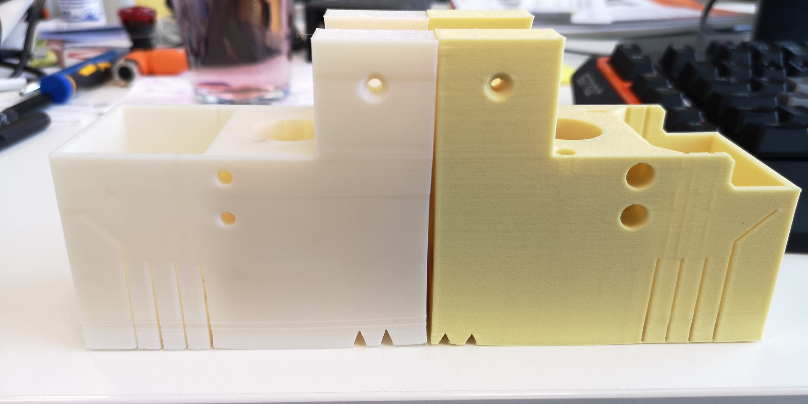

Zde tisk na F420
Materiál vlevo LEXAN vpravo PC, rozměry sedí dokonale, ani na rožku není patrný náznak zvedání i když povrch vizuálně není top.

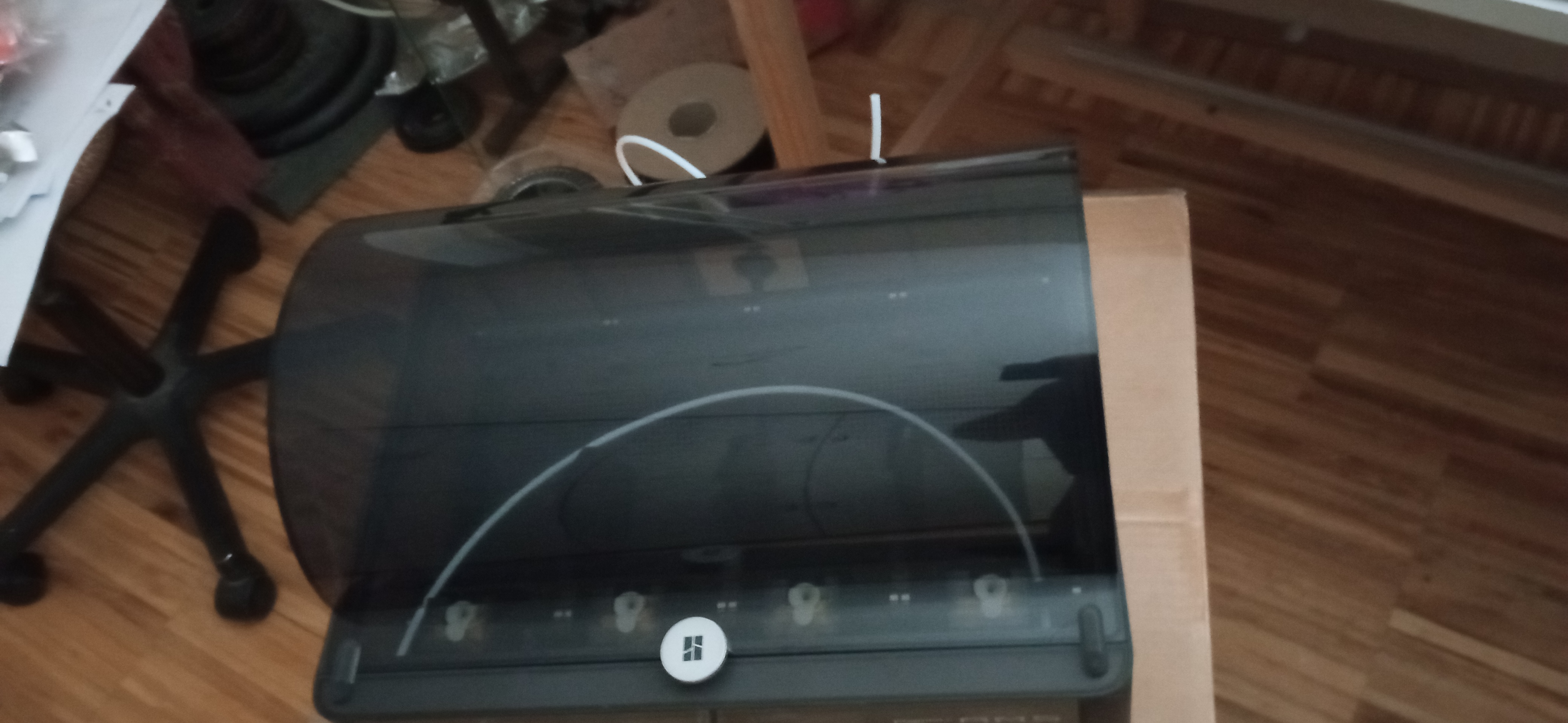

Děkuji. První dojmy z rozbalování jsou velmi pozitivní. Všechno pečlivě zabalené, polystyrenové vložky proti posunutí a otřesům, pohyblivé díly zajištěné šrouby do přepravních plastíků. Prostě klasická evropská technická klasika. Až na to, že je na tom made in china.
Uvidíme, jak to bude dál.

No a proto je v porizovaci cene tiskaren ten mega rozdílu :lol:

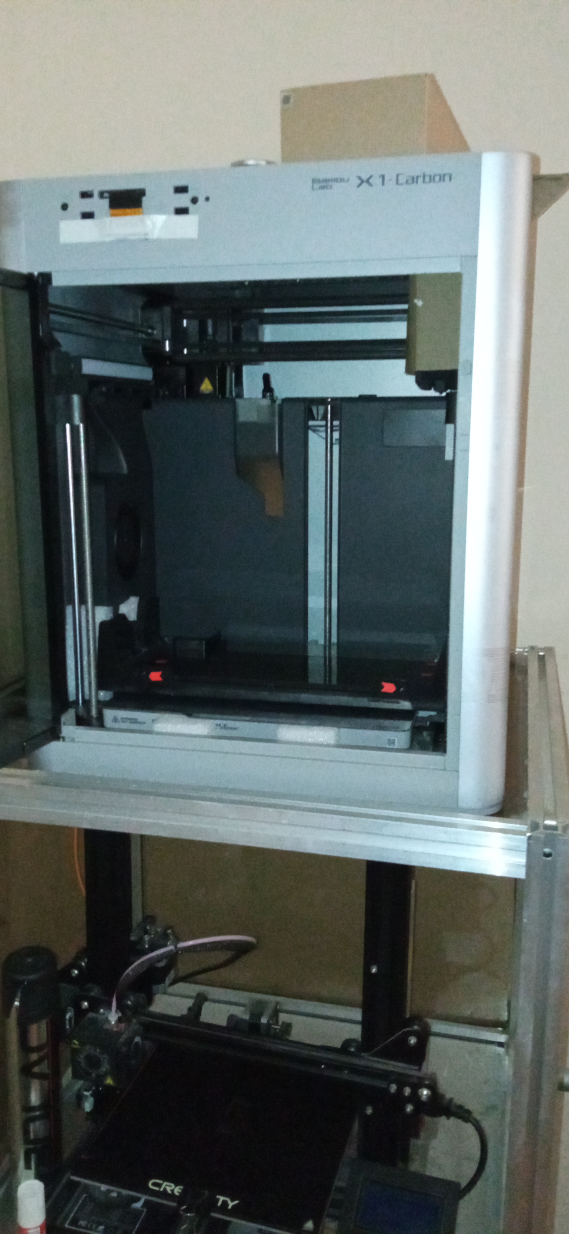

Ještě jsem ji nespustil. Je částečně rozbalená, ale potřebuji se zbavit svého stávajícího endera, abych ji měl kam dát. Jen jsem zkontroloval úplnost dodávky a zda není poškozená.

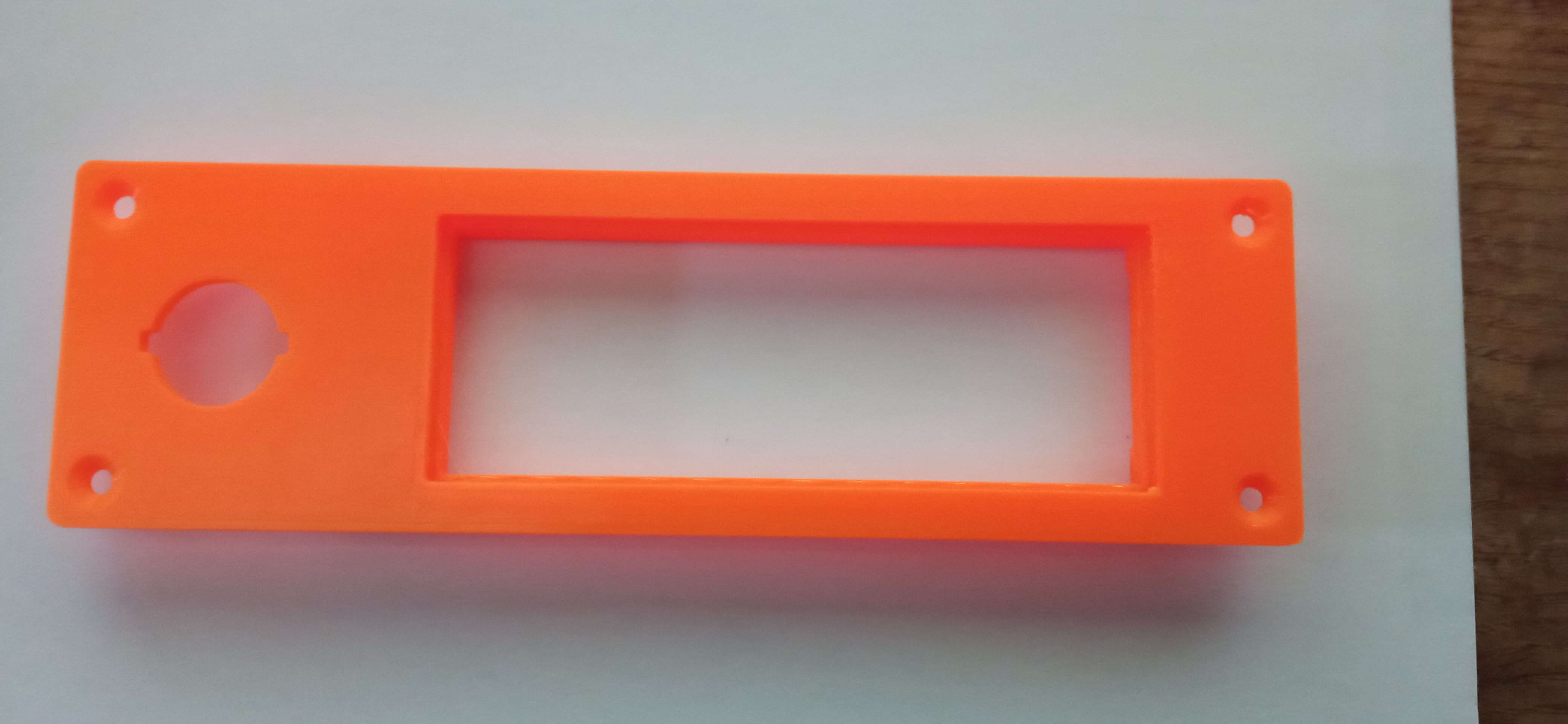

Tak jsem se konečně dostal k instalaci a tisku. Bylo to trochu složitější, neboť bylo nutno uklidit :twisted: a vyrobit nový stůl. První výsledky jsou celkem povzbudivé. Rychlost proti enderu minimálně 4 násobná a i při této rychlosti kvalita a přesnost rozměrů nesrovnatelná. Tiskl jsem z PETG klasickou 0.2 vrstvu, podložka 70 stp., hlava na 255 stp.
Výsledky zde.
video_2023-01-22_23-46-59.mp4
(1005.37 KiB) Staženo 359 x
Update firmwaru tiskárny jde udělat z toho bambu studia, což také není k zahození. Zatím tedy vcelku pozitivní zkušenost.
