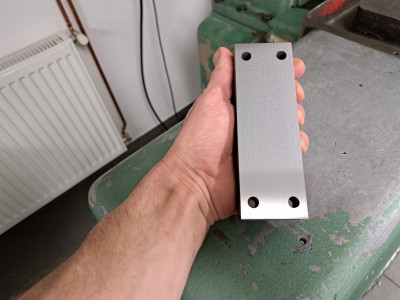

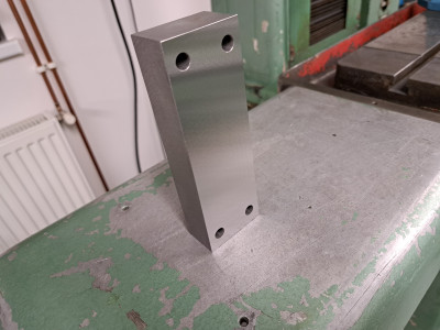

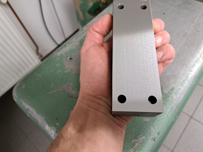

Zdravím,
tak jsem dnes pomocí několika broušených pomůcek a vodováhy vytvořil provizorní vyvažovací stojánek, vyvážil kotouč a poprvé vyzkoušel brusku
Postup jsem volil co nejlépe srovnat a utáhnout kotouč na přírubu, nasadit na brusku, orovnat, vyvážit a to samé ještě jednou.
Brousil jsem nepotřebnou podložku (nějaká konstrukční ocel), kotouč mám bílý hrubost 60 jiný nebyl a bez chlazení na sucho.
Broušený povrch sám nedokážu zhodnotit, ale nepředpokládám, že to bude nějaká topka.
Přikládám fotky, ale strašně blbě se to fotí
Ještě musím vyřešit na motoru vrtuli chlazení. Je tam plechová vrtule, která příšerně háže a myslím že těch vibrací taky vytvoří dost.
