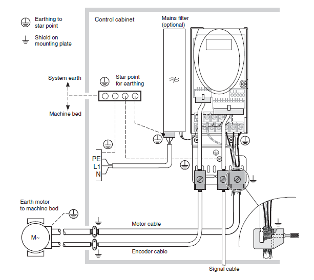

Takhle doporučují zapojit jednotku D326 s třífázovým krokáčem v origo dokumentaci :
Tyhle krokáče mohou - ale nemusí mít encoder !
Ptal jsem se, protože jsem před časem koupil rozvaděč se čtyřmi těmito jednotkami zapojený origo výrobcem // je to na protokolu o měření EMC // a tam to bylo zase jinak.
Stínění bylo připojené dle tohoto obrázku na té destičce u svorkovnice driveru a zároveň byla punčoška stínění ohrnutá a přikostřená specielní vývodkou na motoru.
