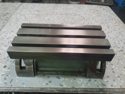

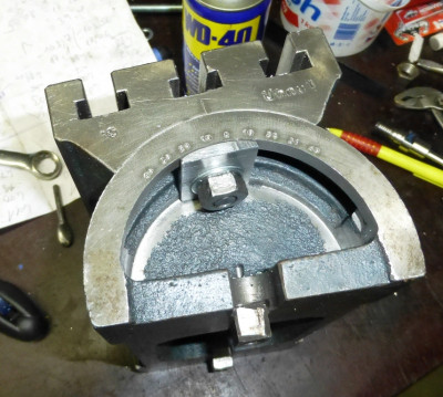

dnešní úlovek :) už samozřejmě přefrézovaný a přebroušený :mrgreen: Někdo ho na dvou místech trefil asi milimetr frézou, to nejde nechat :lol: Tu drobnost uprostřed budu muset přežít

Není to čirou náhodou od překupníka Svobody,který inzeroval na svých stránkách podle toho inventárního čísla? :D

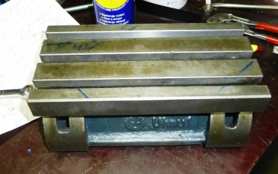

Příspěvky: 7403
21. 12. 2022, 11:53

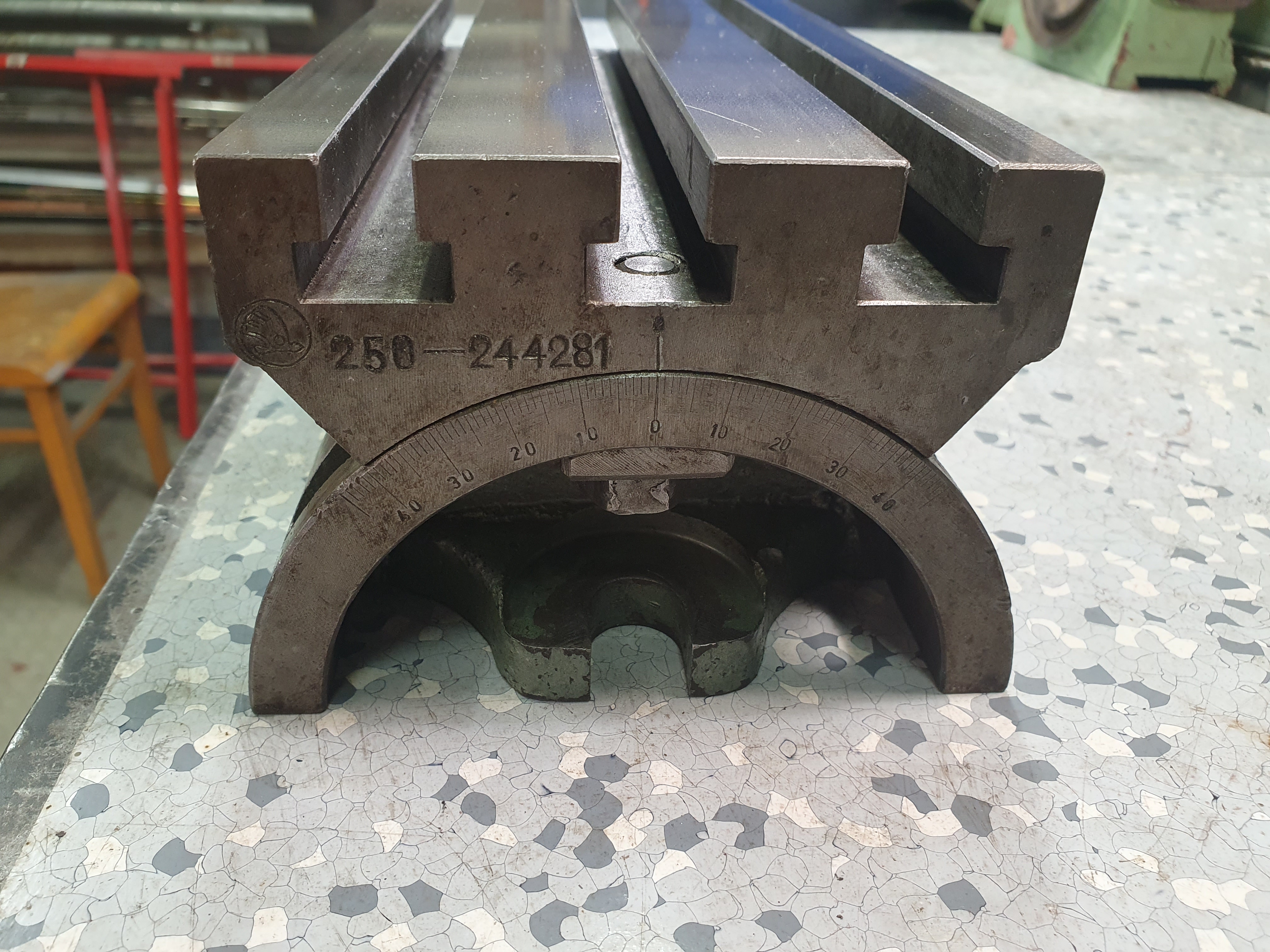

mám takovýhle stolek taky, výroba KLDR
rozměry +- 250x120x120 (odhadem)
vyměnil bych ho za větší kdyby někdo měl

testone píše: 21. 12. 2022, 11:53 mám takovýhle stolek taky, výroba KLDR
Měl by jste nějaké foto,jenom pro zajímavost? :)
Příspěvky: 7403
21. 12. 2022, 2:16
jo
večer ho vyfotím
Příspěvky: 6088
21. 12. 2022, 2:32
Sváťa píše: 21. 12. 2022, 10:51 Není to čirou náhodou od překupníka Svobody,který inzeroval na svých stránkách podle toho inventárního čísla? :D
Jo je to on, celkem jsem ho právě kvůli tomu zafrézování ukecal :)
Příspěvky: 7403
21. 12. 2022, 3:05
krasavec
jen se soudruzi v KLDR nenamáhali obrobit tu vnitřní válcovou plochu za kterou se to utahuje
tu jsem si ofrézoval na Hermle a vyrobil jsem k tomu tvarovou podložku
původně tam byla jen taková ne moc obrobená kostička na hrubém odlitku
rozměry jsou 250x125x110 dxšxv

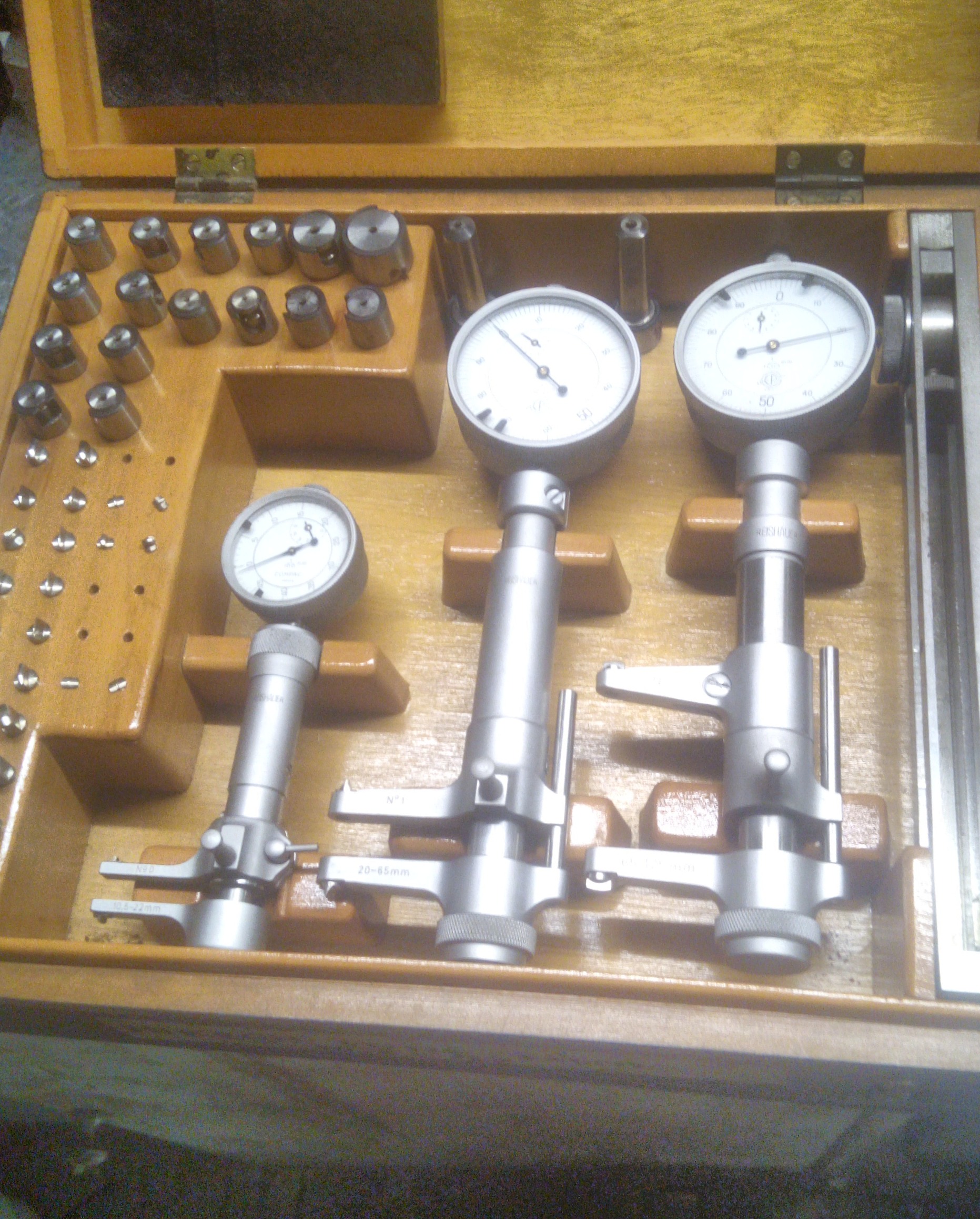

Sancho Panza píše: 20. 11. 2022, 8:42
testone píše: 20. 11. 2022, 7:45 díky za fajnovou diskusi
trochu diletantskej dotaz
u všech těch měřidel s výměnnýma kladkama přece musí být každá ta kladka posunutá ve směru osy o část stoupání
pokud bych předpokládal že jsou umístěné do čtverce, tak každá z nich o čtvrtinu stoupání
pak by se to ale vylučovalo to kývání páky pro budík
nikdy by to nesedělo jak má
takže mě napadá
kladky mají na svých čepech v osovém směru velkou vůli, větší než je stoupání měřeného závitu
pak se po vložení a pootočení měřeného závitu samy srovnají do potřebné polohy a kus zároveň srovnají rovnoběžně se svou osou
Je to tak?
díky
ještě něco
Ty kladky mají závit nebo jen drážky o profilu závitu bez stoupání?
edit, sám si odpovím :D
b) je správně + kladky mají jen drážky bez stoupání
Kladky mají pouze zápichy, to, že měří blbě (přes x stoupání - takže opět nepřesně) se neřeší, protože to stejně nastavuješ na kalibr a ten je pak i v stejné pozici jako je pak i měřený kus.
Posunuté jsou o půlku stoupání (protože měříš proti sobě - tj. po 180°), axiálně mají nepatrnou vůli - aby se mohly srovnat podle kusu. Kladky běhají v přímce (u malých měřáků) - převod na hodinky je nula - hodinky se přímo dotýkají "kamenu" v vedení.
U malých (dřevěný) jsou kladky akorát jedny (takže profil smolík) u velkých (ty zelený) jsou kladky dvoje - plný profil a odlehčený - stejně jako u pevného závitového třemenového kalibru s kladkama.
Takže to měří celkem dobře, ale chtít od toho zázraky, nelze. Prostě na stovku (s zručnou obsluhou) ano, lépe spíš ne.
Pokud chceš měřit závity skutečně přesně, tak jedině drátky a tím se otevře pandořina skříňka (běžný mikrometr má točící se dotyk, měla by se dělat korekce na deformaci drátku a kusu a další a další a další chuťovky).
Navíc drátek musí být 3x přesnější než měříš (viz geometrie dotyku) - takže opět další složitost.
Tudíž pro přesné měření přes drátky - pokud možno speciální "neotočný" mikrometr, pokud možno klece (měření je tak o dva řády rychlejší), pokud ani to nestačí (chceš mít jistotu s tisícinama a míň), tak jedině drátky a nějaký pořádný délkoměr.
Prakticky třeba Mahr nebo Zeiss
https://mspmetrology.com/product/mahr-u ... mar-ulm-e/
Asi by i šlo si to partyzánsky složit z johansonek a měřit mikrokátorem s plochým dotykem - ale to podle mě narazí na potřebnou paralelitu dotyků.
Malý vnitřní závity v kroužcích se historicky měřily přes síru s grafitem a trny (měřící kalibry), větší přímo přes kuličky (obvykle nějaký ULM nebo rovnou Zeissův závitoměr).
Problémy (sumy) pak jsou logicky násobně větší než u vnějších závitů a jde to krutě pomalu.

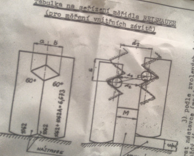

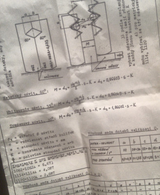

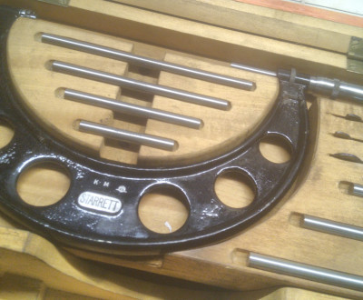

Sancho: ještě jsem objevil ve skříni tohle. Je to Reishauer na vnitřní závity - je to jak nový. Sbírám kde co :lol: Ještě jsem našel Starret mikrometr. 50-125 mm. Dělám dneska pořádky, abych měl kam dát ty krámy od Ježíška :D

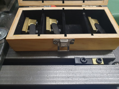

Příspěvky: 6088
1. 1. 2023, 7:41
Ahoj
dárek od ješíška :D Fungují překvapivě dobře, šponka přiměřeně malá

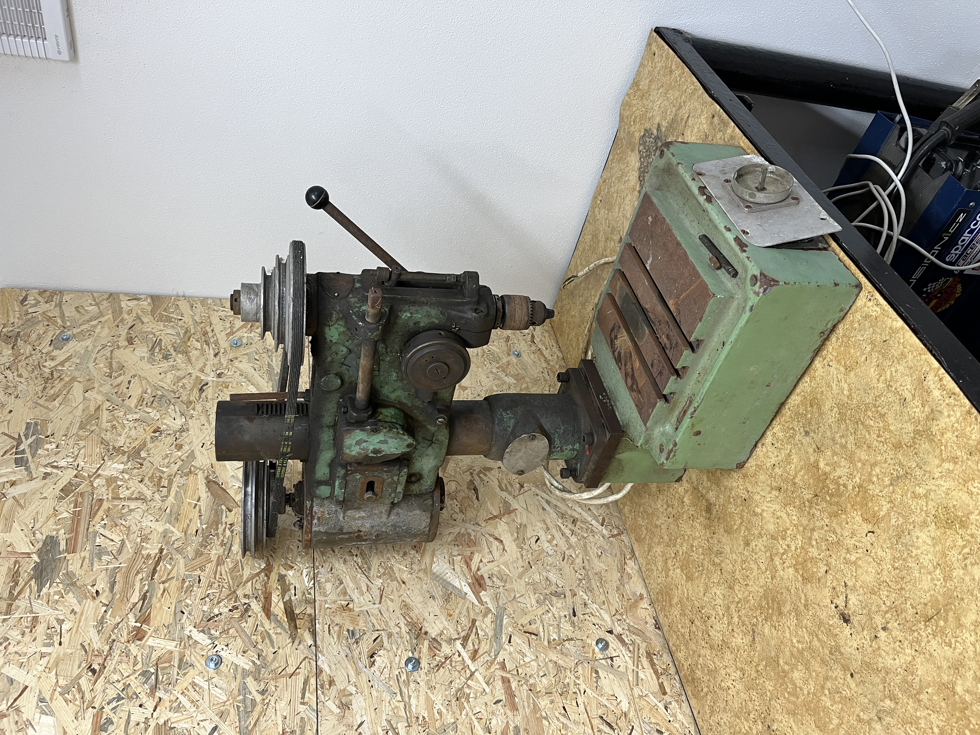

Dobrý den, máte někdo představu co je to za stroj? Případně jakoukoliv informaci.
Děkuji
Aris
Příspěvky: 776
9. 1. 2023, 5:40
Stolní vrtačka. Dost stará, ve špatném stavu, a složenina z více strojů.
Ten podstavec je ze sovětského stroje 2M112, zbytek těžko říct. Je na těle vrtačky nějaký štítek?
Edit: Je tam špinavý štítek, je tam špatně vidět něco jako symbol továrny Volman?

Žádný štítek jsem právě nenašel, ale logo Volmanu opravdu na horním díle je… jinak se vše hýbe a hlava v ruce nemá vůle… mám v plánu ji celou rozebrat a oživit….
Držte palce :-D
