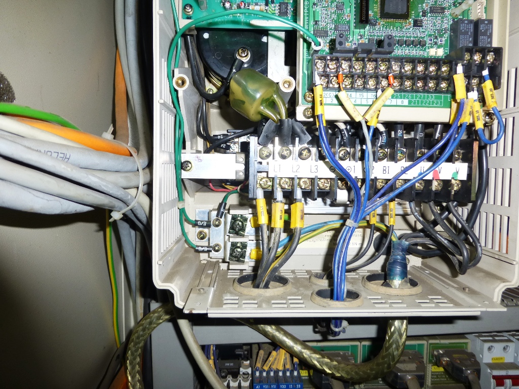

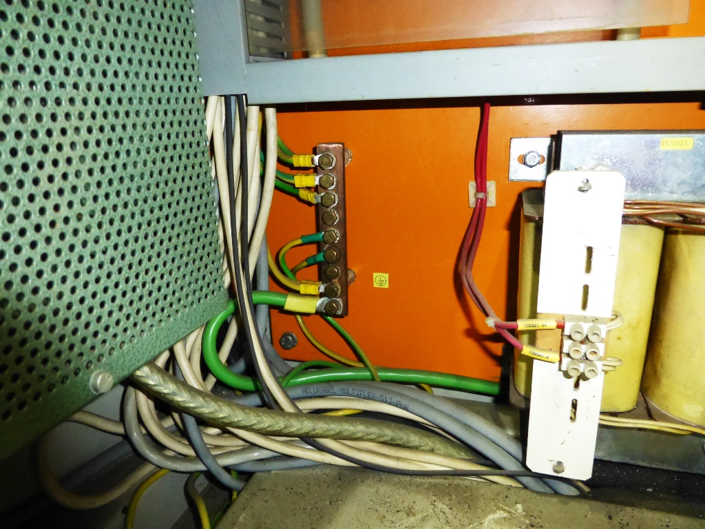

Příspěvky: 7627
4. 1. 2023, 3:18
píšeš to asi správně, jen ad2) je asi zbytečné skříně přístrojů znova propojovat na kolík, od toho je tam PE vodič v přívodním kabelu
kostry stolů, topení, vodivé věci v dosahu obecně atd by asi pospojováno (tzv. ochranné pospojení,to nemá nic společného s rušením) být mělo, ale propojovat to na kolík zásuvky asi nemá moc smysl
pospojování by mělo tuším být uděláno vodičem o průřezu min. 6mm2, to v té zásuvce určitě není, tam bude v lepším případě 3x2,5
šťoural jsem se dneska v Masturnu, tak jsem ti to zemění nafotil i s pár schematy
