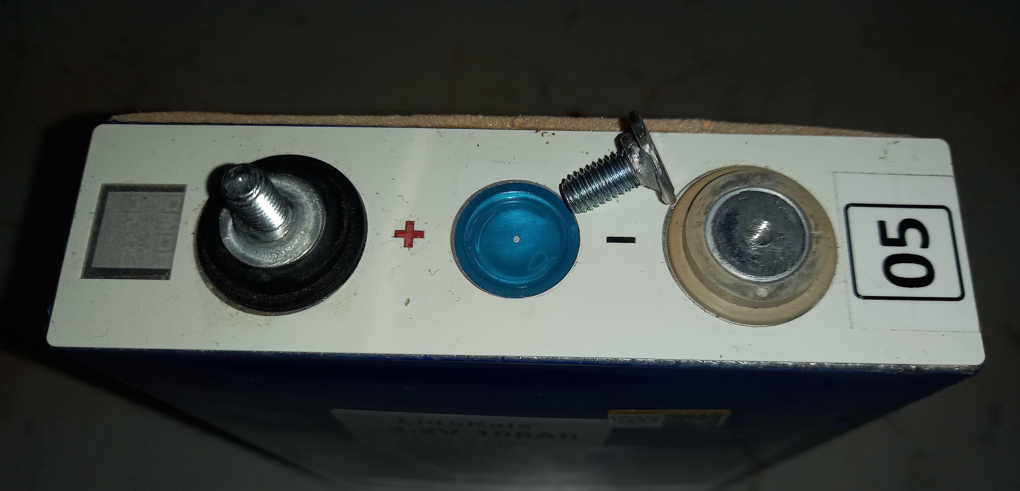

Dokázal by někdo přivařt ulomený svornik u baterie?
Má smysl to řešit ? Pod svornikem je závit M4 asi 5mm hluboký který se dá v nouzi použít

to by malo byť olovo, tak prípadne "naliať" niečo navrch. a pod tým závitom M4 by malo byť dosť miesta na narezanie napr. M8 do hĺbky cca 20mm. ale chce to overiť.

ne olovo to není tohle je nejspíš lifepo nebo lipol článek , běžně se tam dělá nějaká šestka zívit , vařit bych se bál .

Je to Lifepo4 článek. Materiál čistý hliník. Jsou to asi starší články s navařenými šrouby. Asi tam nechám závit M4 pokud vydrží. Bojím se díru převrtat. Netuším jak mohu hluboko.
Utržení byla moje blbost. Články jsem měl stažené svorníky a při povolení jsem nesundal propojky a jedna která byla natěsno mi šroub utrhla.

picom píše: 2. 1. 2023, 2:16 Je to Lifepo4 článek. Materiál čistý hliník. Jsou to asi starší články s navařenými šrouby. Asi tam nechám závit M4 pokud vydrží. Bojím se díru převrtat. Netuším jak mohu hluboko.
neexistuje elektricky vodive lepidlo?

Existuje, ale pól akumulátoru bych s tím asi nelepil

lepidlo na 105Ah článek? to asi nebude fungovat tam potečou desítky ampér. pokud se bojíš o délku šroubu můžeš tam zašroubovat delší šroub na který dáš matici a podložku šroub zašroubuješ rukou co to půjde až na dno závitu. maticí pak přitáhneš bussbar. Ten tam samozřejmě dáš hned pod ten delší šroub

Tak nějak to připojím
