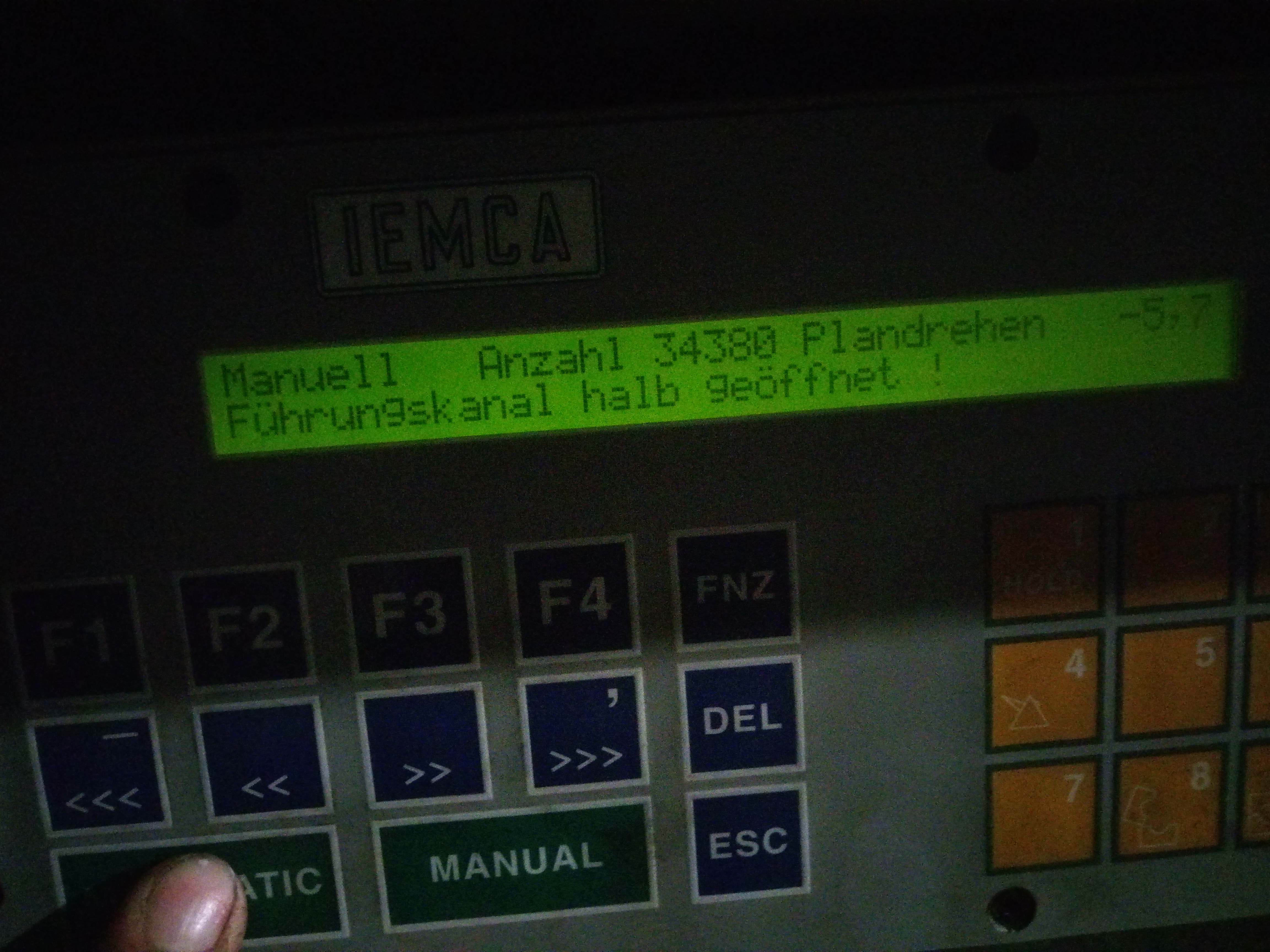

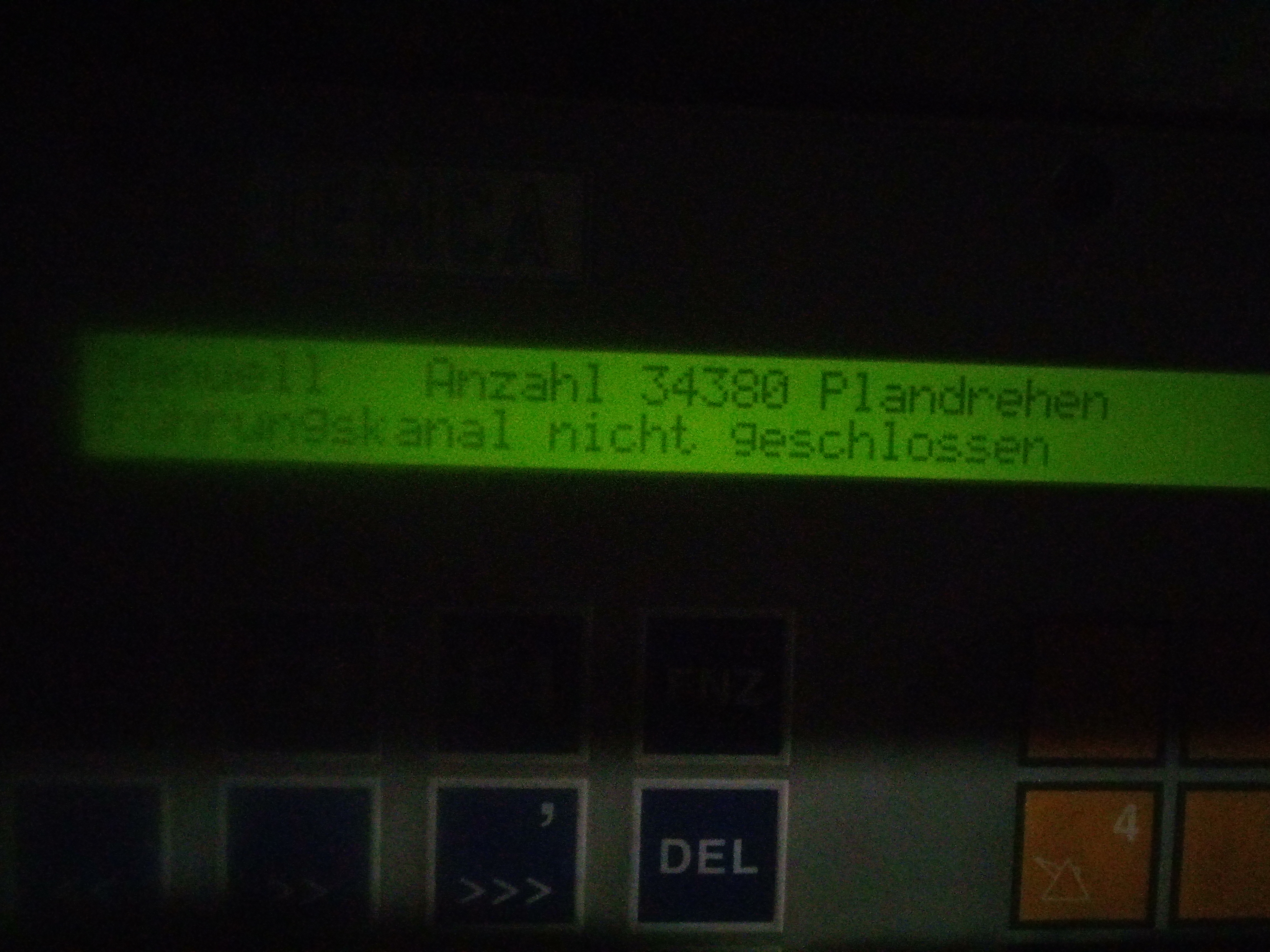

Zdravím, mám takový celkem dost velký problém s podavačem tyčí Iemca BOSS 542 CNC, podavač je v němčině, a je propojený se soustruhem Manurhin KMX 326C, problém je v tom, že nejde zapnout do automatu, pokud se kanál nechá otevřený a začnu automat, tak to hlásí, vodící kanál není otevřený, ale mělo by si to nabít tyč, nedávno to fungovalo a pokud kanál zavřu, tak to hlásí, vodící kanál napůl otevřený, našel jsem tam jeden indukční snímač, který snímá zavření kanálu a ten funguje, dokonce i svítí kontrolka na řídící desce. Všechny indukční snímače jsou funkční.
Najde se zde někdo, kdo tomu rozumí? Protože mi už dochází nápady, předtím to udělalo sem tam, teď to nejsem schopen rozjet vůbec.
Předem díky za každou radu
