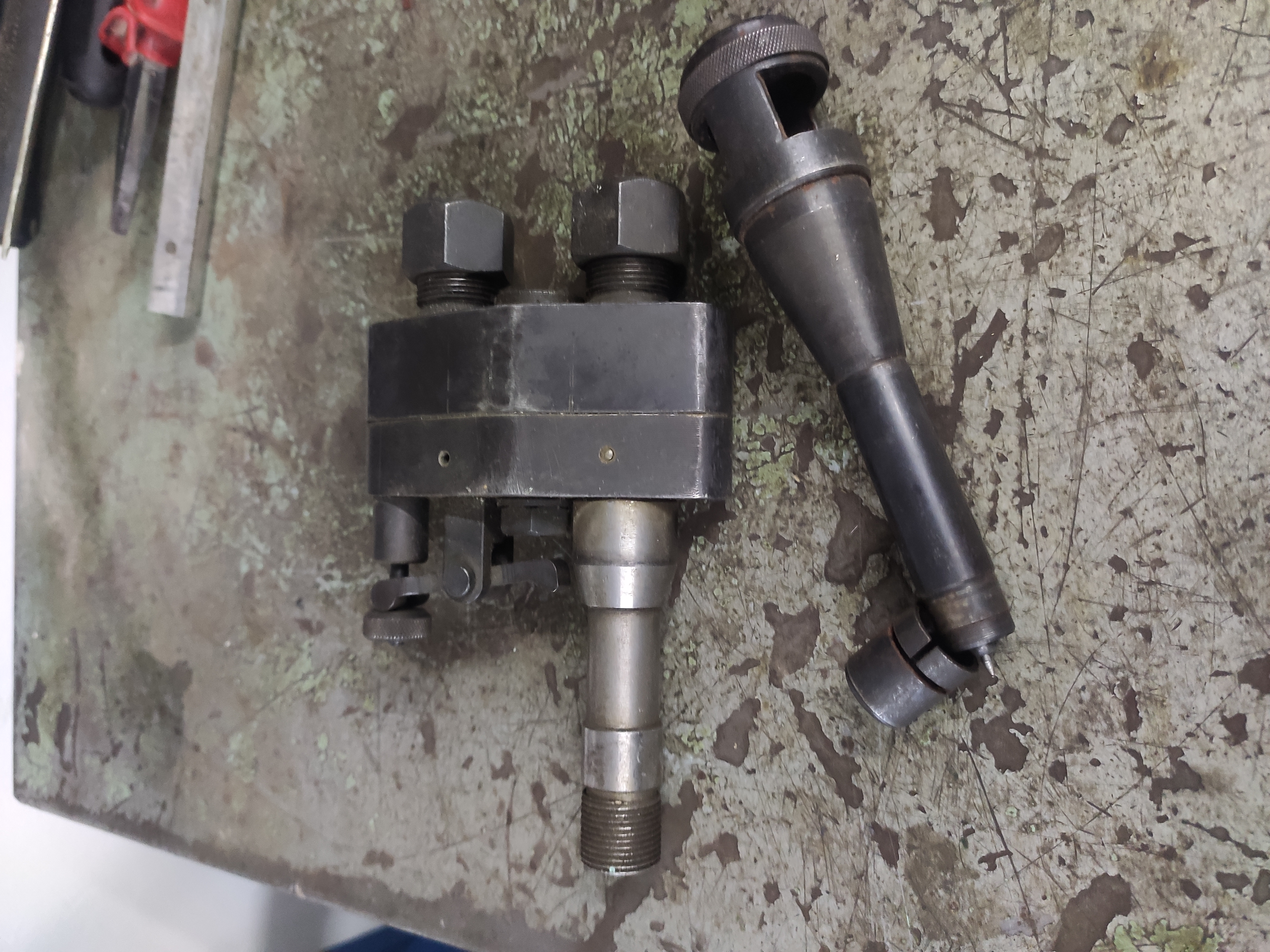

Neviete povedať či je to sto percentné táto hlava na Fus 22? Nemalo by mať na konci hriadeľa iný tvar taký 5-6 hrán?
jenicek
Příspěvky: 1962
Bydliště: Vedle Trautenberka
Příspěvek 13. 1. 2023, 3:21
Jako hlava na FUS22 se to tváří, ale vypadá fest dobitá.

No hlava asi nebude dopravu by stála viac ako tá hlava. Nevie niekto na predaj nejakú hlavu na túto frézku? Zatiaľ som nahodil tú rýchlobežku,ale tam zas neviem aké klieštiny idú. Keby mal niekto rozmery alebo obrázky ako to vôbec vyzerá.

tipnul bych kleštiny iso30

to asi nie je tam diera cca. 16mm a na konci asi závit,ale neviem to odmerať

Frézka je komplet ISO40, ale ISO30 na rychloběžce určitě není, jsou do toho přímo úzký dlouhý kleštiny.
Tohle by mohly bejt ony: viewtopic.php?t=33949
Až se dostanu domů, můžu poměřit.

To by mohlo tam sedieť len neviem to presne odmerať nedostanem sa tam zo šublerou. Musím ich niekde zohnať lebo ISO 40 frézy mám ,ale nemám to do čoho dať., maximálne vodorovné.
