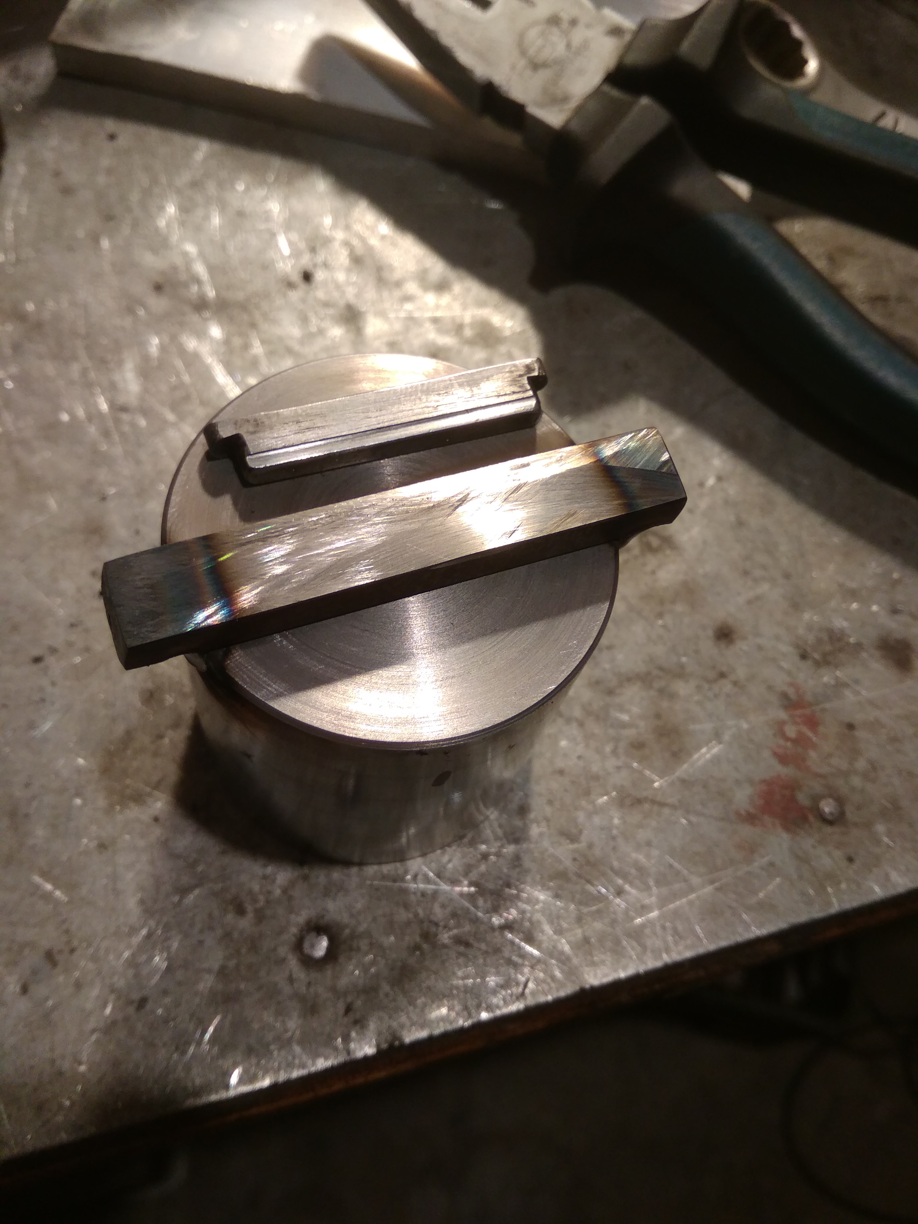

Ahoj, díky za přijetí do fóra,začnu tady :)
Mám tu stejnou jen trošku víc originální stav, jedná se o Volman typ N0, dal jsem jí trošku péče, frekvenčák a vrtá nádherně.. mám doma ještě rozebranou hustopeče V13 ale tato je 2x masivnější, pořádný sloup a tělo taky kus železa, té si važ.. jen ve vřetenu byly dost atypická ložiska, předělal jsem to na jiná, už nevím jejich velikosti.. taky to chtělo nové pero, když jsem zajížděl vřetenem za chodu dolů na prázdno tak to škubalo do ruky.. vyrobil jsem nové z hardoxu na soustruhu, zapomněl jsem vyfotit hotové

KD503 píše: 10. 1. 2023, 12:41 Ahoj, díky za přijetí do fóra,začnu tady :)
ps.: řemen nebyl, když se to fotilo...
Pecka, takhle bych si to dovedl představit :-)
